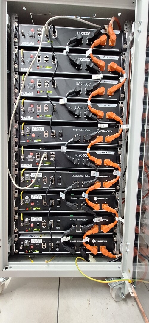

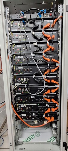

Ich betreibe eine ESS-Anlage, eine Nummer kleiner wie Du planst mit 1 x Multiplus 3000 GX und 2 x Multiplus 3000. Angefangen habe ich vor fast fünf Jahren mit 8 x Pylontech US2000B in einem Serverschrank. Inzwischen sind es zwei Schränke mit zusammen 20 x US2000 B & C gemischt und einem Pylontech HUB.
Zwei US2000B hatten nach gut zwei Jahren Probleme. Einer hatte völlig irre Temperaturwerte, die auf einem defekten Temperaturgeber basierten. Einer konnte nicht mehr sinnvoll intern balanciert werden. Beide Akkus wurden unkompliziert auf Garantie durch Pylontech ausgetauscht bzw. ersetzt. Die größere Herausforderung war, dass der deutsche Großhändler den Garantietausch organisatorisch auf die Reihe bringen musste. Deshalb würde ich nur bei einem seriösen Partner kaufen und man darf nicht vergessen die Geräte bei Pylontech in China zu registrieren. Seit damals gab es keine weiteren Schwierigkeiten. Auch die bunte Mischung aus US2000B, US2000C mit Herstellungsdatum aus 2020, 2022, 2023 und 2025 machen keinerlei Probleme.
Mich begeistert immer wieder wie das interne Pylontech BMS-System die zwanzig Akkus zueinander ausbalanciert, was immer bei Richtung SOC > 88 - 90 % und größer passiert.
Ich habe mich bewusst immer wieder für US2000er Reihe entschieden. Mit den ca. 25 kg je Gerät kriege ich es noch alleine auf die Reihe ein Gerät in den Serverschrank zu wuchten, raus zunehmen oder anderweitig zu händeln. Ich möchte sicher nicht (alleine) einen US3000 ~ 35 kg oder US 5000 ~50 kg in meine Schränke heben, anschrauben und verbauen. Unabhängig davon, dass man für 25 kg, 35 kg oder 50 kg je Gerät keinen 0-8-15 Serverschrank für wenig Geld nehmen sollte. Meine Schränke mit je 10 Geräten auf Rollen lassen sich sogar noch unproblematisch von einer Person bewegen, um zum Beispiel an die dahinterliegende “Busbar” wartungstechnisch zu gelangen.
Die Verkabelung untereinander und von und zur Busbar, muss auch überlegt und gut geplant sein. Ich hatte zuerst die üblichen Pylontech-Kabel 25 mm² Paare (4 Stück) mit 2 m Länge von der Busbar zu den Pylontechs. Aktuell bin ich gerade dabei an den Schränken “Amphenol Stecker/Buchse” für 50 mm² Kabel anzubringen, damit man danach zur Wartung auch mal einfach die Schränke “abstecken” kann.
Bis jetzt habe ich an der Busbar auch noch die für mich nach meiner jetzigen Einschätzung nicht ausreichend spezifizierten Victron Megafuses verwendet. Diese werde ich durch entsprechende Jean Müller NH00 DC Sicherungen und Jean Müller Sicherungsunterteile Keto00 die für Montage an einer Busbar vorgesehen sind, ersetzen. Ich werde NH00 Sicherungen mit “Kraftmelder” verwenden, die per Mikroschalter melden, falls eine Sicherung auslöst und dadurch eine “Art-von-Kommuniktion” ermöglichen.
