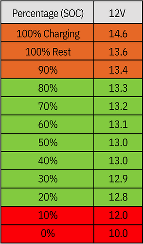

Lifepo4 Akkus haben 100% voll eine Ruhespannung laut Internet eine typische Ruhespannung von 13,5-13,6V

Die Akkus sind von LiTime. Hier die Vorgaben:

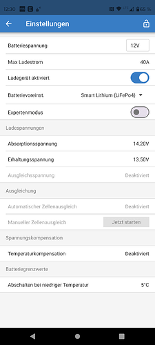

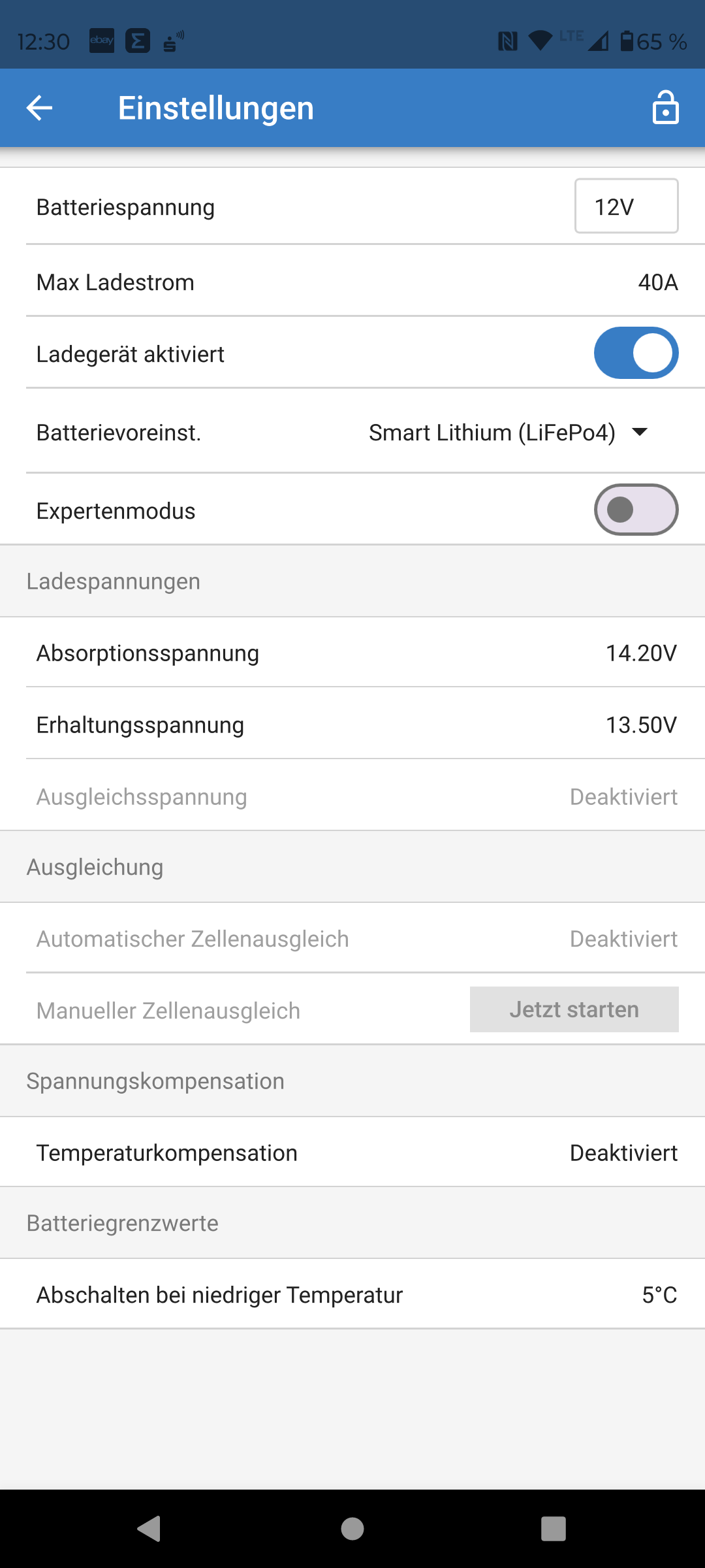

Und hier die Einstellungen des Ladereglers:

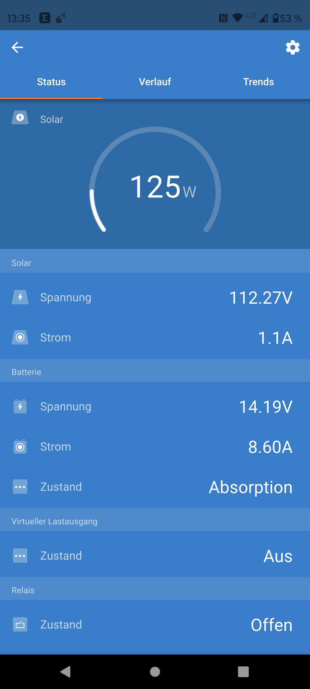

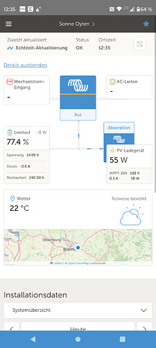

Hier sieht man gut, was ich meine: Die Panele haben volle Sonne, ohne Verschattung. Der Laderegler ist, nachdem kurz 14,2 V erreicht waren, in Absorption gegangen. Der Strom geht aber fast komplett zum WR. Die Batterie bekommt nichts mehr ab und wird bis etwa 80% geladen/gehalten.

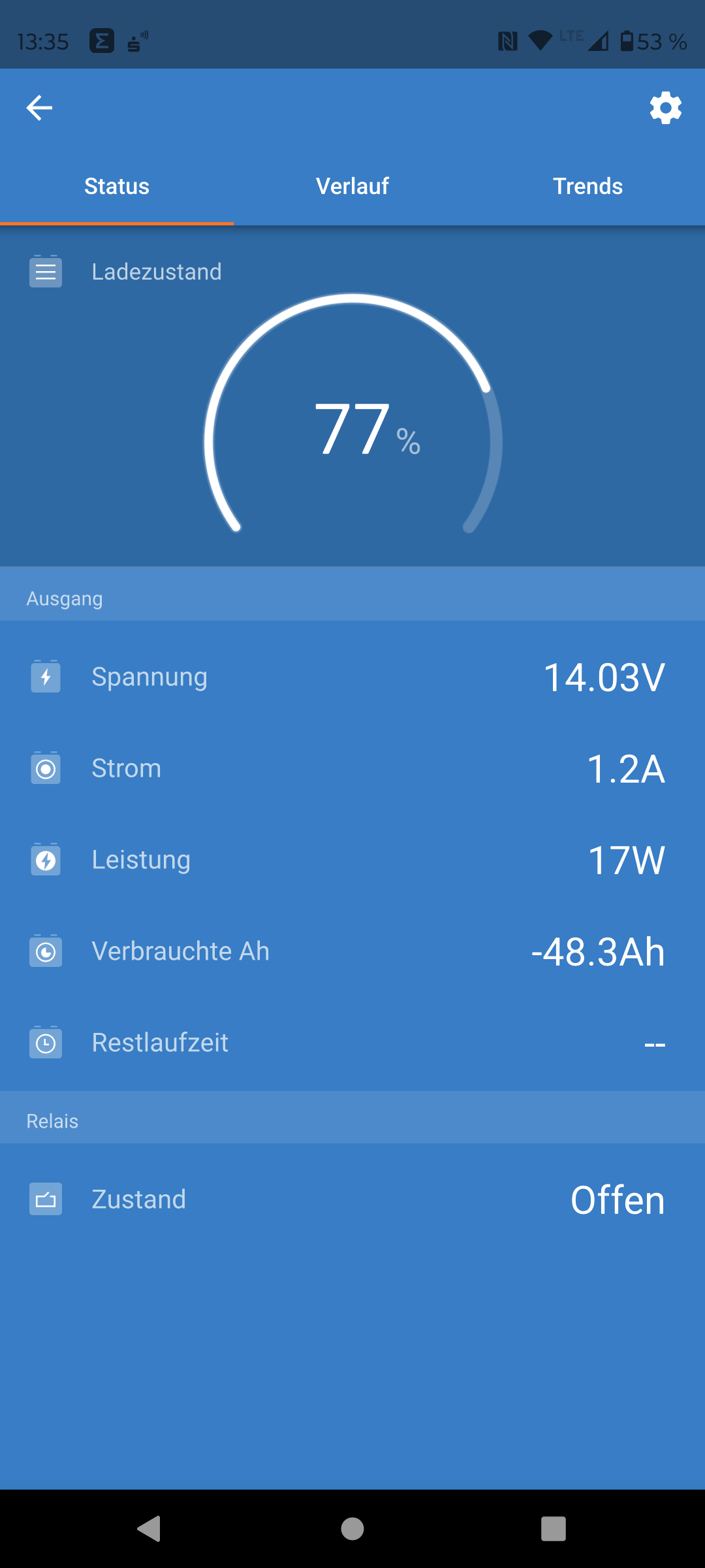

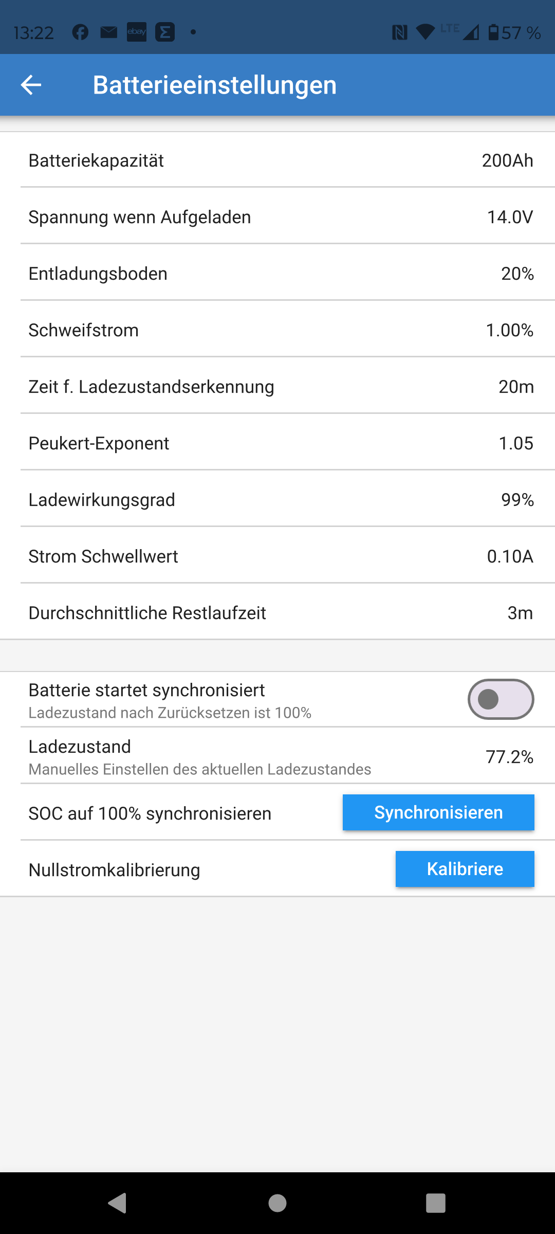

Das SOC kommt vom Shunt. Hier die Einstellungen daraus:
Ich denke, ich könnte mal den SOC neu synchronisieren. Also am besten, wenn der Laderegler von Absorption in Bulk geht?

Das blöde ist, das der Laderegler eine andere Batteriespannung sieht, als der Shunt.
Shunt:
Laderegler:

Ich würde die Parameter des Herstellers, sprich 14.4V für Bulk & Absorptionsspannung im Smart Solar auf Basis des einstellen
Du kannst die Werksvorgaben im Smart Solar nach deinen Wüschen anpassen, oder eigene Akkuseinstellungen anlegen.
Mit den Werten aus dem LiTime Screenshot bleibt die Akkuspannung dann bis zum Ende der Absorptionszeit auf 14.4V
Lade die Akkus bitte mit Netzstrom solange voll bis sie keinen Strom mehr aufnehmen und synchronisiere den BMV 700 manuell auf 100%.
Schau dir auch an wie die Einstellungen für die 100% Erkennung im BMV 700 eingestellt ist, da musst du ggf auch nochmals ein wenig nacharbeiten
