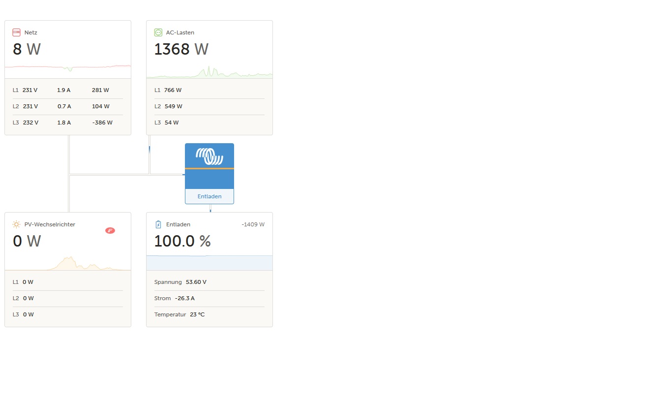

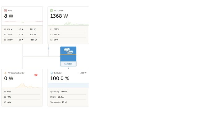

Brauchst Du denn mehr Leistung als der Sonnenspeicher liefert? Nur dann würde ja der MP II entladen..
Wie ist die Last zum Versorger? Bezieht Du Leistung oder speist Du auch ein?
Ja ich hab mehr Last als PV und Sonnenbatterie zur Verfügung stellen.
Habe zwei Standklimaanlagen eingeschalte und hatte, laute Stromzähler, ein Bezug von über 3000 Watt an L1 und L3.
Nur mal zur Sicherheit. Nur AC IN ist zur Zeit ja mit dem Netz verbunden. Darüber schiebt er ja auch den Strom zum Ausgleich wieder zurück oder ? AC OUT 2 ist nicht angeschlossen und AC OUT I ist für den Notstrom verkabelt.
