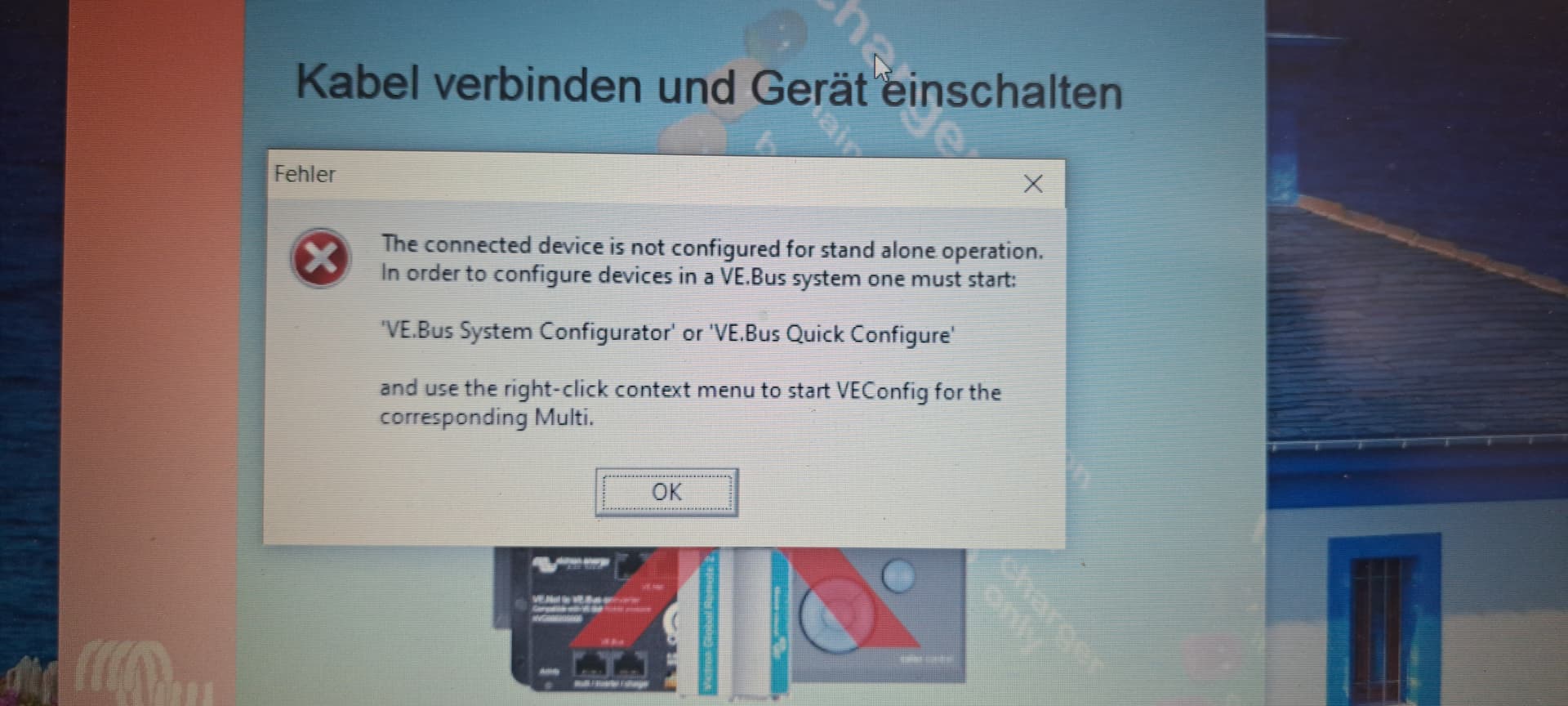

Ich wollte gerade gucken ob die Assistenten
auf allen MP2 drauf sind, aber hab dann diese Fehlermeldung bekommen.
Muss ich jetzt erst alle MP2 auf Werkseinstellungen zurück setzten
