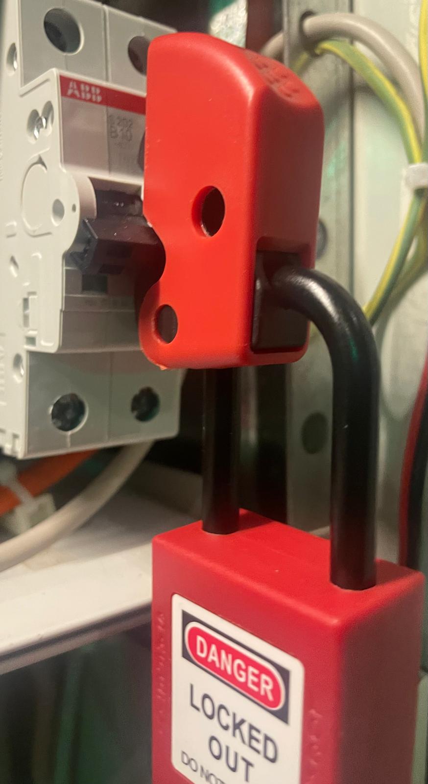

  • “Lock-out-tag-out” für 6A LS ?!?!?!?! (Bis zur Montage des Steuergerätes durch Netz NÖ ist die Absicherung (Leitungsschutzschalter) nachweislich gegen Einschalten zu sichern und das Ende der Versorgungsleitung zu isolieren (Schutz gegen direktes Berühren).)
    Muss jeder PV Betreiber so eine Vorrichtung kaufen bis Netz NOE weiß was sie wollen ??
