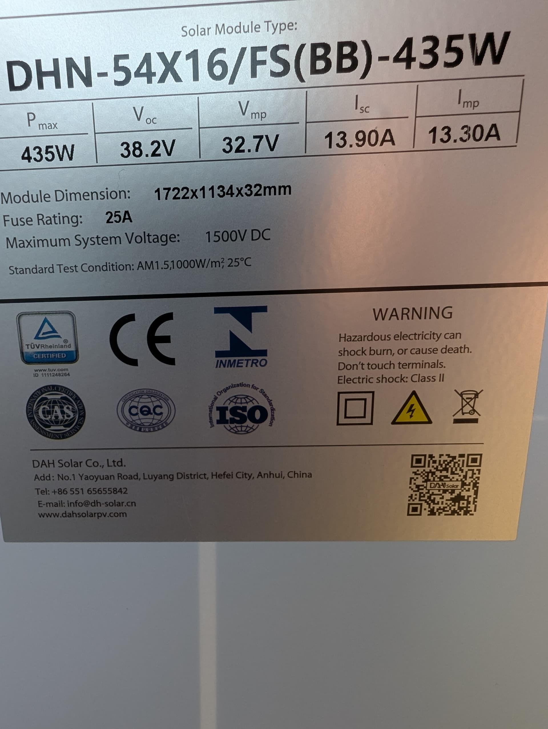

Ich sehe gerade sind ganz andere Module.
Okay, da müssen dann 2 Stück in Serie, um über 48V zu kommen, und die sollten dann in dieselbe Richtung zeigen.

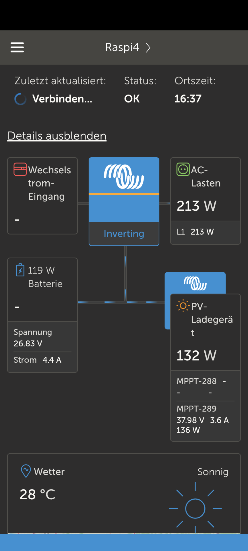

Dachte ich mir schon, damit müsste es dann auch gehen. Ich probiere aber trotzdem erst Mal nur eins. Mal sehen ob es reicht.
Weil jetzt kommen ja 38V und die Batterie wird super geladen.
Wir reden hier von einem 24 V System …
