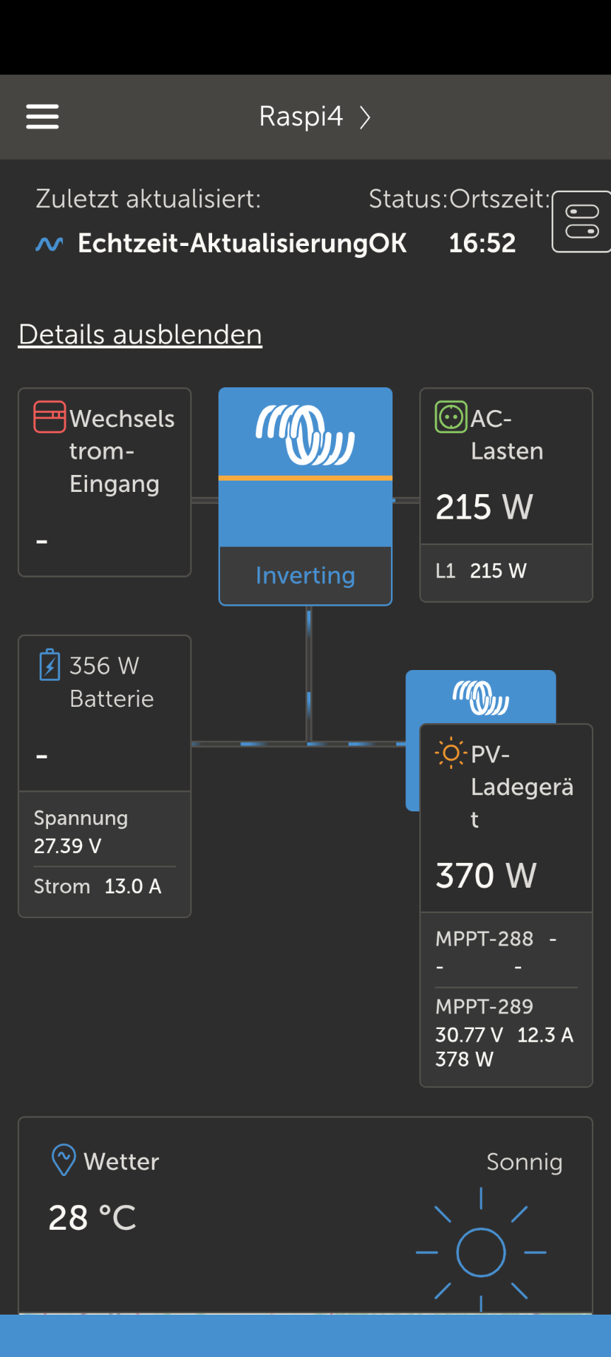

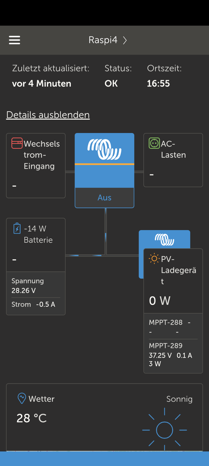

Ja 24V System. Hab die Platte jetzt Mal zum Testen dran gehabt. Läd wunderbar die Batterie, 12A kommen bei 31Volt
hallo,
er hat nur ein 24V system und 2 module in reihe killen seinen mppt!
tschuess
Wenn die Module nur 38,2VOC haben, dann dürfen da auch zwei in Reihe an den MPPT 100/20. Ich hatte nur die 24V in der Überschrift verdrängt.
hallo,
seine module haben aber eine leerlaufspannung von knapp 52V!
tschuess
Laut erster Nachricht schon, laut Typenschild in der Nachricht vor 8 Stunden:
aber nicht mehr ![]()
Du hast doch ein 24V-System. Dann musst Du nur 24+5=29V erreichen damit MPPTs laden.
Danke Problem gelöst. Danke an alle.
