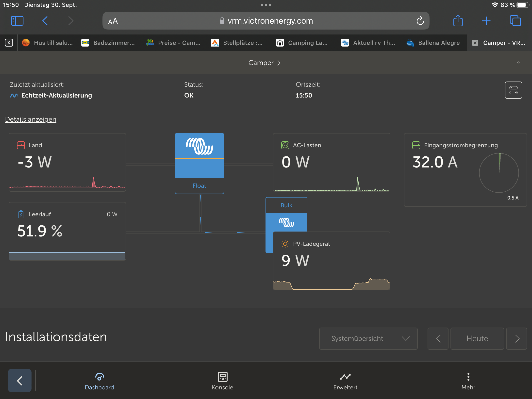

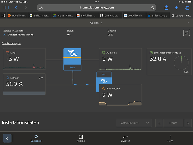

Ich habe aktuell ein Problem mit meinem Setup und weiß ehrlich gesagt nicht was Sache ist. Wir sind aktuell in Spanien unterwegs und die erste Woche standen wir teilweise Autark, teilweise auch am Landstrom ohne Probleme. Vor drei Tagen habe ich Morgens den Wasserkocher angeschmissen, der zieht ca. 1800 Watt und Kaffewassser gemacht, alles kein Problem. Nachher habe ich Ihn nochmal benutzt und mein Ekrano GX meldete sich Batteriestand niedrig (52%) und dann schaltete sich das System kurz danach ab. Ich habe dann den Bus an den Landstrom gehängt den Wasserkocher wieder eingeschaltet. Der lief auch wieder ohne Probleme, aber seitdem werden die beiden Batterien nicht mehr geladen. Der Ekrano zeigt mir 52% an, komischerweise bekomme ich von den verschiedenen Geräten verschiedene Spannungen angezeigt.
Der Orion XS zeigt mir 16,2 V an, der Smart Shunt 13,17 V, der Mppt 75/15 zeigt ich 13,17 V an. Der MultiPlus II zeigt mir auch was um die 16,1-16,2 V an. Screenshot aus dem VRM mal anbei. Die beiden Batterien (Panther LiFePo4 12 V 100Ah) zeigen mir über die Panther App jeweils 13,2V und 57 % Ladezustand an.
Keine meiner drei Lademöglichkeiten arbeitet derzeit, das mach mich etwas fertig. Zumal wenn ich den Landstrom wegnehme, schaltet sich der MultiPlus ab, dann habe ich kein 230V Netz mehr an Board! Haben die Batterien, oder evtl. auch nur eine von beiden eine Schaden? Ich verstehe es nicht.
