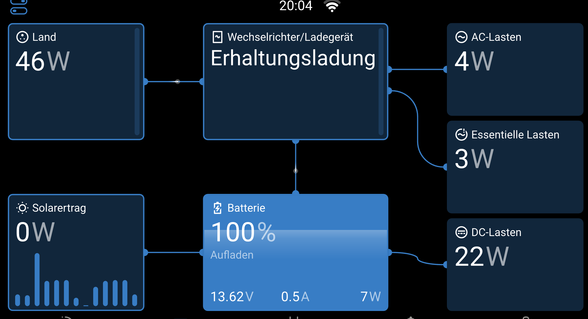

Hier also meine Beobachtung. Wenn die Sonne scheint und eine DC-Last an der Aufbaubatterie hängt (ca. 20W), gleichzeitig die Batterie mit 100% als voll angegeben wird und gleichzeitig dann noch Landstrom anliegt sollte nach meinem Verständnis die DC-Last NICHT vom Landstrom versorgt werden, sondern aus der Lstg. vom MPPT bzw. Solar.
Dem ist aber leider nicht so, sondern der MPPT-Regler ist in diesem Zustand auf Float, die 100% der Batterie wird gehalten, Solar wird auf “0” geregelt, und die DC-Last wird über Landstrom versorgt …
Das soll doch nicht so bzw. hat jemand eine Idee?
Edit, hier mal ein Screenshot:

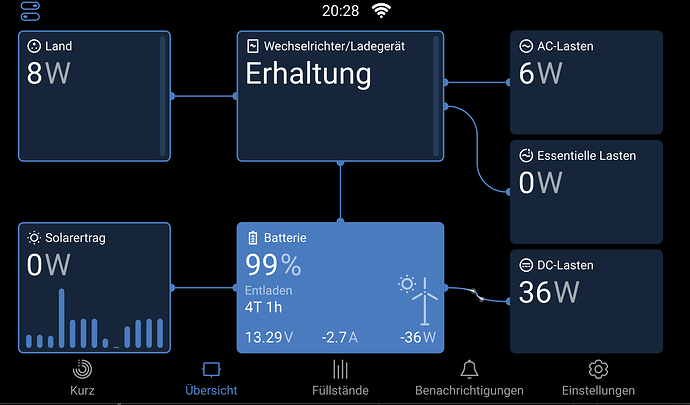

Ich versuche meinen Wunsch noch mal zu konkretisieren:
  1. Landstrom liegt an.
  2. Aufbau-Batterien werden vom SmartShunt mit 100% voll angegeben.
  3. Sonne scheint, aber da die Aufbaubatterien voll sind, wird der MPPT auf 0 Leistung heruntergeregelt und damit werden anliegende DC-Lasten durch Landstrom versorgt.
D.h. ich möchte nun erreichen, das die DC-Lasten solange wie es denn möglich ist mit Solarenergie versorgt werden, auch wenn der Landstrom anliegt …
Ich habe zwar das Large-Image mit dem NodeRed-Part installiert, aber mir mangelt es hier an Wissen, die Bedingungen wie oben definiert in einen Flow umzusetzen …

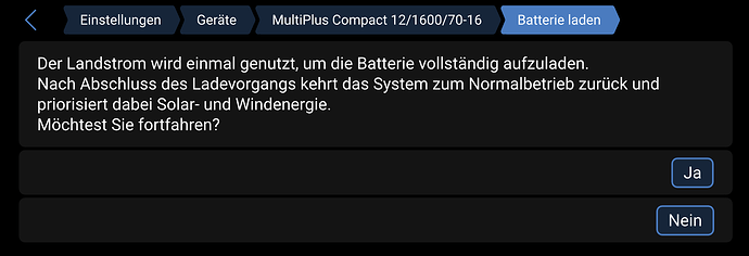

Dafür gibt es die “Solar & Wind Priorität”.
hallo,
wenn du kein bms angeschlossen hast, sollte es auch ausreichen, die ladespannungen des mppt und des multis entsprechend anzupassen.
nur mit bms funktioniert das nicht. bei einer ess konfiguration unter umstaenden auch nicht, wenn die einstellungen des multis fuer die mppts uebernommen werden. das problem ist, dass ich noch nicht genau weis, wie sich das system unter allen moeglichen bedingungen verhaelt. da hilft leider nur ausprobieren.
tschuess
Ah, super, das Dokument kannte ich gar nicht.
Es scheint ja genau das zu sein, was ich möchte!
Vielen Dank!

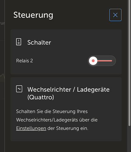

Nochmal ich –> System ist entsprechend programmiert. Der Button ist sowohl in Victron-Connect-App über MK3 als auch in der Remotekonsole zu finden. Läuft also. Einzig im VRM-Portal fehlt der entsprechende Button –> siehe Screenshot. Idee? Reboot habe ich schon gemacht …
Mach doch mal das, was da steht und gehe in die Einstellungen und aktivere die Steuerungselemente. :wink:
Ah, danke, jetzt weiß ich was Du mit aktivieren meinst –> In den Portaleinstellungen unter Einstellungen den Button “Wechselrichter/Ladegerät-Steuerung aktivieren … Das steht aber in dem Dokument nicht, oder habe ich das überlesen?
Du musst die Steuerung erst in den Einstellungen im VRM Portal aktivieren.
Das Wort “Einstellungen” ist sogar unterstrichen und ist ein Link zu den entsprechenden Einstellungen.
Ja, hast recht, habe meinen Beitrag editiert …. Jetzt läuft es so, wie es aus meiner Sicht und Nutzung sein sollte –> Vielen Dank noch mal!
