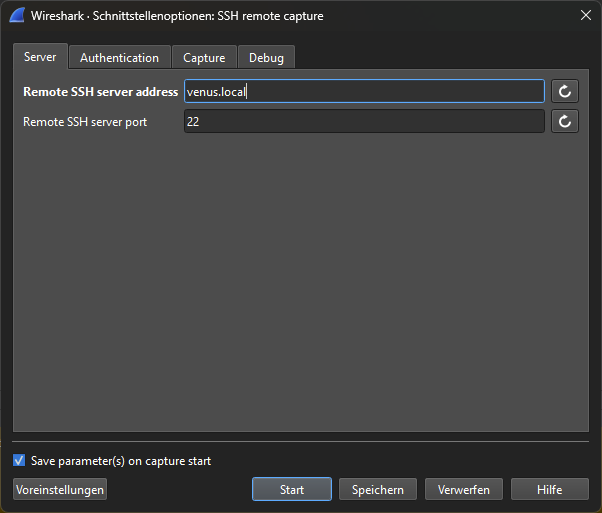

WireShark direkt auf dem GX Gerät kannst du nicht verwenden, du kannst dich aber von jedem beliebigen Gerät auf dem WireShark läuft mit deinem GX Gerät verbinden. Dafür musst du vorher tcpdump installieren.
  1. Verbinde dich über SSH mit deinem GX Gerät so dass du die nachfolgenden Befehle ausführen kannst: Venus OS: Root Access [Victron Energy]
  2. Mounte das root-fs Dateisystem mit Lese-/Schreibrechten: /opt/victronenergy/swupdate-scripts/remount-rw.sh
  3. Aktualisiere die Paketliste: opkg update
  4. Installiere tcpdump: opkg install tcpdump

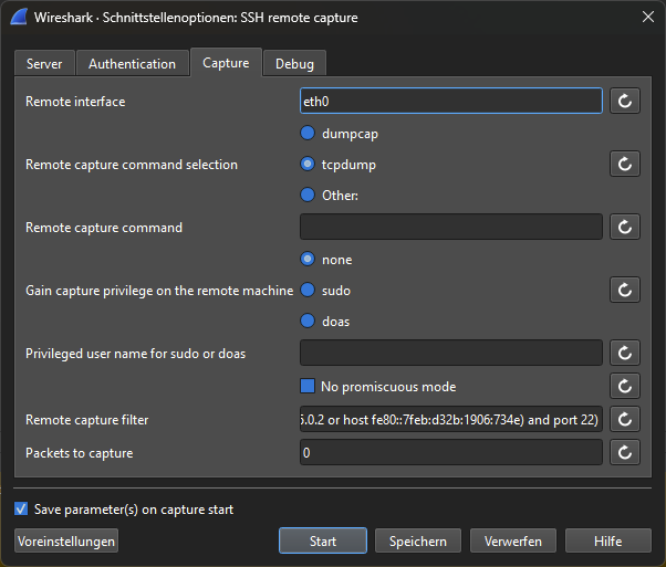

  5. Öffne WireShark auf deinem PC und verwende “SSH remote capture” zum Verbinden. Klicke links vom Text auf den doppelten Kreis um die notwendigen Einstellungen zu machen.
Du musst somit keine tcpdump Aufzeichnungen hin und herkopieren, du siehst den Traffic live.
