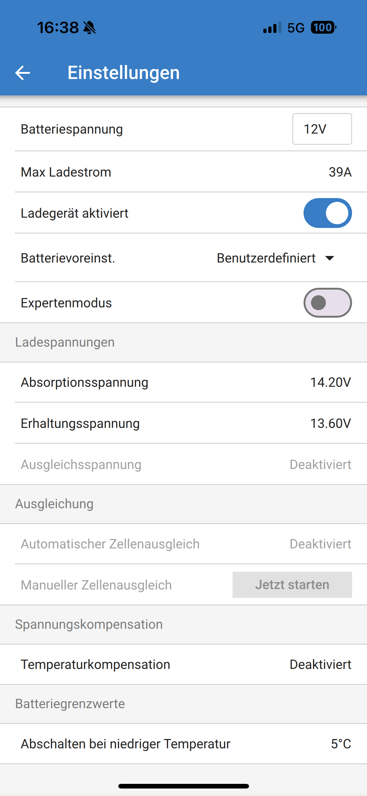

Ist aber gedrosselt auf 39A Ladestrom (siehe erster Screenshot) Ist das gewollt?
ja 39a gedrosselt ist gewollt, da das kabel vom laderegler noch ausgetauscht wird und aktuell nicht dick genug ist, screenshot gerne heute abend

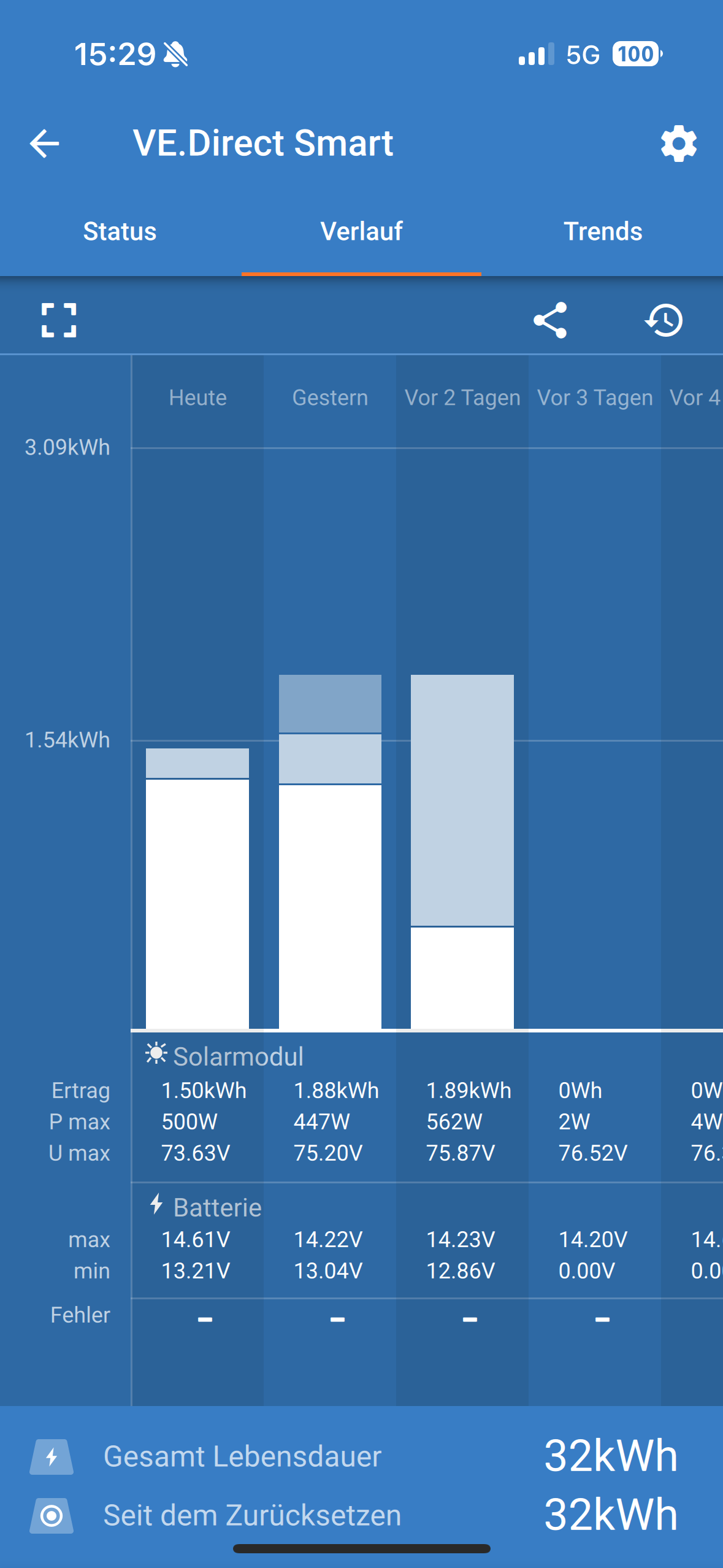

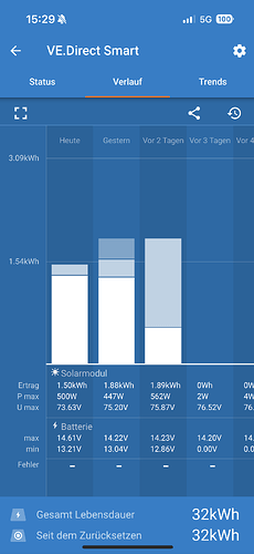

Heute war die max. Batteriespannug ja deutlich höher als die Tage zuvor, hast Du die Absorbtionspannung erhöht?
Wie ist eigentlich der SoC morgens vor dem Laden, wird der Akku nachts weit entladen?
Die heute erwirtschafteten 1,5kWh machen nichteinmal 50% der Akkukapazität (3,584kWh) aus.
Sollte der SoC morgens bei 20-30% gewesen sein, sind ~75% am Abend durchaus plausiebel.
(Ladeverluste etc. pp. mal außen vor gelassen)
Wo/wie ist das Ganze eigentlich montiert, stationär, Wohnwagen, Wohnmobil, Boot, …???
Gibt es tagsüber Verbraucher?
Edit: Laut Handbuch sind 13,21V (kleinste heute gemessene Batteriespannug) => SoC 30%. Dann scheint erstmal alles völlig normal und das angesprochene Kabelupgrade dringend notwendig.
Bei einem LFP Akku ist es über einen weiten Spannungsbereich (in dem wir hier noch sind) selbst im Ruhezustand kaum möglich, aus der Spannung einen seriösen SOC abzuleiten. Völlig unmöglich wird das aber, wenn zum Zeitpunkt der Spannungsmessung Strom geladen oder entnommen wird. Die gemessenen 13,21V können selbst bei moderatem Entladestrom genau so gut auch einem SOC von 70% entsprechen.
Ja ich hatte an den Parametern rumgespielt und dann 100% Akku, was je evtl doch nicht das Ziel sein sollte. morgens ca 25%-50%
