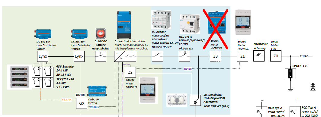

ESS_Diagramm_Multiplus_Symo_Wattpilot.pdf (506,9 KB)
Mit der 1:1 Regel komme ich mit 3x Multiplus II 48/5000 und der Modulleistung aufgrund der unterschiedlichen Himmelsrichtungen hin (I know: die Summe der WR Leistungen wäre > 3x5kWp)
Aktuell Hänge ich noch bei der Frage welche Energy Meter benötigt werden:
Z1+Z2 … Überschussladen wird nicht funktionieren, da die Überschussenergie von der Batterie aufgesaugt wird; meine “Hoffnung”: Z2 wird vom Wattpilot korrekt als Erzeuger erkannt.
nur Z2 … PV Überschussladen sollte funktioniert, laden aus der Batterie müsste ich jedes mal manuell triggern und auf Standard Lademodus umstellen.
Z3 sollte ich gar nicht benötigen, da zwischen Multiplus und Netz keine Erzeuger/Verbraucher hängen.

  1. Wo sind die Fronius Smartmeter erforderlich?
  2. Welcher Modus müsste am Wattpilot ausgewählt werden, damit die Autos aus dem Victron ESS versorgt werden?
  3. Denkst du dass Load-Balancing ebenfalls funktioniert?
glg
Hi,
nein, kann nur mit einem Wattpilot umgehen. Wenn du Fronius Smartmeter so platzierst, wie sie vorgesehen sind, wird das Überschussladen nicht hinhauen. Im Grunde schaut der Wattpilot nur, ob Einspeisung ins Netz vorliegt, das ist dann “Überschuss”. Wird der also von den Multiplis / Haus-Batterie kassiert, gibt es keinen aus Sicht des Wattpiloten.
Dann also entweder warten, bis die Batterie voll ist, oder das Fronius Smartmeter “so” platzieren, dass du den Wattpilot quasi anlügst und behauptest “alles was der Fronius produziert geht ins Netz, ist also Überschuss”.
Das würde dir natürlich die Statisiken im Solar-Web zerhageln, ist die Frage ob die für dich noch relevant sind. Im Grunde sind die “eh schon falsch”, weil das Solar-Web alles was in die (unbekannte) Hausbatterie geht direkt als Verbrauch errechnen würde und analog statt einer Entladung nachts eben einfach “kein Verbrauch” sieht.
Also so etwa könnte es klappen, dass der Wattpilot zumindest IMMER versucht den ganzen Fronius-Beitrag ins Auto zu laden, wenn angeschlossen, weil du ihm suggerierst, “das geht grad alles ins Netz”:
Wichtig natürlich, dass der WP dann auch hinter dem Meter ist, sodass er durch seinen Verbrauch die “augenscheinliche Netzeinspeisung” auch nullen kann.
Vielen Dank für die Beschreibung!
Damit werde ich Z1 entfallen lassen und lediglich Z2 verwenden.
Über die Hausautomatisierung (HomeAssistant) werde ich für den ECO Strompreis eine Regel für den Schwellwert einführen:
Ist die Batterie voll, dann werde ich den “akzeptablen” Netzpreis auf z.B. 0,5 EUR / kWh setzen und bei Leerer Batterie geht der Wert wieder auf -0,1EUR/kWh.
Das ist zwar nicht ganz sauber, aber es rollte klappen.
