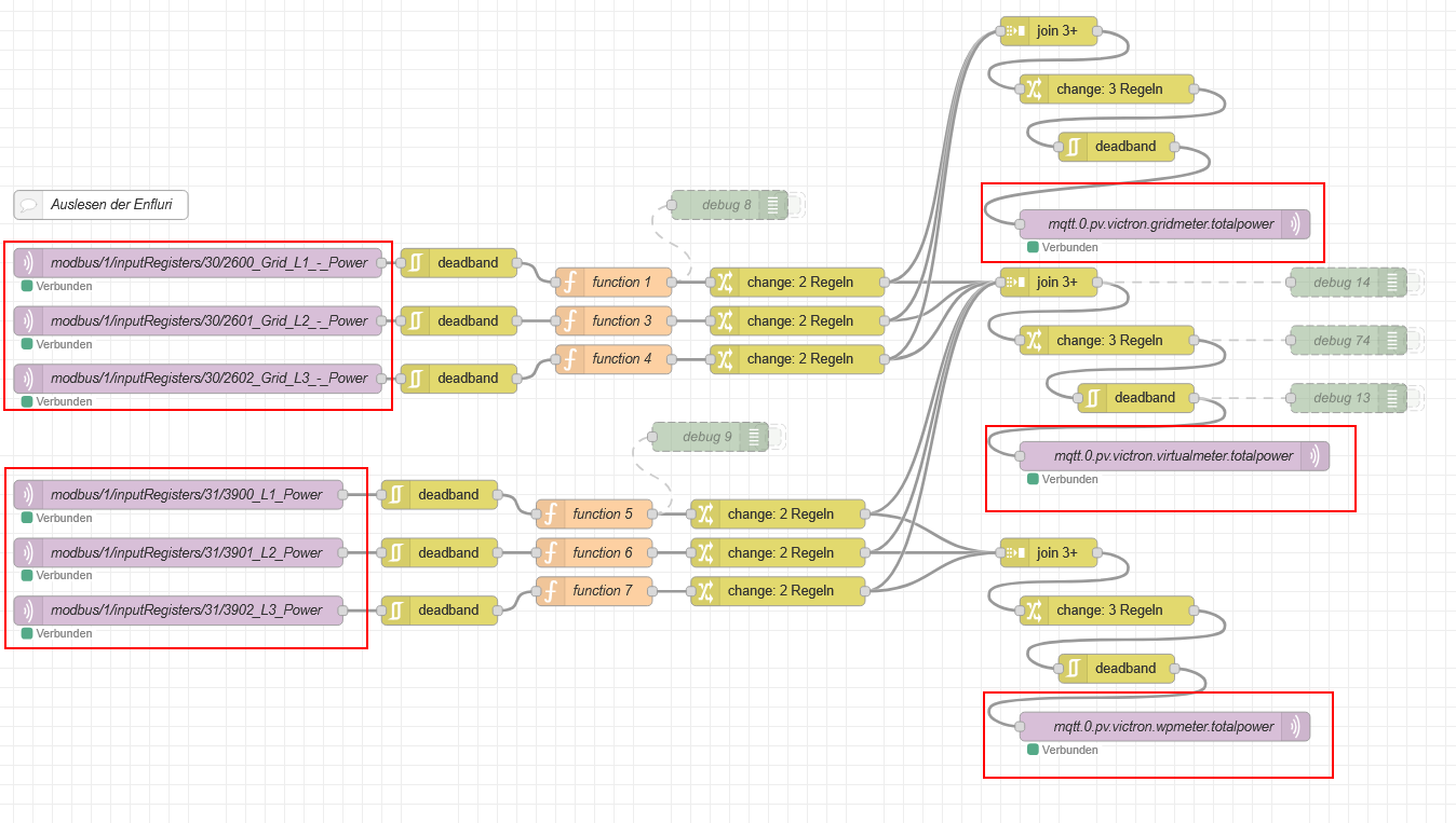

Ein virtueller Meter per Node Red in meiner Kaskade läuft hervorragend.
Dieser dient aktuell ausschließlich für die WP für ihre PV Überschuss-Logik.
Victron ist davon nicht beeinflusst, ist dort auch nicht sichtbar, so dass Victron nur mein Haus sieht und zeigt.

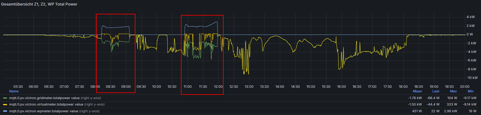

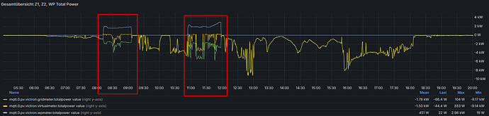

Auch heute an einem wechselhaften Tag kann die WP (blau) gut ge-timed WW starten, sobald PV Einspeisung (ausreichend) vorhanden ist.
Sie hatte heute zwei Takte, beide zu kurzzeitigen Sonnenstunden
Der virtuelle Meter (gelb) ist dabei nahezu immer bei 0.

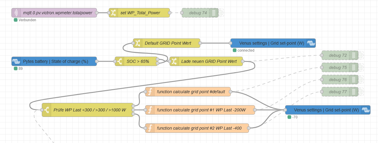

Unterstützt habe ich das ganze noch mit einem zweiten NodeRed Skript, welches bei zu wenig PV Ertrag dann eine aktiven WP Takt mit ESS unterstützt, solange SOC > x% liegt.

Energy heute:
virtueller Meter Node:
ESS Unterstützung Node:
