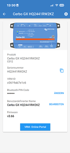

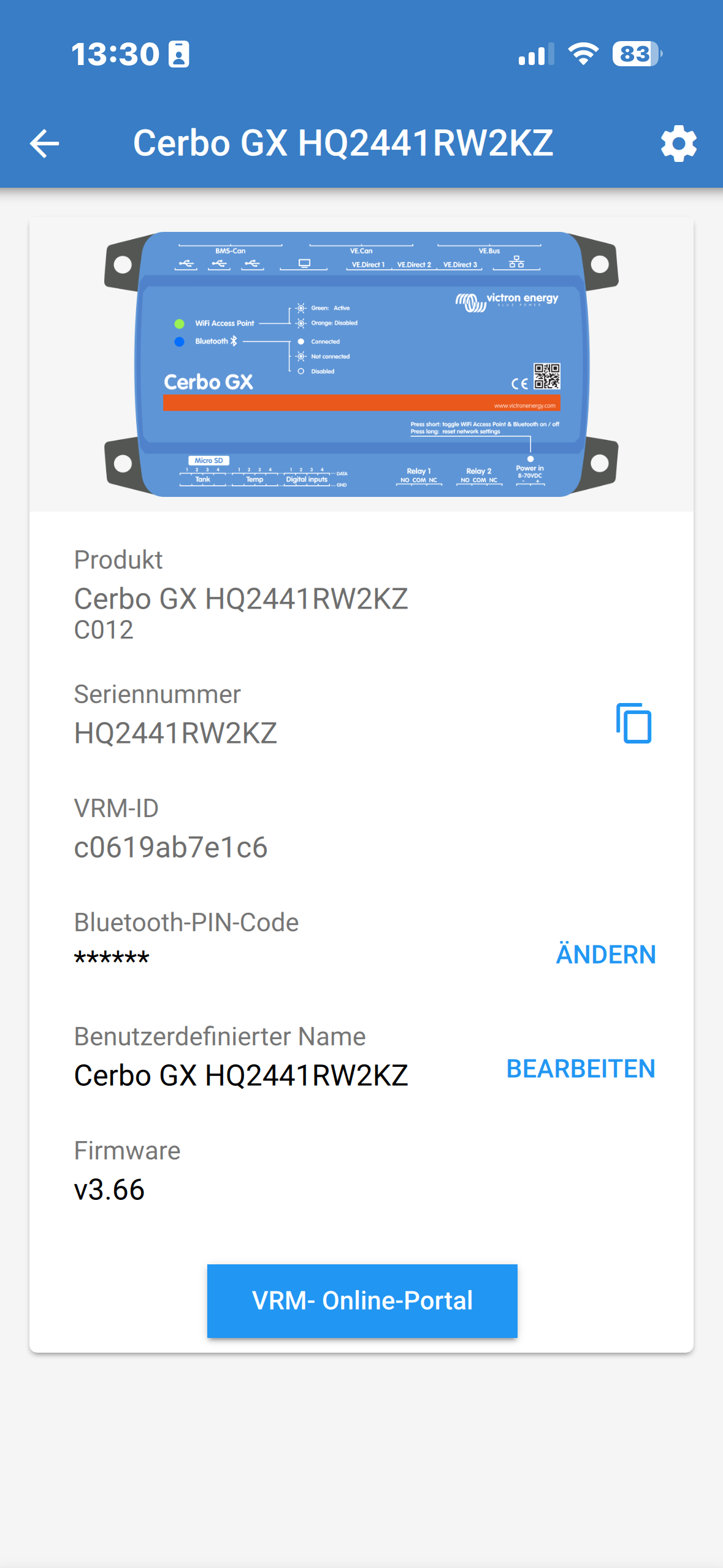

Vielen Dank für die Antworten, ja es geht wirklich um die VRM Portal ID - mir ist auch klar das es die Mac Adresse ist und diese eigentlich eindeutig ist. Jedoch ändert sie sich definitiv wenn der Cerbo mit dem VE Bus verbunden ist und ein Update erhält. Getestet mit 2 Cerbos -
Hier zu sehen: selbe Seriennummer , unterschiedliche IDs
hmm, müsste ich mal weitergeben - hab ich noch nie gesehen :slight_smile:
@JSingervolt siehste, ein Bild sagt mehr als tausend Worte… :wink:
Die zwei NICs (LAN/WLAN) des Cerbo haben ganz sicher auch zwei unterschiedliche MAC Adressen. Ist der Cerbo evtl. gleichzeitig mit LAN und WLAN verbunden?
