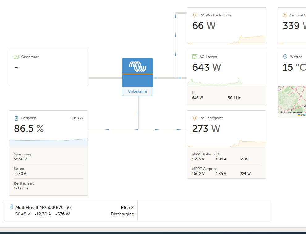

was mich auch verwundert, auf einmal zeigt das “Wechselrichter-ICON” an Unbekannt?! und die blauen “laufstreifen” funktionieren nicht mehr obwohl die Daten richtig angezeigt werden…auf die Multiplus 2 -habe zwei stück 1Phasig konfiguriert(funktioniert auch alles-seit 2Jahren-getrennt vom “landstrom” mit ca 50KWH Akku- habe ich zugriff und es sieht hier nichts verdächtiges aus…irgendwo ist hier en kleiner wurm drin…

wenn ich mit meinem Handy per WLAN mit der VictronConnect APP in mein Heimnetz geh, dann auf Lokal zum Cerbo GX, dann auf Remote-Konsole, öffnet er diese ohne Probleme über die bekannte “heimische IP-Adresse” von Cerbo-und es geht sogar alles fix. hab jetzt auch mal den cerbo von 3.2 auf 3.42 geupdatet. Versuche ich jetzt aber mit der IP-Adresse vom PC aus zuzugreifen-findet er zwar den Cerbo kann aber keine verbindung aufbauen. Neustart Cerbo habe ich auch schon gemacht. die Startseite von Remote-Controll stimmt auch alles-also die werte wegen MPPT regler und batterie… aber beim Dashboard…
steht immer noch welchselrichter unbekannt und die “blauen richtungsbewegungen” fehlen

Dashboard ansicht jetzt:
frag mich nicht warum, aber aufeinmal geht jetzt immer mehr wieder…diese blauen Linien “laufen” wieder und ich kann auch wieder durch das VRM-Portal auf die Remote-Control zugreifen und es läuft recht flüssig-wie kann das sein?! Braucht das System echt manchmal nur ein bischen ruhe um dann wieder zu laufen??? Des einzige ist noch der Wechselrichter, das da Unbekannt steht. Aber ich glaub ich las ihm noch en bissl Zeit, vielleicht gibt sich des bis morgen selbst.
