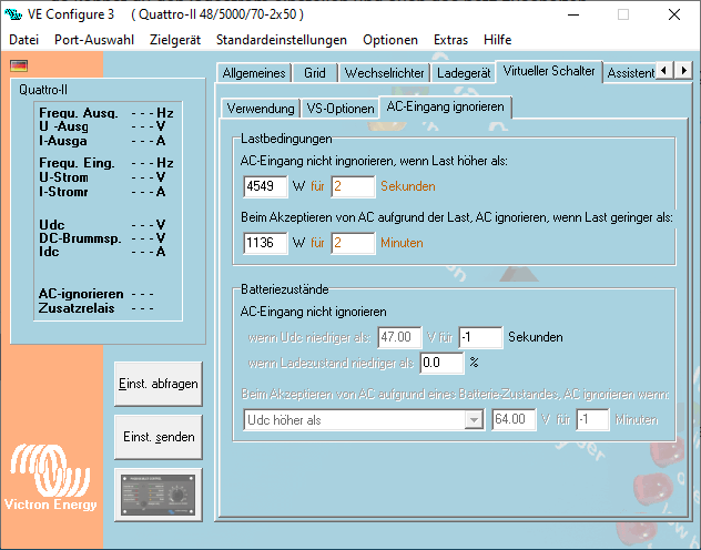

In der Option “Ac Eingang ignorieren, dediziert” hast du auch die Möglichkeiten Lastbedingungen UND den SOC mit einzubeziehen.
ahh, vielen Dank für den Input, ich dachte immer das dediziert sich auf Generatorbetrieb bezieht, deswegen mein Blackout.
Also nur mal so für die, die auch neu bei Victron sind. Mein Stoperstein war im Grunde nicht, dass ich nicht das richtige Menü gefunden habe, sondern dass ich einfach nichts sinnvolles einstellen konnte weil alles inaktiv (grau) war, erst das Posting von Steffen (was ich natürlich versucht habe auch einzustellen), brachte mich auf die Lösung. Ich dachte, dass wenn -1 in der Zeit steht, dass das gemacht wird um eine absolut sofortige Reaktion zu erzielen, das dies gemacht wird um das Feld stillzulegen… naja, kaum wird da eine sinnige Zeit eingetragen, schon kann man auch sinnvolle Werte eintragen. Schlussendlich habe ich mich dann doch für den 3. Menüpunkt entschieden, der ist jetzt genauso konfiguriert für das was ich erreichen wollte.
