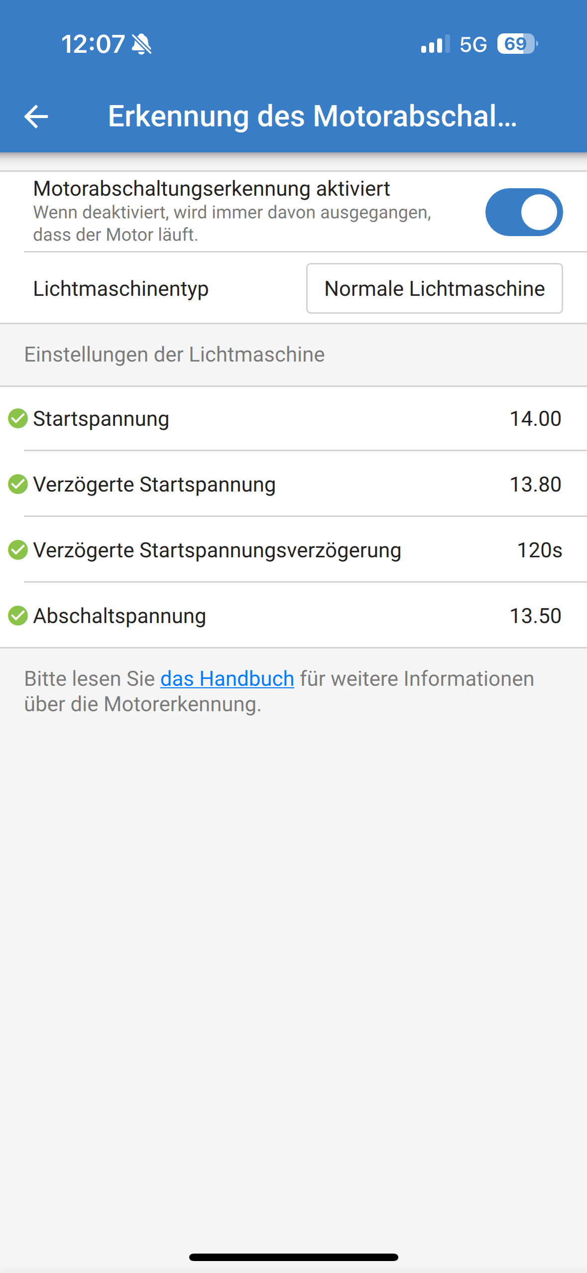

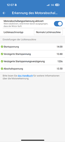

Ich habe das ganze jetzt wieder am laufen.
Alles so eingestellt wie in der Anleitung .
Nur eine Sache .
Er fängt erst bei 1500’Umdrehungen an zu laden .
Welchen Wert muss ich verringern damit er die Motorerkennung einschaltet.
Ich bin ein absoluter Elektrik unwissender .
Wenn der Orion zu spät erkennt dass der Motor läuft, dann wird wohl die Startspannung (evtl. auch die verzögerte Startspannung) etwas zu hoch sein. Versuch mal mit 0.1V tiefer
Wenn der Orion zu früh wieder ausschaltet, wird die Abschaltspannung zu hoch sein, versuch mal mit 0.1V höher
