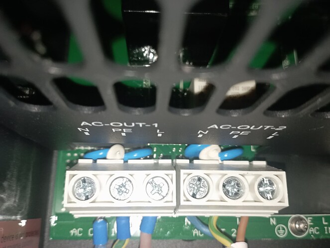

Hallo, ich habe eine offgrid Anlage und im Moment funktioniert nur AC Out 1 . AC Out 2 ist “tot”. Wie kann ich den freischalten? Vielen Dank für eure Hilfe. Uwe

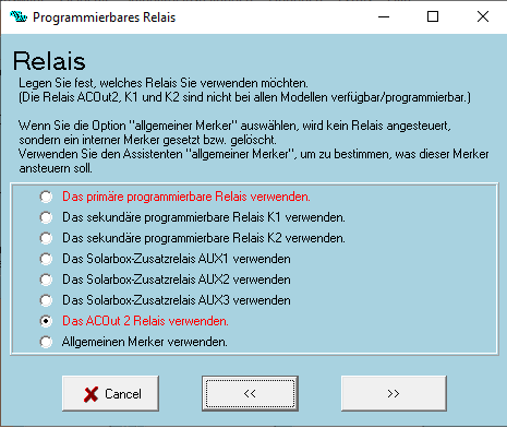

Du kannst das Relais 2 aber über den Relaisassistenten von VE Configure “nutzbar machen”

Ich habe VEConfigure dann doch noch auf Ubuntu 22.04 zum Laufen bekommen. (Dank den Hinweisen (siehe Link oben)).
Zuerst laß ich irgendwo, ich müsse VS auf “Do not use VS” stellen.
Nun verwendete ich den Relay-Assistenten und stellte ein:
Use AC-out-2 relay
Set Relay on
AC input (Switch conditions)
When Bulk protection activated
AC1in not aviable for 10sek
Ich bin sicher, dass etwas totaler Unsinn ist, was ich da einstellte …
