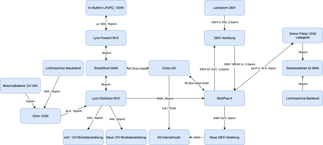

Also der Orion hängt direkt an der einen Lichtmaschine? Zeig mal ein Schema von der Anlage

Hier mal ein Schema der Anlage:

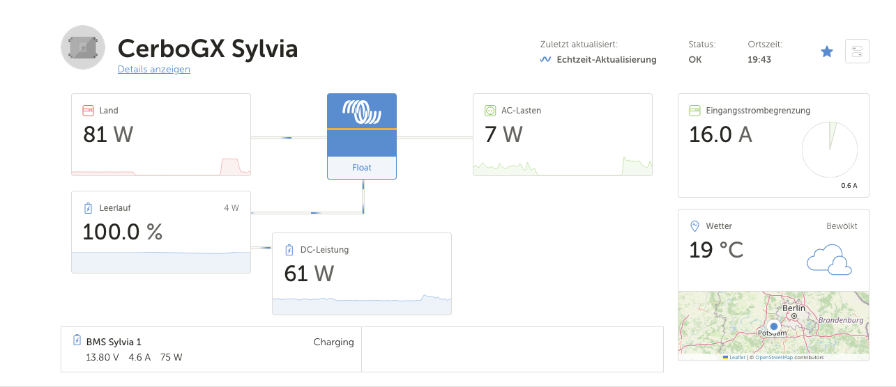

Hier das aktuelle Dashbord des VRM:
Verbraucher aktuell sind: AC : der Intertnetrouter und das Victron-System, DC: Kühlschrank, CerboGX, SmartShunt und die WPS-Pumpe

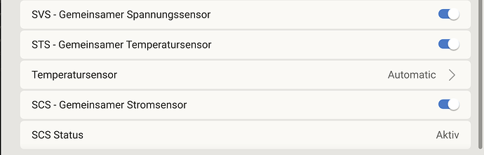

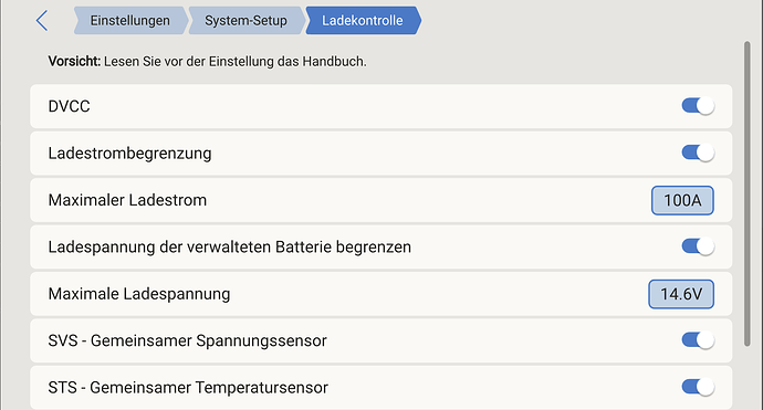

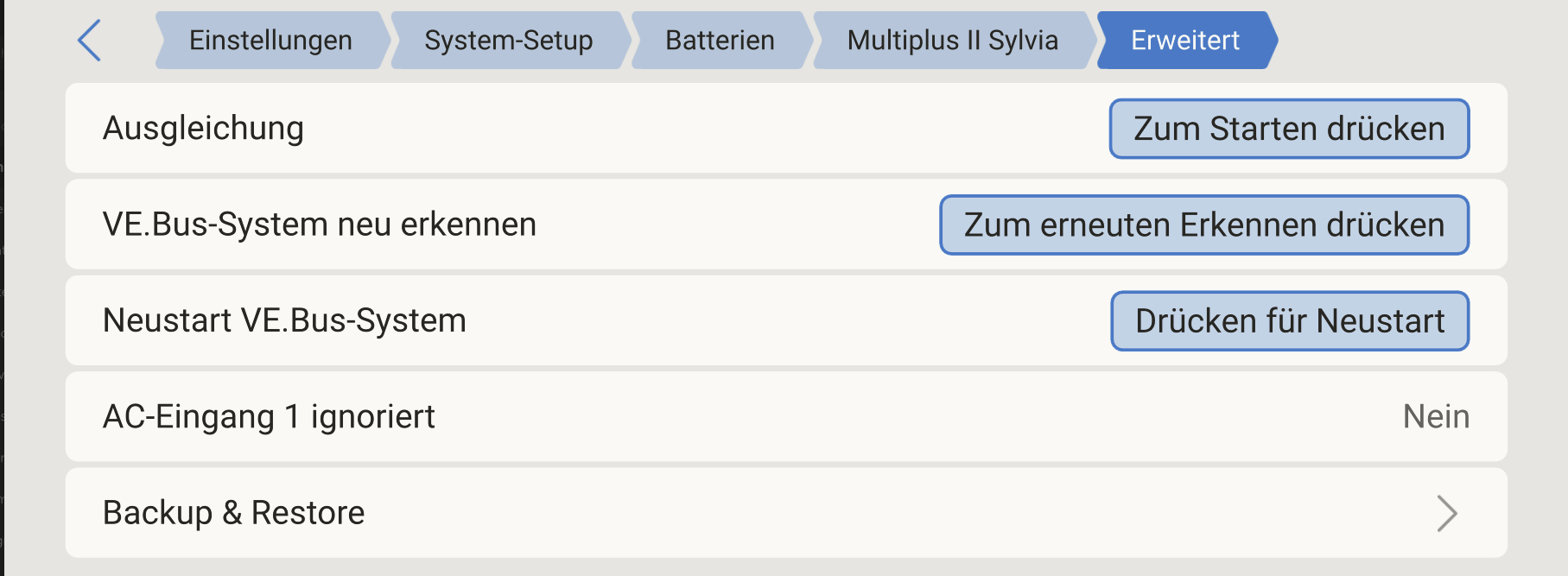

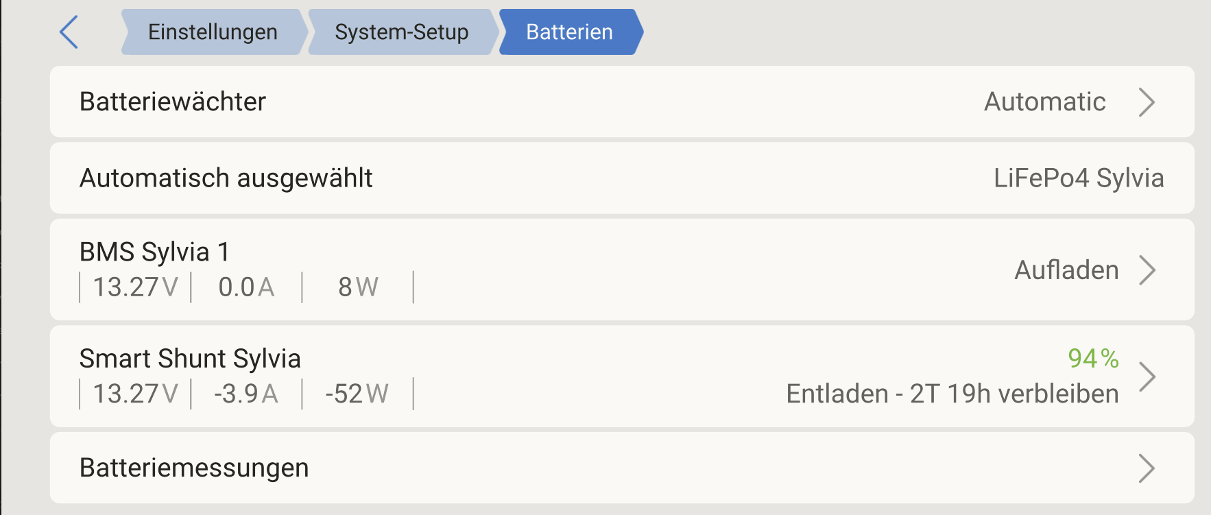

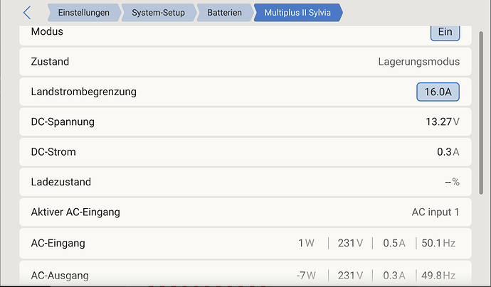

Hier ein paar Anzeigen der Remote Console:
Ich hoffe das hilft weiter…:slight_smile:
Hier nochmal ein aktuelles Bild des VRM:
Der Multiplus ist im Float Modus, so soll das auch sein. Irgendwann schaltet das Gerät in den Lagerungsmodus und der 12V DC Strom kommt dann aus den Batterien, das soll so nicht sein wenn Landstrom anliegt.

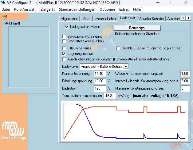

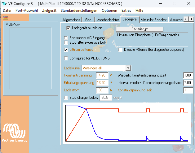

Na wie ist denn der MultiPlus eingestellt über VE.config?
Das wäre doch das erste wo man schauen sollte, wenn der Multi nicht so Lädt, wie man es sich gedacht hat.
Mit der LiFePO4-Ladekurve sollte es keinen Lagerungsmodus geben.

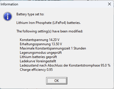

Hast du die Voreinstellungen LiFePO4 ausgewählt?
Mach mal ein Screenshot von der Seite Ladegerät.
So ist der Stand aus der heruntergeladenen Datei:
Wenn ich dann den Batterietyp auf Lithium Iron Phosphate ändere erscheint folgendes:
Dann stehen diese Werte dort:
Würde aber den Ladestrom auf max. 100A einstellen:
Muss ich dann hier noch was einstellen:
