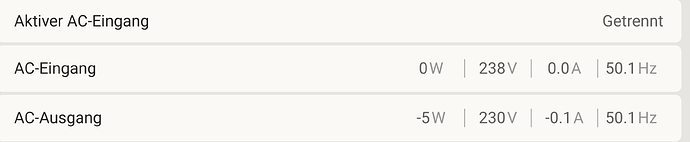

Kommen die 230V denn am MultiPlus an?
Gehe im Cerbo in der Geräteliste mal auf den MultiPlus, da sollte es dann die Spannung/Frequenz anzeigen.
ja kommen an

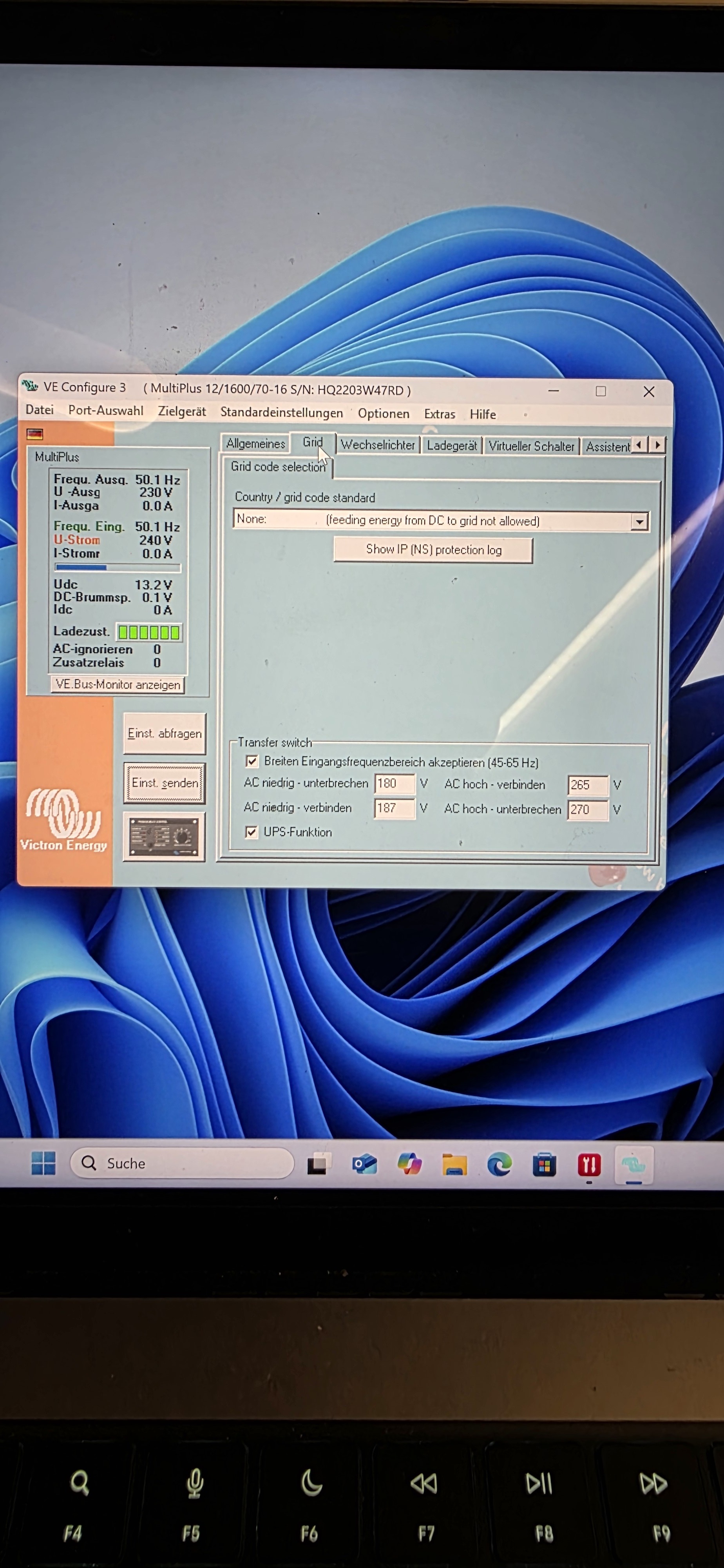

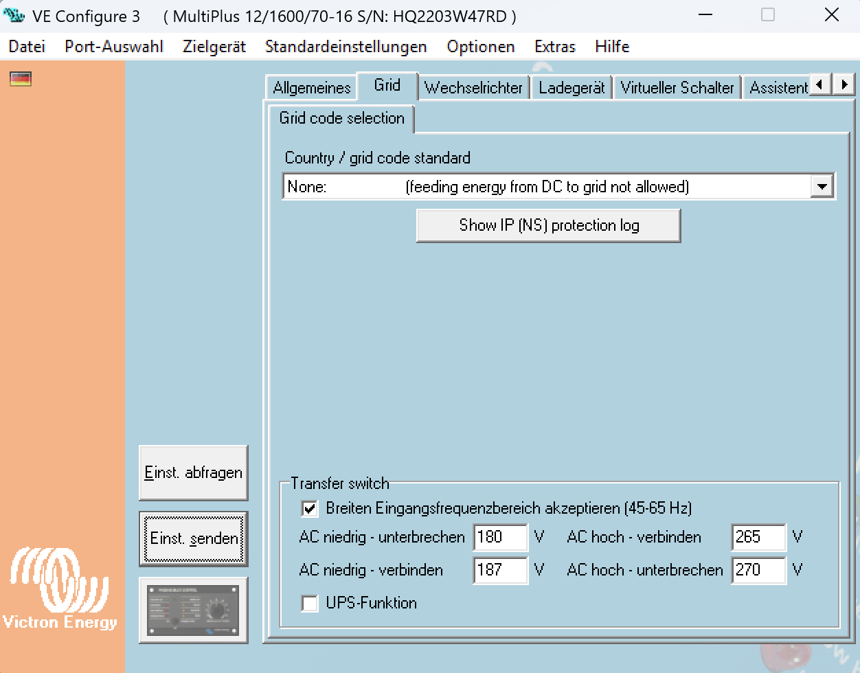

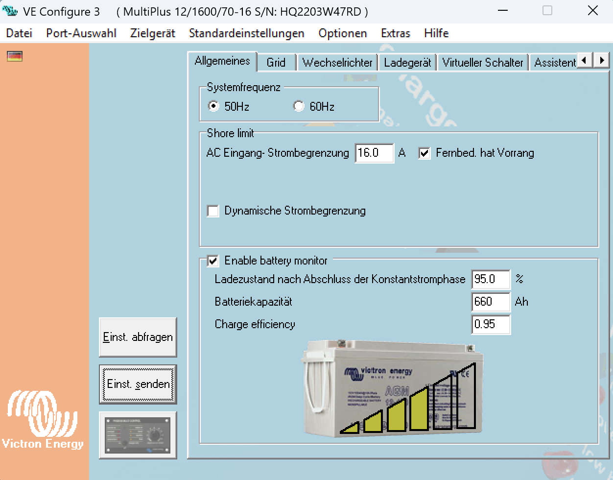

@oecoupe zeigt doch mal die Einstellungen des MultiPlus.

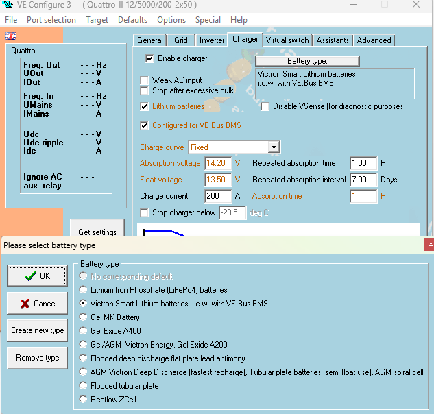

Was für einen Batterietyp hast du ausgewählt?
Ohne das Manual gelesen zu haben hätte ich den genommen:
Hi, ja genau diesen Batterietyp habe ich auch genommen, mein Ausbauer hatte mir das so gesagt.

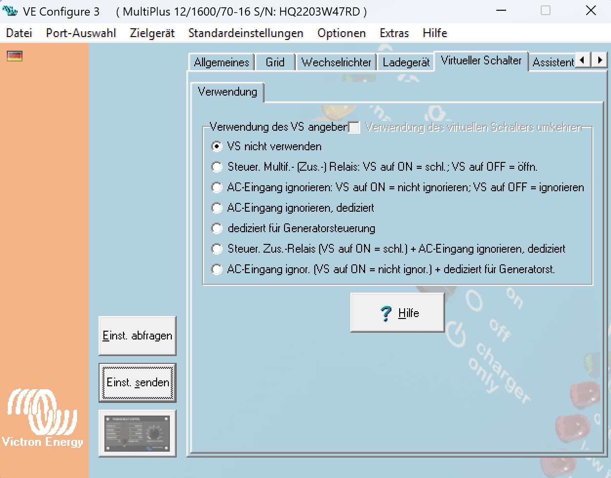

Was ist mit dem Virtuellenschalter? benötige ich den überhaupt noch?

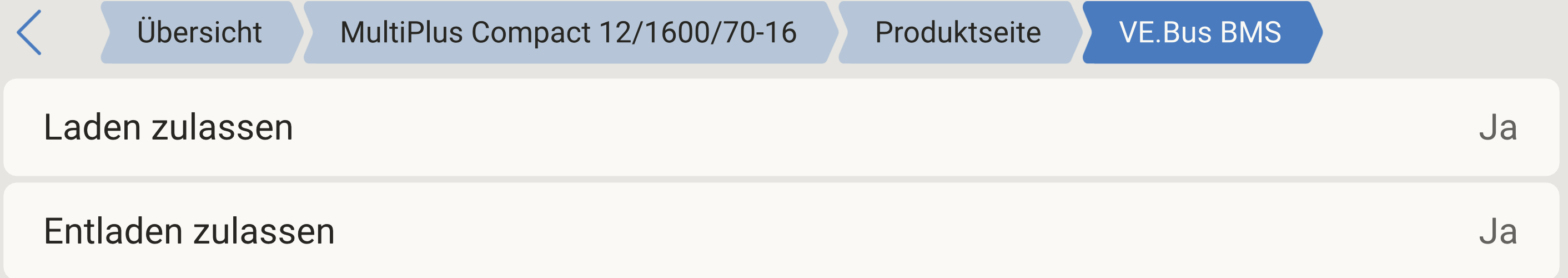

Meldet sich das Ve.bus BMS bei dir im Cerbo?
Mich hat gewundert, das der Haken raus war wo du einen roten Rand drum gemalt hattest. In der Hilfe dazu stand, dass der automatisch gesetzte wird wenn das BMS mit dem Multi verbunden wird.

Die virtuellen Schalter benötigst du nur für Zusatzfunktionen, daher bei dir wahrscheinlich nicht.

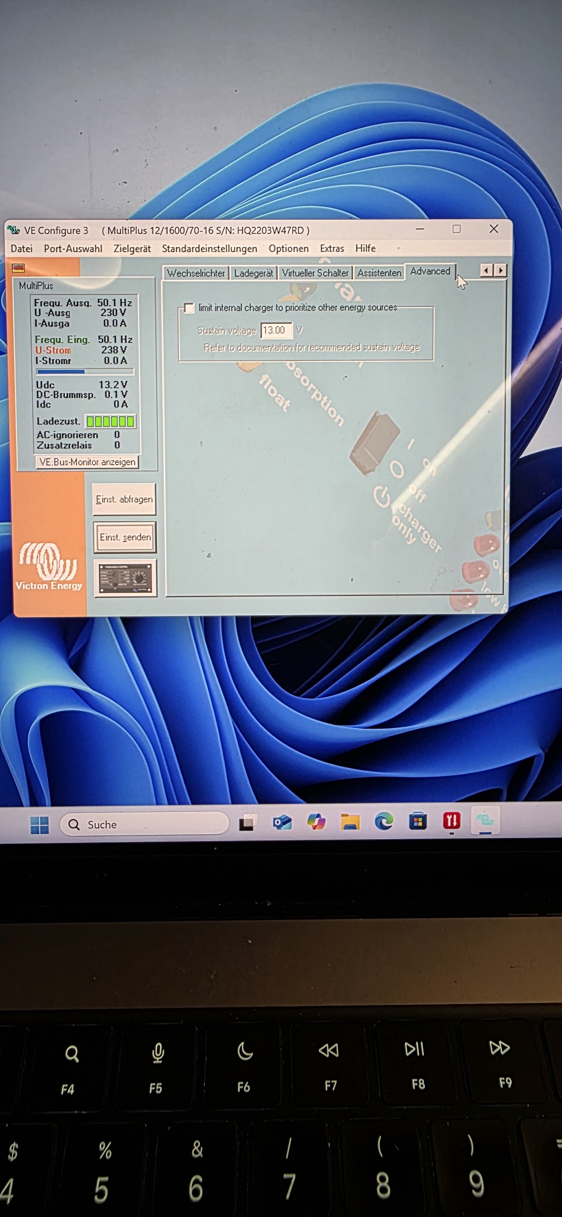

Guten Morgen,
ich habe die Daten nochmal ausgelesen.
Den Virtuellen Schalter habe ich raus genomnen.
Die Firmware sind auf aullen Geräten aktuell.
So wie ich das verstehe, wird das BMS auch erkannt.
Das finde ich merkwürdig, obwohl der Strom angeschlossen ist.
Es liegt auch Spannung an.

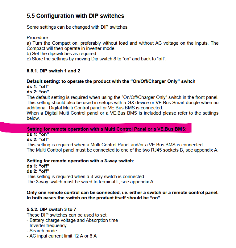

Im MP Compakt Handbuch steht:
Dr. Google meint:
When using a VE.Bus BMS and a Multi Compact, check the DIP switches: DIP switch 1 must be on, and DIP switch 2 must be off.
Hi, ja das hatte ich schon gesehen und gemacht.
