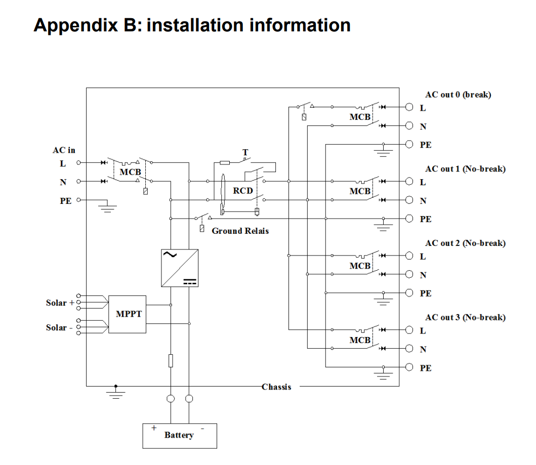

Der EasySolar hat für seine Ausgänge einen Fi und 2-polige Sicherungen verbaut.
Am Eingang ist meiner Meinung nach nur ein Fi nötig, wenn auf der Seite auch noch Verbraucher angeschlossen sind.

vor dem Easy Solar 1600 ist bei Fremdeinspeisung die Hausinstallation des Platzes, mit dem verbauten FI und dem LS. Somit ist die Leitung zum Easy Solar abgesichert, alles was dahinter kommt, ist wie beschrieben durch den internen FI/LS abgesichert. Die internen Relays sorgen für eine Trennung bei der Umschaltung/Fremdeinspeisung und die sichere Funktion. So zumindest lese ich die Installaionsanweisung von Victron.

Im Fehlerfall trennt der interne Fi oder LS die Verbraucher 2-polig.

Macht nicht viel Sinn, wie schon Matthias erwähnt hat. Der EasySolar hat zweipolige FI/LS verbaut. Wenn die Netzspannung vorhanden ist, wird die durchgeschaltet, und alles was hinter dem EasySolar angeschlossen ist, ist geschützt. Es schadet aber auch nicht
Einzige Ausnahme sind Dinge im Camper, die direkt an der Netzeinspeisung angeschlossen sind, vor dem EasySolar. Falls es dies gibt, z.B eine Steckdose die nur mit Landstrom funktioniert, wäre ein zweipoliger FI/LS am Eingang sinnvoll

Laut dem hochauflösenden Produktbild, was Victron im Download-Bereich hat (Link), ist der Eingangs-LS ein Chint NBH8-40-C16. Das ist ein zweipoliger LS nach der Spezifikation 1P+N. Der schaltet zwar im Fehlerfall 2-polig ab, überwacht aber nur die Phase und nicht den Neutralleiter. Ein LS, der beide Anschlüsse überwacht ist ein 2P+N. Dieses Thema wurde auch hier schon heiß diskutiert, bis hin zur Schließung eines Threads, bevor es zu unschönen Entgleisungen gekommen ist…
Nachdem, was ich recherchiert habe, ist im Campingbereich der 2P+N Vorschrift. Quelle z.B. bei Tigerexped, gibt aber noch mehr dieser Aussagen in verschiedenen Ecken des WWW.
Jep, korrekt. Hätte man auch im Handbuch sehen können, wenn ich nachgesehen hätte. Auch Info an @M_Lange , die sind zwar zweipolig schaltend, aber nur einpolig überwacht
Somit sollte am Eingang ein zweipoliger (zweipolig Schaltend und zweipolig Überwacht) eingesetzt werden. Wie ober verlinkt der ABB, oder von Chint z.B. NB1-63 Series 2 Pole (6kA) – Chint Europe (UK) Ltd

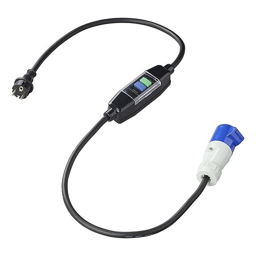

Hallo,
erschlägt dieser Adapter das Thema nicht?
Ist eventuell billiger und du sparst den Aufwand.
MfG

@Volta dieser Adapter ist im Zubehörbereich vieler Campinghändler zu finden, und viele greifen da auch zu. Nach meinem Wissen ist er aber kein 2poliger FI/LS, der beide Leiter prüft und auslösen kann. Selbst wenn das funktioniert ist da immer noch die VDE Prüfung, die hier auch nochmals in den Raum geworfen wurde. Die Prüfung ist Pflicht, und die Fahrzeuge müssen dem genügen, allein schon aus versicherungstechnischen Gründen kann man es nicht “drauf ankommen lassen”. Es finden sich aber auch andere Argumente!
Das alles sieht anders aus, wenn du im Fahrzeug keinen Wechselrichter und 230V Geräte nutzen willst. Dann genügt wohl auch der CEE Eingang mit einem FI zur Absicherung. Bei mir alles ohne Gewähr :wink:
