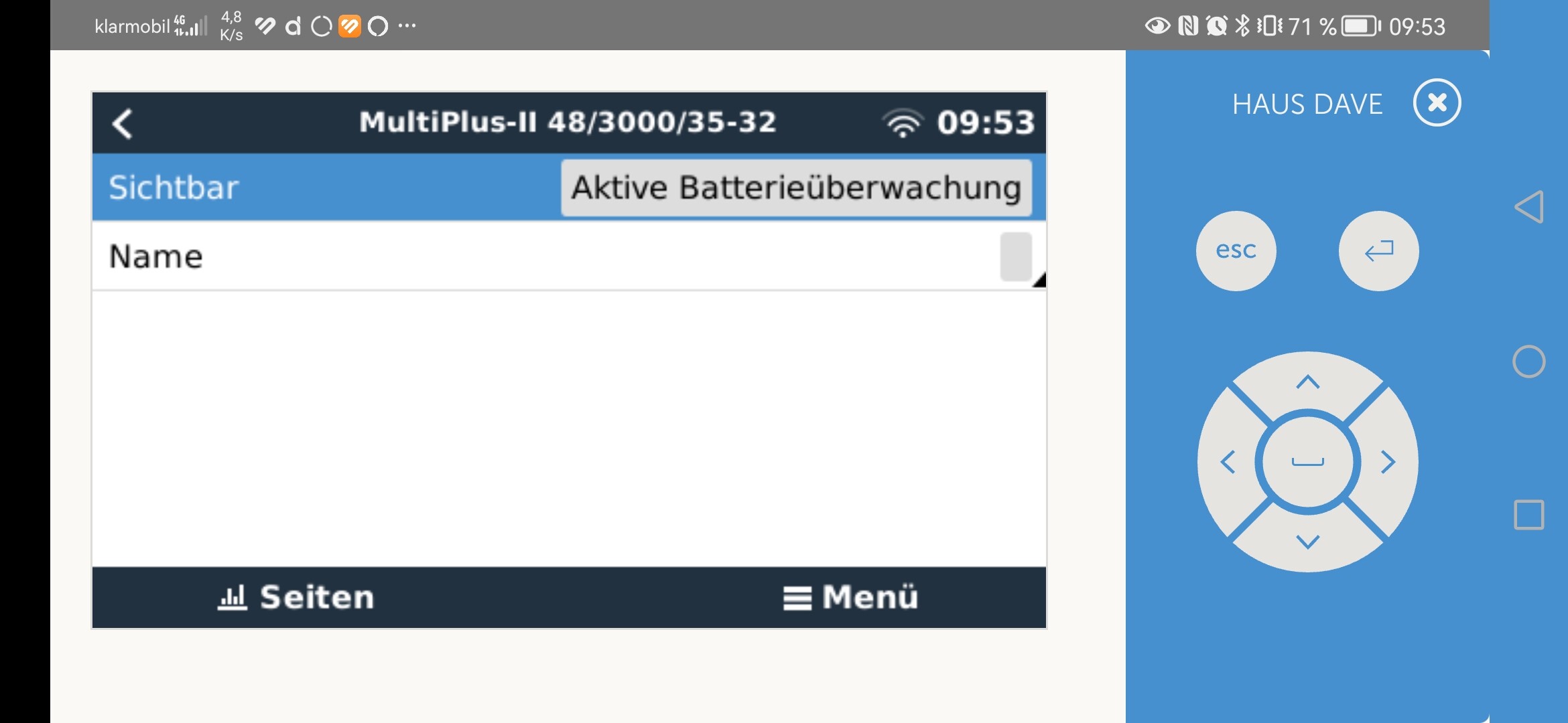

was ist im Cerbo für die Bateriemessung eingestellt?

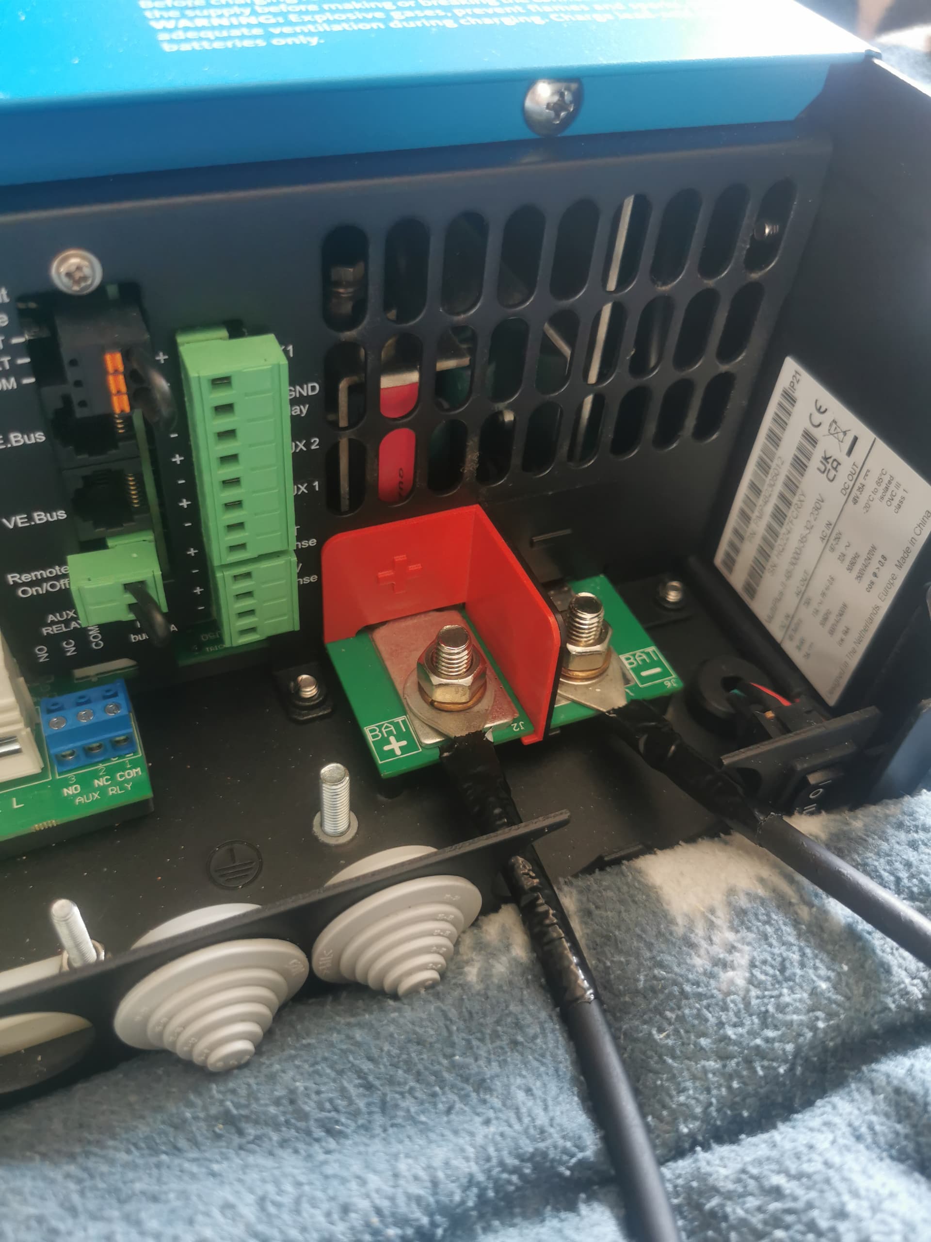

Morgen also der bms ist im Speicher integriert dieser ist dann am multiplus bei der Batterie angeschlossen.
Habe dreisolche Speicher die sind mit dem grauen Kabel miteinander verbunden.
Bei der betteriemessung was du sehen möchtest meinst das hier?
ok,
wie kommuniziert dein BMS mit dem Cerbo?
bei deiner Einstellung ist nur deine interne Messung vom MP vorhanden.
Da sollte das BMS von deiner Batterie erscheinen

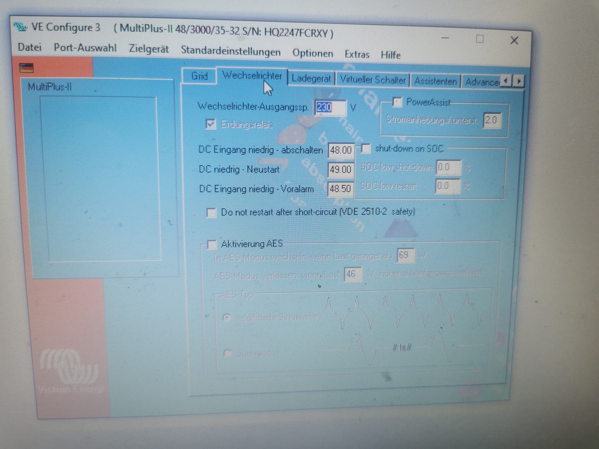

Siehe Bild der prozentwert ist Auch gestiegen wie kann ich ihn jetzt noch optimieren dass bei 48,8v er bei 0% ist?

Auf 0% sollte man gar nicht entladen, ich würde im normalen Betrieb nicht unter 20% gehen.
Also soc auf 20%? Wenn ich aber auf meine Batterie schaue sind dort bei Speicher 1 0% Speicher 2 0% Speicher 3 12% und diese sind miteinander verbunden und gehen dann zum multiplus
