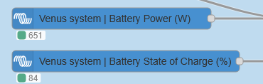

Schau dir die Parameter unter Venus.system, Suchbegriff “System “ mal an, da wirst du sie finden. Kann aber sein, dass es noch andere Orte gibt. Einfach mal in Node Red in den Victron Nodes suchen. Die Lösung mit dem Shunt ist zwar möglich, erachte ich aber nicht so ideal (u.a wegen Kosten und Aufwand).
Hier ein Beispiel:
Viel Erfolg
