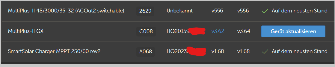

Hallo, ich bekomme das Update V3.62 auf 3.64 nicht den 3000/48 GX aufgespielt. Es wird der Vorgang abgebrochen.
Sehe gerade, das das Problem schon jemand hatte um es auf einem Rasberry zu Updaten.
Kennt jemand das Problem, bzw. eine Lösung?
Direkt an den WR komme ich aktuell nicht. Muss es möglicht über die Remote Console oder das Portal machen.
Vielen Dank für die Hilfe
nachtrag. bei einem anderen System geht es von V3.63 auf 3.64 ohne Probleme. Jetzt stehe ich im Wald.

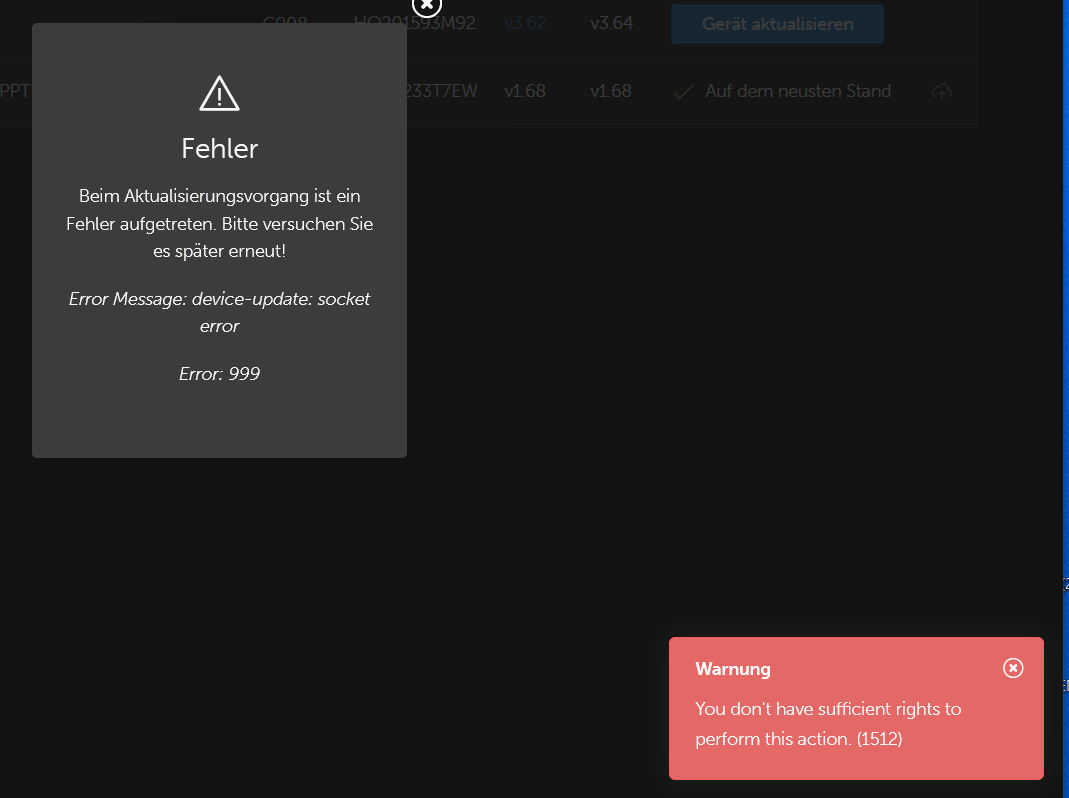

Fehlermeldung:

deine fehlermeldung scheint mir eher auf ein downloadproblem hinzuweisen.
die andere fehlermeldung ist ein berechtigungsproblem.
was bekommst du denn fuer eine meldung, wenn du es ueber die remote-konsole des gx probierst?

über die Remote Console sene ich die Prozente beim Update. Das läuft nicht gerade gut, steht stellenweise, springt dann auch mal.
Bei 24% war gerade schluß. Ich vermute bald, das die Verbindung im DatenLimit ist. Das hatten wir eigentlich noch nie.
Habe angefragt, da ich das nicht sehen kann.

dann solltest du mal den internetzugang pruefen, ich fuerchte, dass bei dir der download der neuen firmware immer wieder abgebrochen wird.
du meinst das vrm-dashboard oder ? das geht nur, wenn man das auch erlaubt und man kann auch ueber das vrm die remote-konsole aufrufen.
wenn du das datenlimit erreichst, wird normalerweise nur die bandbreite reduziert, aber nicht die verbindung unterbrochen.
