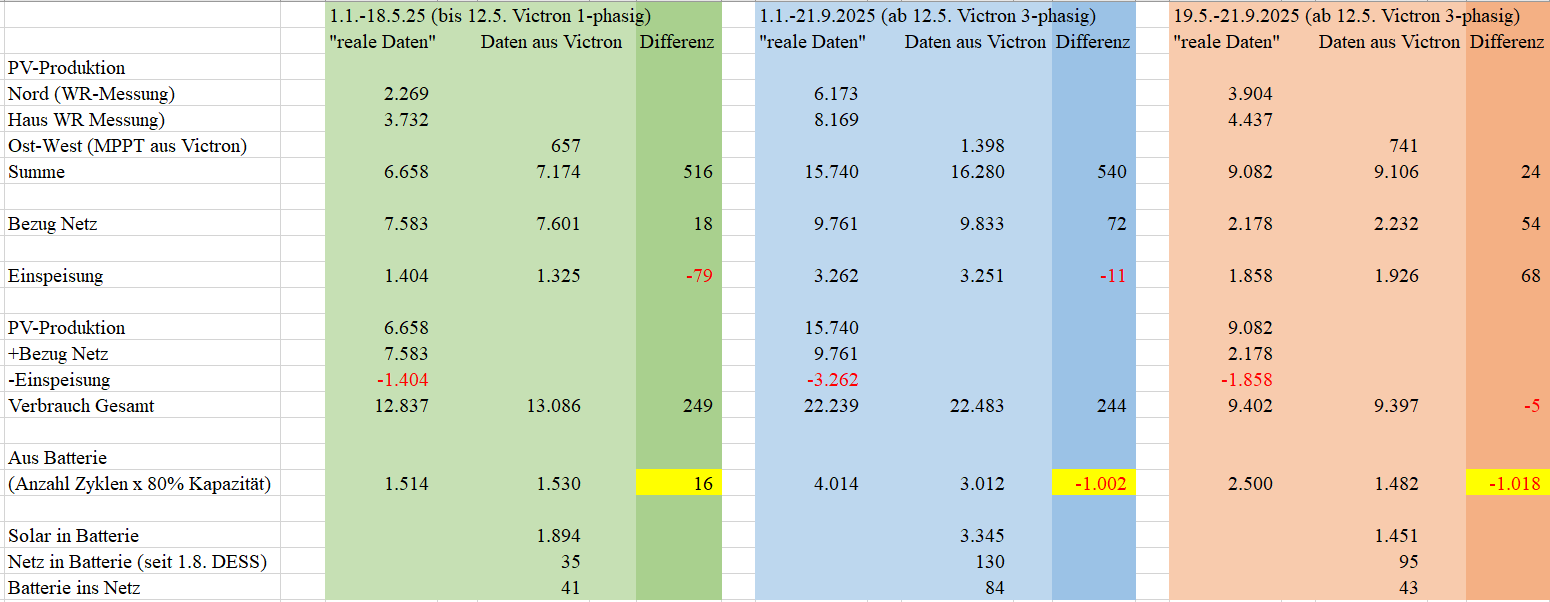

Seit der Umstellung auf das 3-phasige Victron-System ist mir besonders eine Zahl aufgefallen, die sich direkt seit der Installation verändert hat, nämlich eine deutliche Differenz zwischen der vom Victron gemessenen Daten zum Verbrauch aus der Batterie und den Daten, die ich direkt aus dem BMS (Seplos) bekomme, also die Anzahl der Batteriezyklen, die multipliziert mit 80% der Kapazität der Batterien wiederum den Verbrauch aus der Batterie ergeben.
Vor der Umstellung von 1-pasig auf 3-phasig waren diese beiden Verbrauchswerte aus der Batterie im Wesentlichen identisch, es gab nahezu keine Differenz zwischen der Messung im Victron-System und den Daten anhand der Anzahl der Batteriezyklen.
Das hat sich nun drastisch geändert, und ich würde gerne den Grund dafür wissen. Klar ist, es kann nur an den Messungen des Victron-Systems liegen, aber ich verstehe die Zusammenhänge nicht. Könnt Ihr mir beim Verständnis weiterhelfen.
In der Grafik sind die Zahlen seit Jahresbeginn bis zum 18.5.25 (Umstellung auf 3-phasig war am 12.5.25) in grün, seit Jahresbeginn bis heute (21.9.25) in blau und durch Differenzbildung der Zeitraum 18.5.-21.9.25 in orange.

Mir ist klar, wer viel misst misst viel Mist. Klar ist zudem, wenn wir hier von Abweichungen im sagen wir bis zu 10 oder 15% Bereich reden, hätte ich sicher keinen Post erstellt, denn mit der Variabilität unterschiedlicher Messsyteme und der darauf basierenden Fehlerfortpflanzung kenn ich mich halbwegs aus (was nicht heisst, das ich mich mit elektrischen Messungen auskenne, das ist eher nicht der Fall). Das hätte mir sicher keine Sorgen bereitet.
Aber hier gibt es einen zumindest zeitlich eindeutigen Zusammenhang, Installation des 3-phasigen Systems (vorher 1 phasig und alles mehr oder weniger richtig im Rahmen der erwartbaren Messgenauigkeit) und plötzlich ist ein Parameter in einem Abweichungsbereich von deutlich über 30%, der vorher völlig unauffällig war. Könnte dies ein Hinweis sein, dass die Installation des 3-phasigen Systems nicht korrekt verlaufen ist (dazu gibt es noch weitere Hinweise), beispielsweise in der Reihenfolge wie die Dinge hintereinander angeschlossen sind. Ich habe in den nächsten Tagen einen Termin, bei dem der Elektriker sich genau diesem Problem widmen soll, und ich hatte mir eventuell einen Hinweis hier erhofft, was auf eine mögliche Ursache hindeuten könnte, was man überprüfen sollte.
