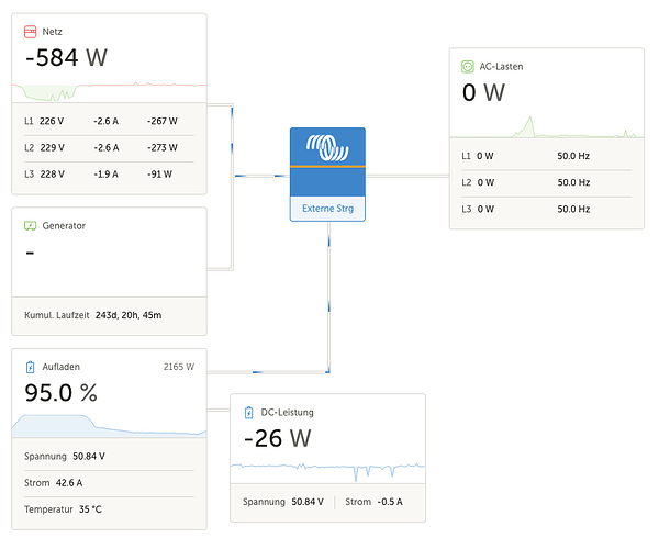

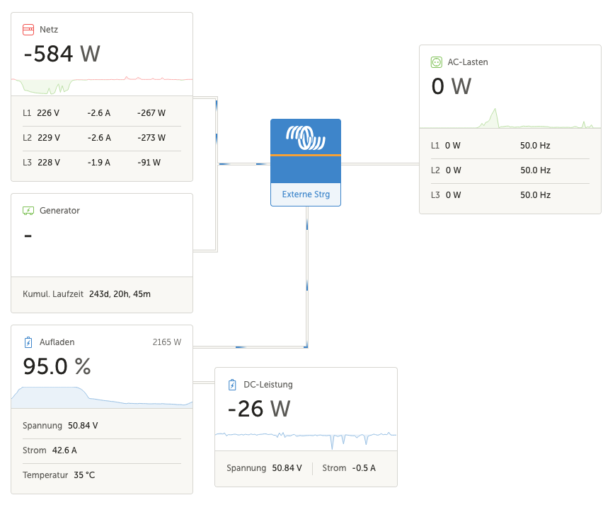

Hier ist die Situation in der Remote console und im VRM Zugang:
Der RS485 Adapter blinkt als gäbe es kein Morgen.

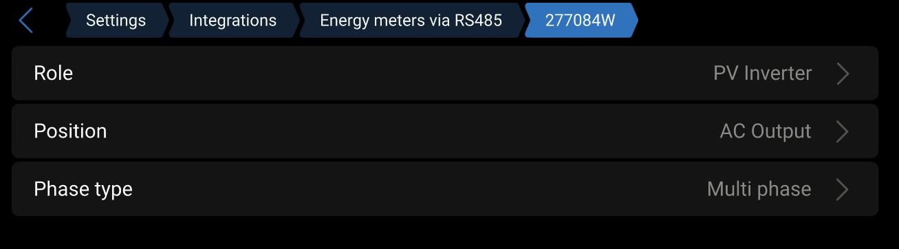

Hallo, da steht als Rolle nicht Netzzähler sondern PV Inverter. Ist das so richtig?
Ja, das stimmt so. Der Zähler hängt am Ausgang des Multiplus arrays auf dem Weg zum PV inverter.

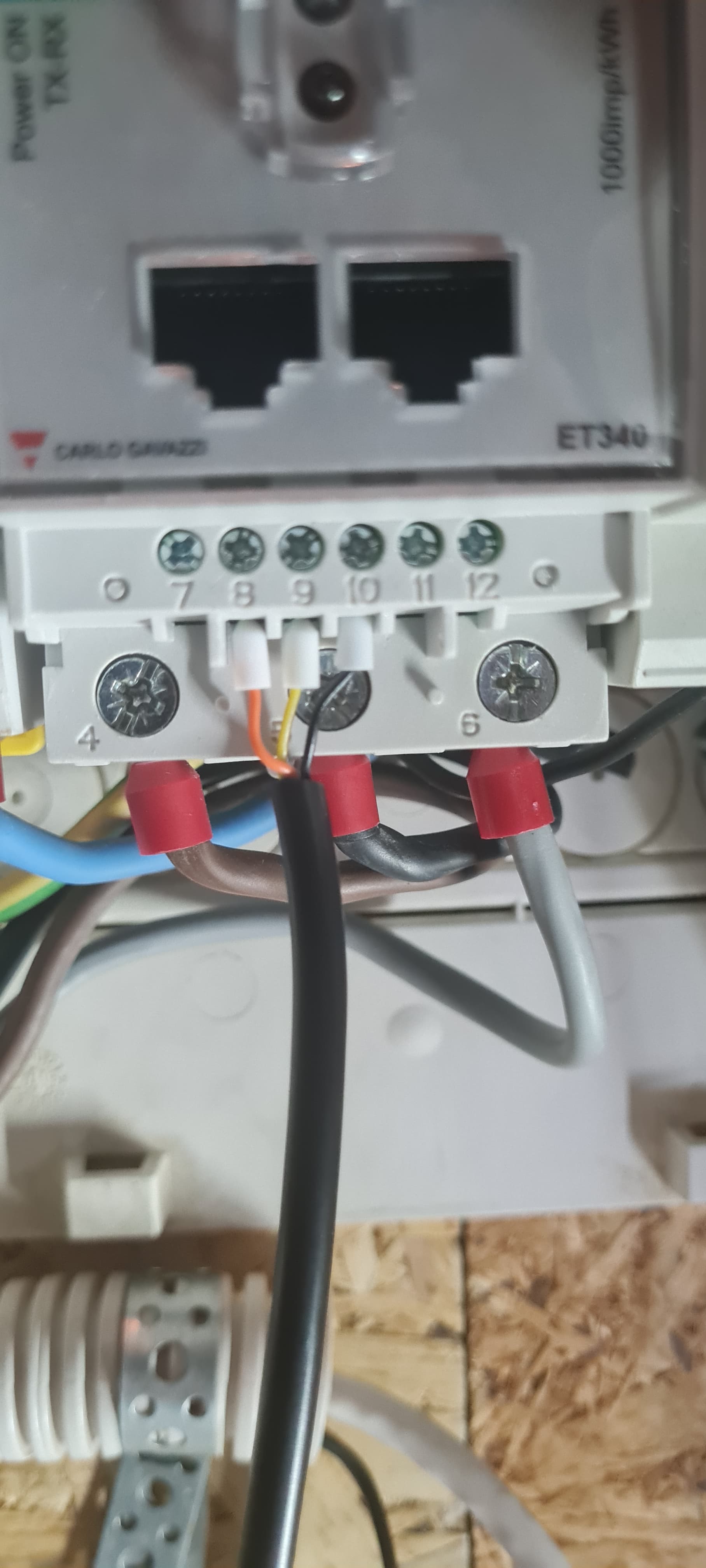

Für alle, die den Thread hier finden und Hilfe suchen hier ein Foto:
Das ist die Verbindung zwischen dem ET340 und dem von Victron gelieferten USB auf RS485 Kabel. Überprüft bei Installation die Klemmen sehr sorgfältig. Ich vermute, es war gerade genug Verbindung da, um das Gerät zu finden, aber sie war wohl zu instabil um irgendwas zu übertragen.
