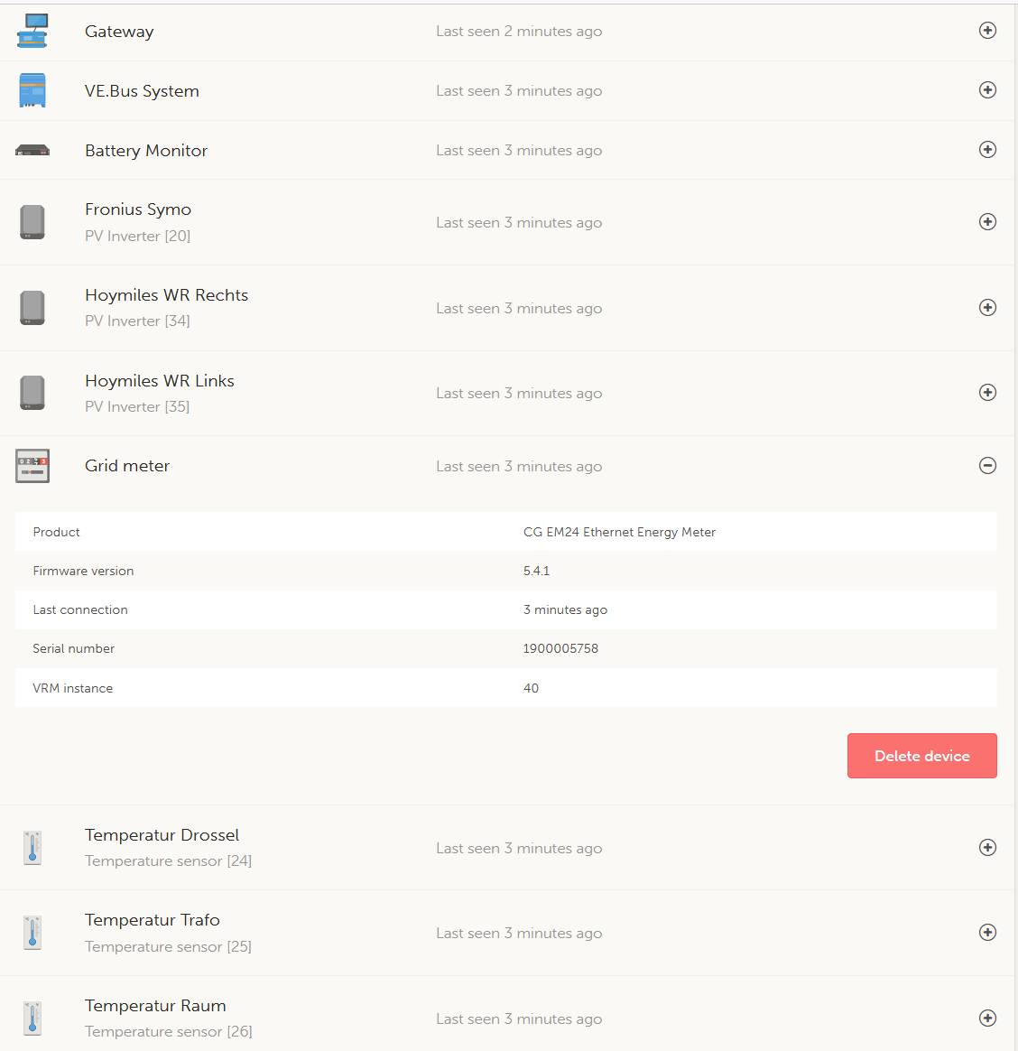

Um das Gridmeter neu hinzuzufügen, habe ich es unter VRM ==> Device List gelöscht und dachte, ich könne es “einfach so” wieder suchen und neu einbinden. Denkste…

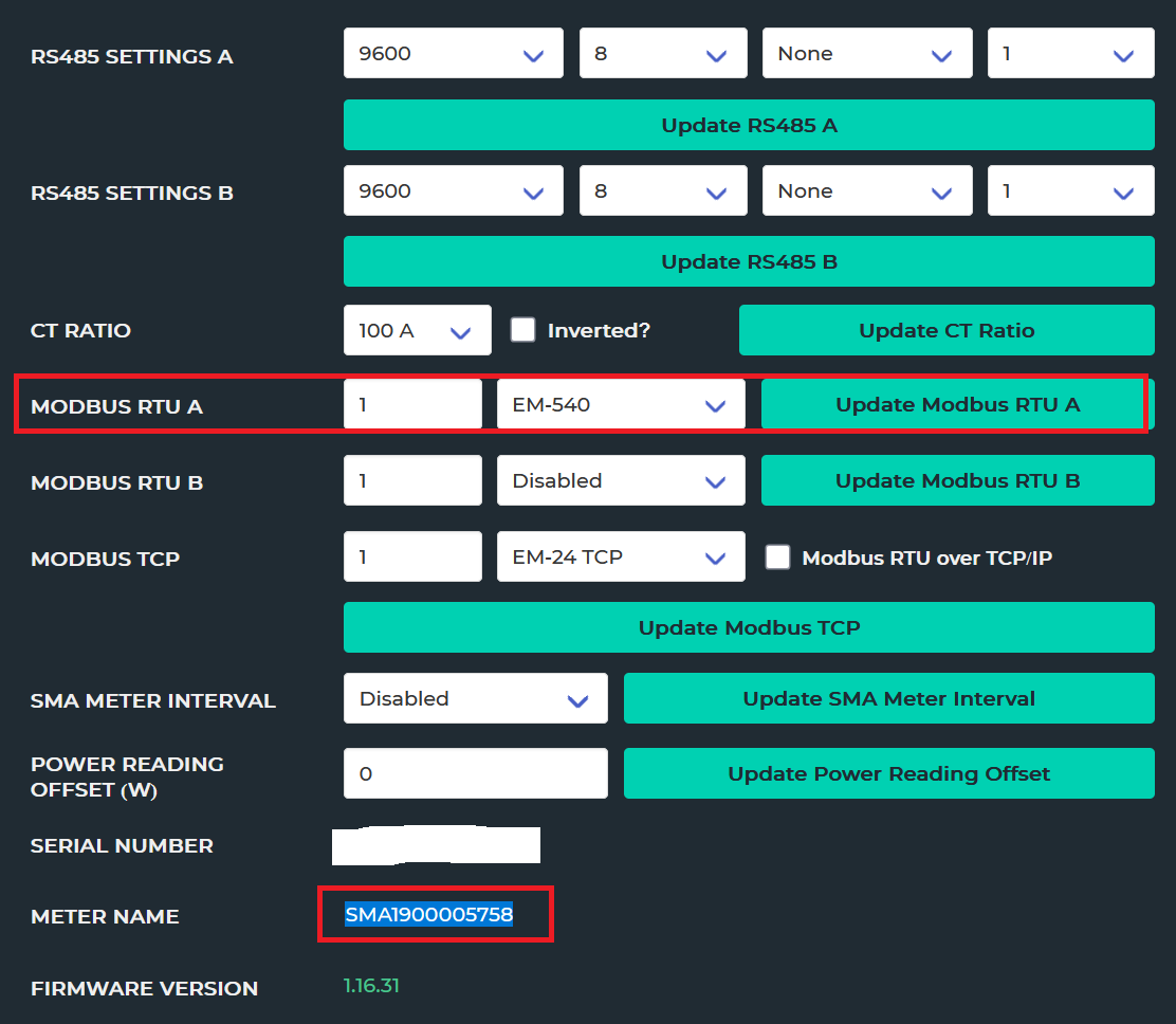

Der Elgris war als EM540 eingebunden, damit er mit 50Hz misst und die Daten schnellstmöglich per RS485 an den Cerbo überträgt.
Da nun die RS485 Verbindung nicht mehr funktioniert hat, habe ich den Elgis als EM24 mit TCP eingebunden. Ist nun zwar langsamer, aber taugt mir als Übergangslösung.

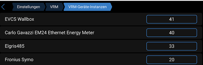

Der “Elgris RS485” wird hier erkannt:

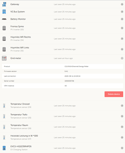

Hier ist noch der alte “EM24 TCP” zu sehen. Löschen kann ich ihn recht einfach, aber der “Elgris EM540 RS485” wird nicht hinzugefügt:

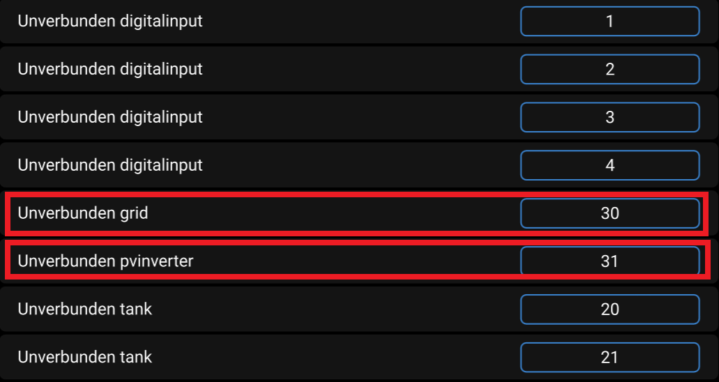

früher war der EM540-RS485 Instanz Nr. 30
Diese Instanz habe ich manuell wieder auf 30 gestellt. Leider steht dort “unverbunden grid”. Warum?
Außerdem: Warum wird mir auch “unverbunden pvinverter” angezeigt? Diese Instanz-Nr. war auch auf 30 und ich habe es auf 31 gestellt, damit es sich nicht doppelt.

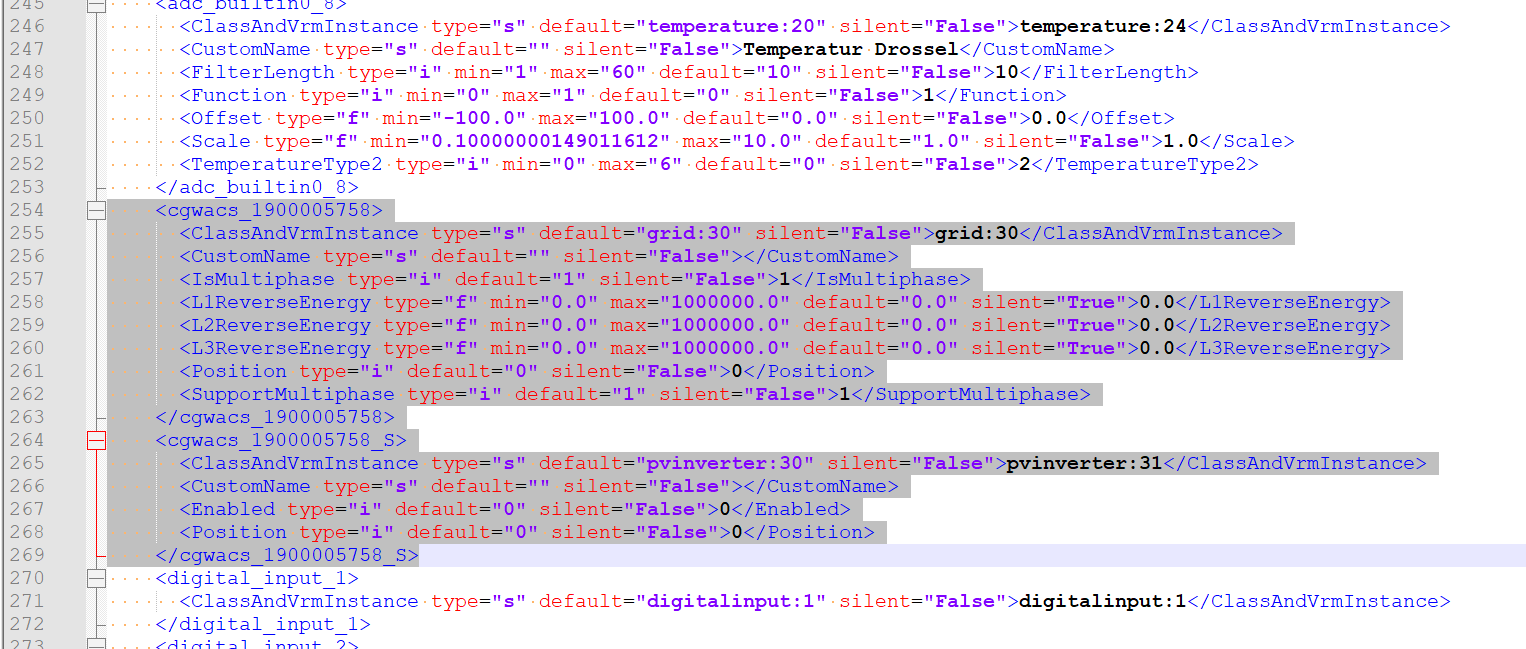

Mein Elgris hört auf den Namen SMA1900005758. Warum auch immer da ein vorangestelltes “SMA” steht. In der “settings.xml” ist es nicht vorangestellt. Aber es werden immer zwei XML-Devices angezeigt. Egal wie oft ich diese lösche. Hier sieht man auch, dass der default vom “pvinverter” 30 ist.
Hier noch ein Bild zum Elgris:

Der Zähler wird zwar immer in der Remote Console unter Einstellungen>Energiemessgeräte gefunden und angezeigt, aber in der Geräteliste nie.

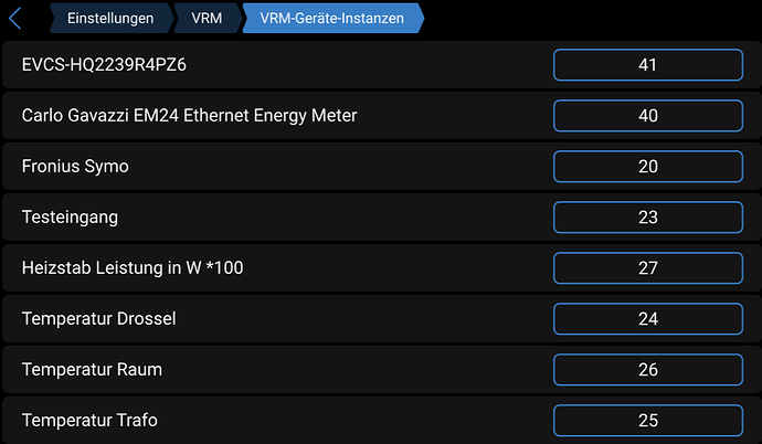

Also, ich habe auch mal den Zähler getauscht …. der bekommt dann, warum auch immer, eine neue Instanz (bei mir vorher 30 dann 31)
Evtl. in deiner Konfigutation auch mal die Instanz wechseln.

nach dem Wechsel auf den Elgris EM24 (TCP) war er dann Instanz 40.
Die nachträglichen Versuche, den Elgris EM540 mit Instanz 30 oder 31 einzubinden waren erfolglos. Jetzt habe ich nochmal den EM540 auf Instanz 33 gestellt und neugestartet.
In der Remote-Console wird er unter den Instanzen angezeigt, aber im VRM unter der Device List nicht :frowning:
Soweit ich weiss werden die Instanzen vom GX vorgegeben…. und dann muss die Konfiguration damit übereinstimmen.
Unter der Remote Console V2 (moderne GUI) kann man ja die Instanzen einstellen. Das ist die gleiche Einstellung wie unter /data/conf/settings.xml.
Ich habe auch in der settings.xml schon mehrfach alle Zähler gelöscht. Aber der EM24 wird zuverlässig wieder gefunden und komplett integriert. Aber der EM540 wird nur gefunden, aber nicht ingetriert.

Wenn man den Elgris konfiguriert, verhält dieser sich wie ein EM540 und müsste auch vom Cerbo erkannt werden. So war es zumindest damals im April 2024 als ich das eingerichtet habe. Ich kann mich an nichts anderers erinnern.
