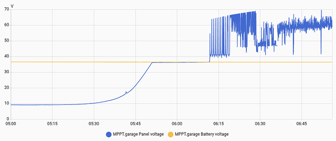

The PV input voltage raising to the battery voltage is normal if the PV has not enough sun for me, so early morning, see the screenshot below. The MPPT needs Battery Voltage +5V in order to start, in the screenshot this is the case at about 6:10, where the blue line starts going up and down. Was the panel receiving full sun when doing the tests? 37V is not enough Voc according to the datasheet, it should reach 41.6V. Have you checked the shortcircuit current of the panel?

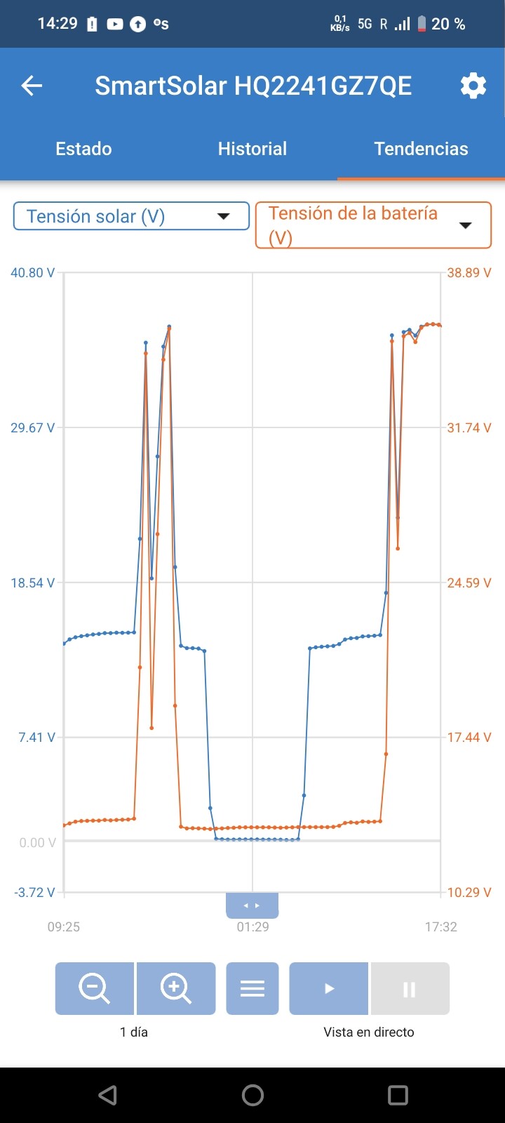

Hola, es un cargador nuevo o de otra installacion ? Tu fotovoltaica ha funcionado una vez corecto ? Hace cuando esta puesto en marcha ?
En tu foto puedo ver que siempre tenias rendimiento y P max = 0W de los paneles solar.
6 dias atras/5 dias atras tenias 15V. Despues sube a 37V tu panel solar
6 dias atras/5 dias atras veo bateria max 13,xxV. Despues mas de 30V
3 dias atras hay un error
cambiaste algo ?

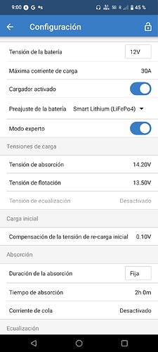

En principio creo que la configuración es correcta y el cableado también

Adjunto gráfica de los días que la tensión subió a 37 v

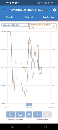

Hola. Otra vez añado más información. He borrado los datos para poder ver la gráfica con mayor precisión y observo que la tensión de la batería varía con la irradiación en las placas si estás pillan una nube y baja la tensión fotovoltaica también baja la tensión en la batería.
¿Es esto normal?
Gracias
normalmente hay que conectar la bateria primera. Despues las placas. Los voltios PV tienen que estar 5V por encima de la bateria para que empieza la producion.
