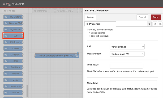

Hallo @Lex,
ein spannender Use Case und technisch durchaus realisierbar, z.B. auch in Node-RED.
Dafür würde ich auf dem Cerbo GX (Zählpunkt 1) Venus OS Large mit Node-RED installieren. Über das “ESS” Node kannst du den “Grid set-point” dynamisch festlegen, also den Wert auf welchen das System am Netzpunkt regeln soll. +1000W heißt also, dass 1000 W “vom Netz” bzw. in deinem Fall von der Netzeinspeisung der anderen Anlage bezogen wird. Dafür solltest du dein System in ESS mode 2 versetzen, was auch per Node-RED möglich ist. Siehe hierfür den Wiki-Eintrag zu den drei ESS Modi: https://www.victronenergy.com/live/ess:ess_mode_2_and_3
Die Daten vom Victron Grid meter an Zählpunkt 2 würde ich mir dann per MQTT vom CCGX holen. Dafür den MQTT Server aktivieren und in Node-RED auf dem Cerbo drei Mal das “MQTT in” Node verwenden, die Server-Verbindung auf das CCGX setzen und die richtigen Topics definieren.
N/<VRM Portal ID>/system/0/Ac/Grid/<L1|L2|L3>/Power
Von dort aus musst du dann etwas experimentieren was für ein gutes Regelverhalten notwendig ist. Ich würde empfehlen mit einem sehr langsamen Update-Interval des Grid-set point zu starten, z.B. eine Anpassung nur alle 60 Sekunden – so hat das System am Zählpunkt 1 genügend Zeit sich einzuregeln.
Das Auslesen des Netzzählers am CCGX geht grundsätzlich auch per Modbus, dafür muss in Node-RED dann eine zusätzliche “Palette” installiert werden. Ich persönlich bevorzuge daher MQTT, auch weil es etwas performanter sein dürfte.
Viel Spaß beim Basteln!
