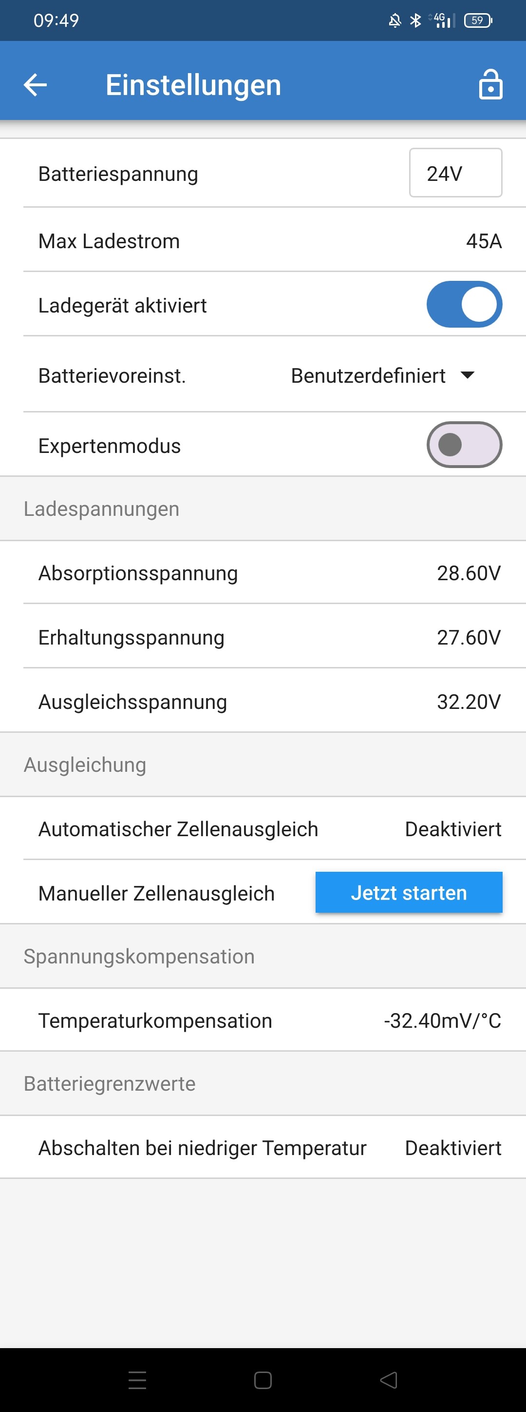

Da macht es Sinn, dass der MPPT aufhört zu laden. Zeig und dann auch bitte mal welche Einstellungen im MPPT eingestellt sind (auch wenn es die Standard-Einstellungen sind).

Sowas warscheinlich:
Ok, es sind also AGM Batterien… Check mal bitte das Datenblatt der Batterien, - aber so allgemein gilt für AGM 14,4V (also 28,8V) als Absorptionsspannung.
Ich würde keinesfalls höher gehen. Die Erhaltungsspanung ist ok, aber die Ausgleichsspannung brauchst du eigentlich gar nicht.
Temperaturkompensation auch gemäß Datenblatt einstellen.
Und dann kommen wir wahrscheinlich zum Problem, - “Spannung wenn aufgeladen” ist mit 24V zu gering eingestellt. Dann denkt das System bei 24V ist die Batterie voll, und wir wissen bei 24V ist eine AGM eher leer.
Den Rest würde ich an deiner Stelle mal lassen, damit kann man dann im Detail rumprobieren.

Der obere Screenshot “Einstellung” ist vom MPPT, der untere “Batterieeinstellung” ist vom BMV-712 Smart!

Ok, im Datenblatt steht was ich vermutet hatte.
Und ja, - die zwei Screenshots konnte ich schon zuordnen.
Also bitte im MPPT folgendes einstellen:
Absorptionsspannung max. 28,8V
Erhaltungsspannung max. 27,6V
Ausgleichspannung deaktivieren.
Temperaturkompensation (steht leider nicht im Datenblatt) würde ich auf 4mV/Zelle/°K stellen. Also für zwei Batterien in Reihe auf -48mV/°C. D.h. bei niedrigen Temperaturen wird die Spannung immer höher. Das macht der MPPT dann automatisch.

Konnte ich alles so einstellen bis auf
Da gibts nur Zahlen.
