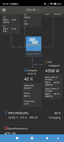

Hi,
ich habe unterschiedliche Anzeigen des SOC siehe Anhang. Woher kommt das?
(ja, ich habe alle Verbindungen kontrolliert)
doof ist, daß das ESS vermutlich den falschen angezeigten Wert nimmt und nicht auf die Volt abstellt.
Sinnvoller wäre als Basis ein gemessener Wert und nicht eine dubiöse Größe SOC.
mfg, stocki

hi, zurück zum Thema:
ja ich habe ein BMS was (fast) alles anzeigt,
ist beim Liontron 48V Standard.
was nervt ist der Mangel von Victron
statt der V einen Astrologie SOC zu nehmen und af diesen falschen Daten aufzubauen.
So habe ich lt. V noch rund 40% Kapazität aber durch die falsche Verwendung des SOC wird die Entladung gestoppt obwohl noch genug Saft da ist.
siehe Anhang, die Werte des BMS sind allesamt schlüssig, sowohl die der Zellen als Gesamt Spannung als auch der Akku Soc, einzig die Victronanzeige spinnt und die wird dummerweise als real angenommen.
mfg, stocki
