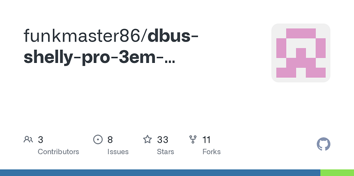

Ich nutze schon lange das Script von funkmaster um den Shelly Pro 3em im Cerbo GX einzubinden, funktioniert bei mir einwandfrei.
