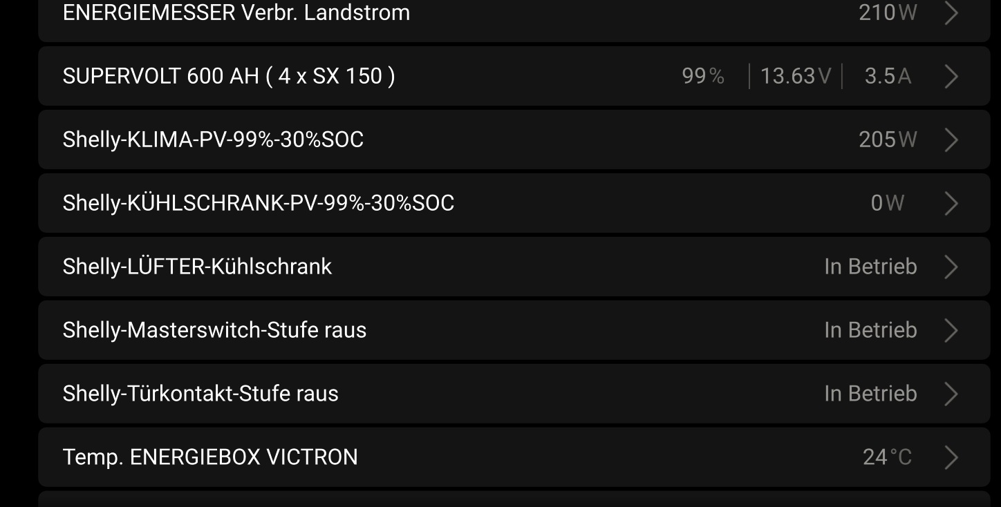

Shelly Device Integration

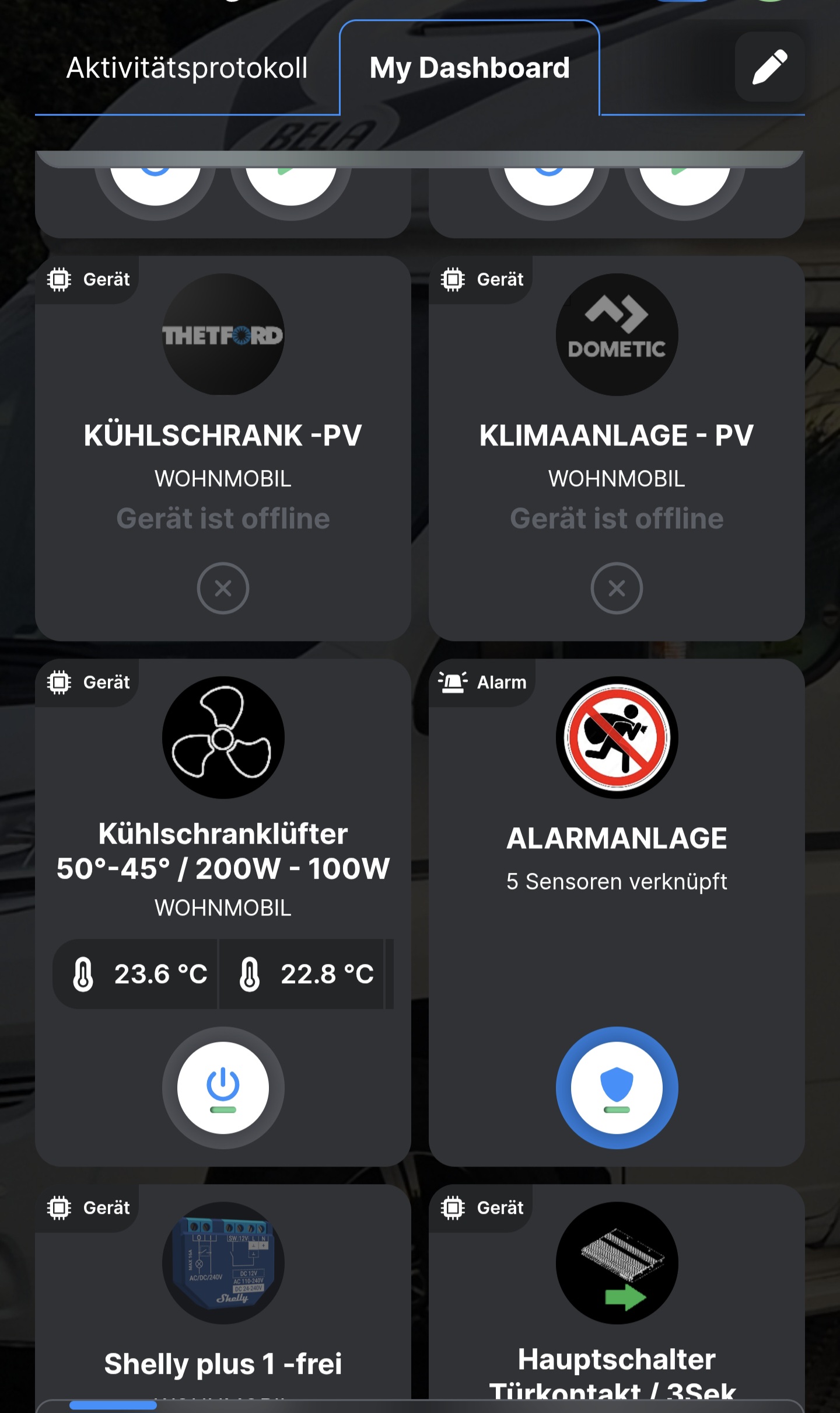

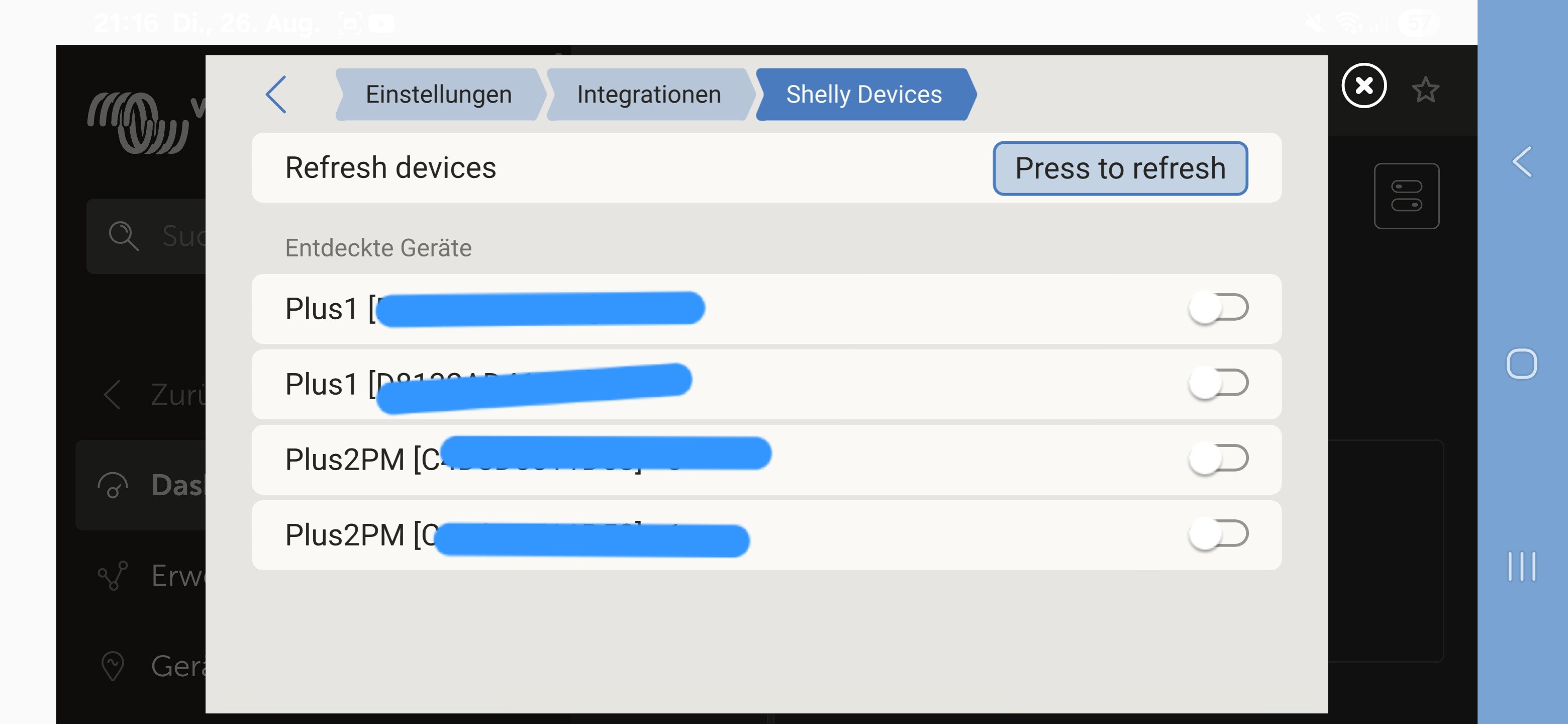

Seit dem Firmware Update sind meine Shellys direkt sichtbar. Ein-Aus Schaltfläche lässt sich in der Remote Konsole auch anwählen , es passiert aber an den Shelly nichts
Diese steuere ich momentan mit Node Red Dashboard 2.0. ( SOC für Kühlschrank aus Solarüberschuß und Klima sowie Kühlschranklüfter und weitere ..)
Gibt es die Möglichkeit das nun direkt von der Remote Konsole zu steuern ?
Sichtbar unter Shelly Devices.

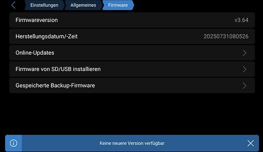

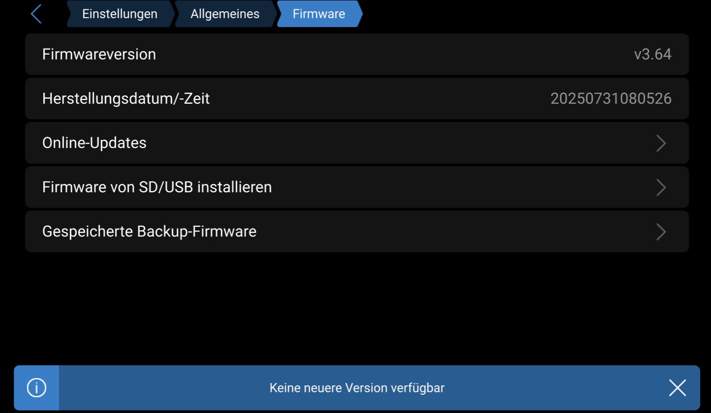

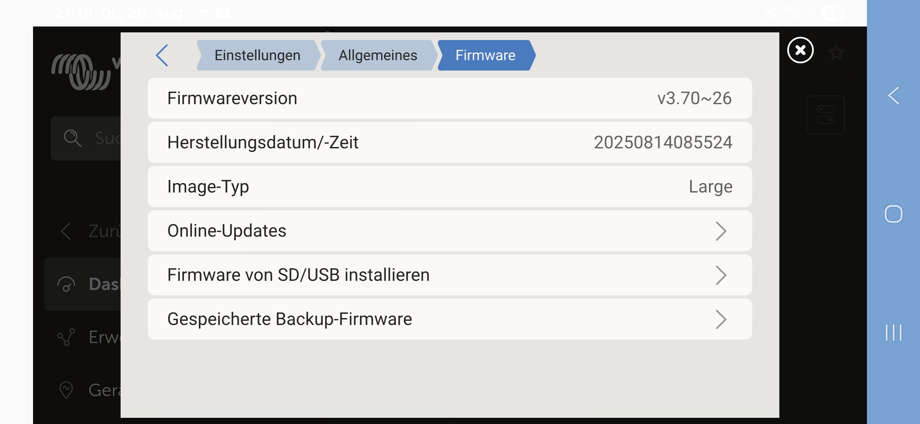

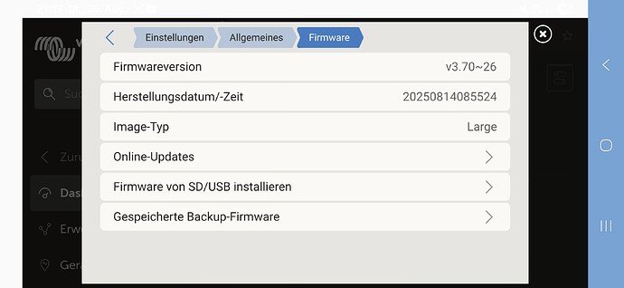

Ist das nicht ‘ne Beta?
… nein wüsste ich nicht war ganz normal downloadbar…
Bei mir nicht…?!?
Edit: Laut changelog ist die 3.64 das letzte stable release.
Doch … das ist ne Beta. Erkennbar an ~26 am Ende der Firmware. Vermutlich ist die Funktion einfach noch nicht ganz fertig.
ah ok , dann kommt da wohl noch was….

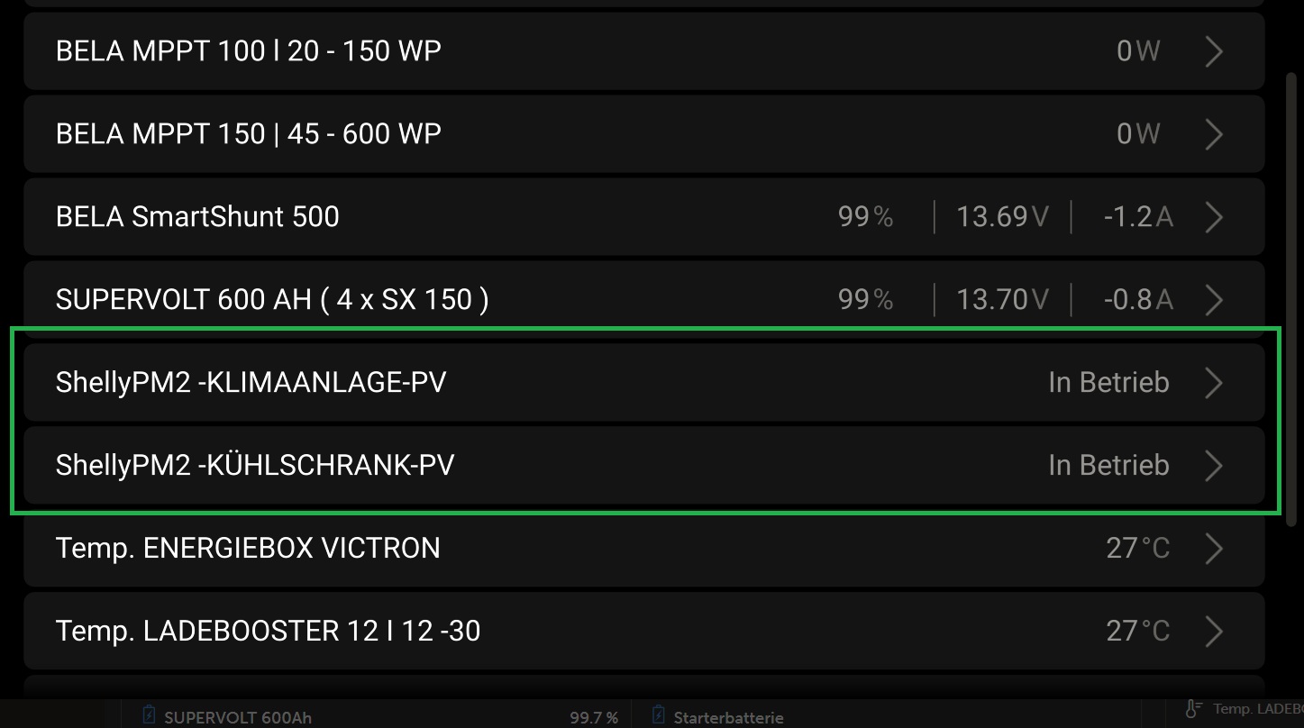

Habe das bei mir gerade mal kurz getestet.
An der Stelle wird nicht das Shelly geschaltet, sondern man wählt dort zunächst aus, welche Geräte überhaupt ins System integriert werden soll.
Danach erscheinen die ausgewählten Geräte auch in der Geräteliste.
Edit: Über den “custom control” node kann man das Relais dann auch über NodeRed ansteuern, das macht es einfacher als über den extra “function” node.

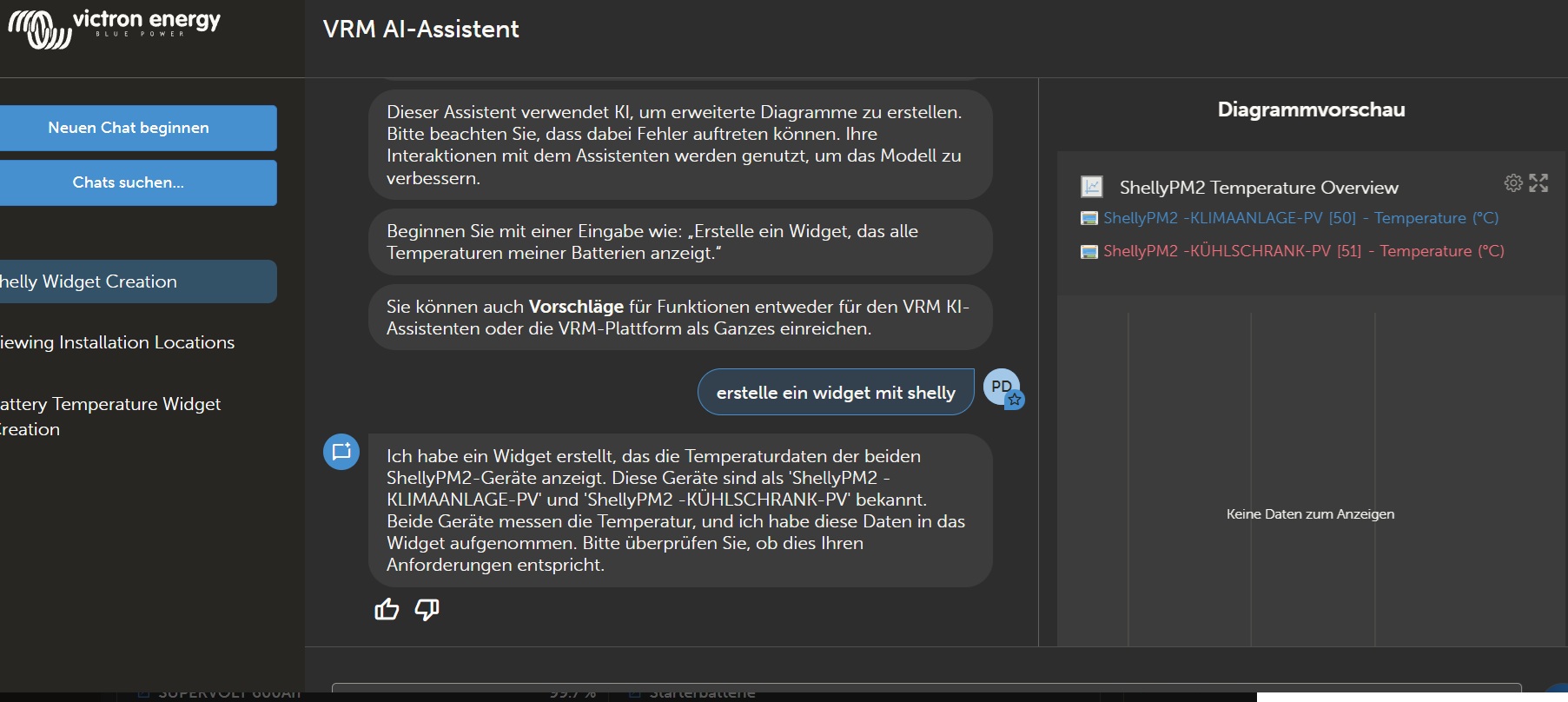

..ja schöne Funktion :slight_smile: und mit dem AI-Assistent einfach ein Widget zu erstellen

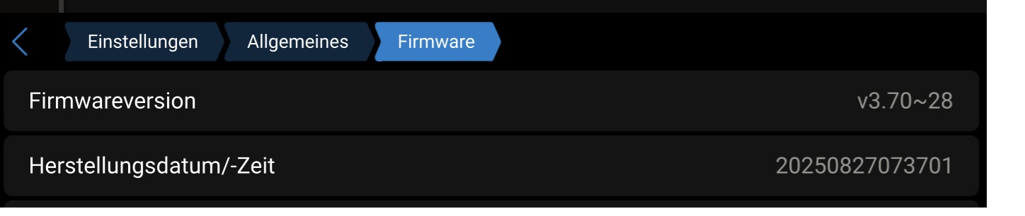

…funktioniert nur unter v3.70~26 bis 28 ab 30 ist die Shelly Funktion nicht verfügbar . Die sind da gerade wohl am basteln.
Bei mir sind alle Shellys sichtbar , bei einigen passen auch schon die Messwerte bzw. der Status.
