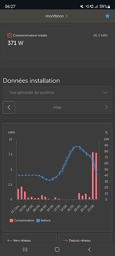

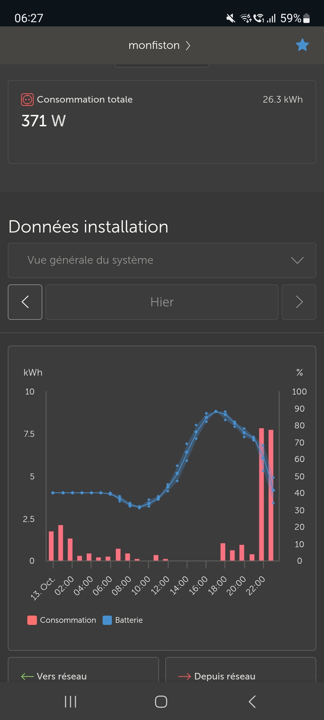

Vince2
15 October 2025 17:47
2
Bonjour
Personne n a se problème de consommation réseau alors que la batterie à beaucoup de réserves
Voici un autre exemple d aujourd’hui
La batterie est activé entre 6h et 22h, sinon elle est désactivé

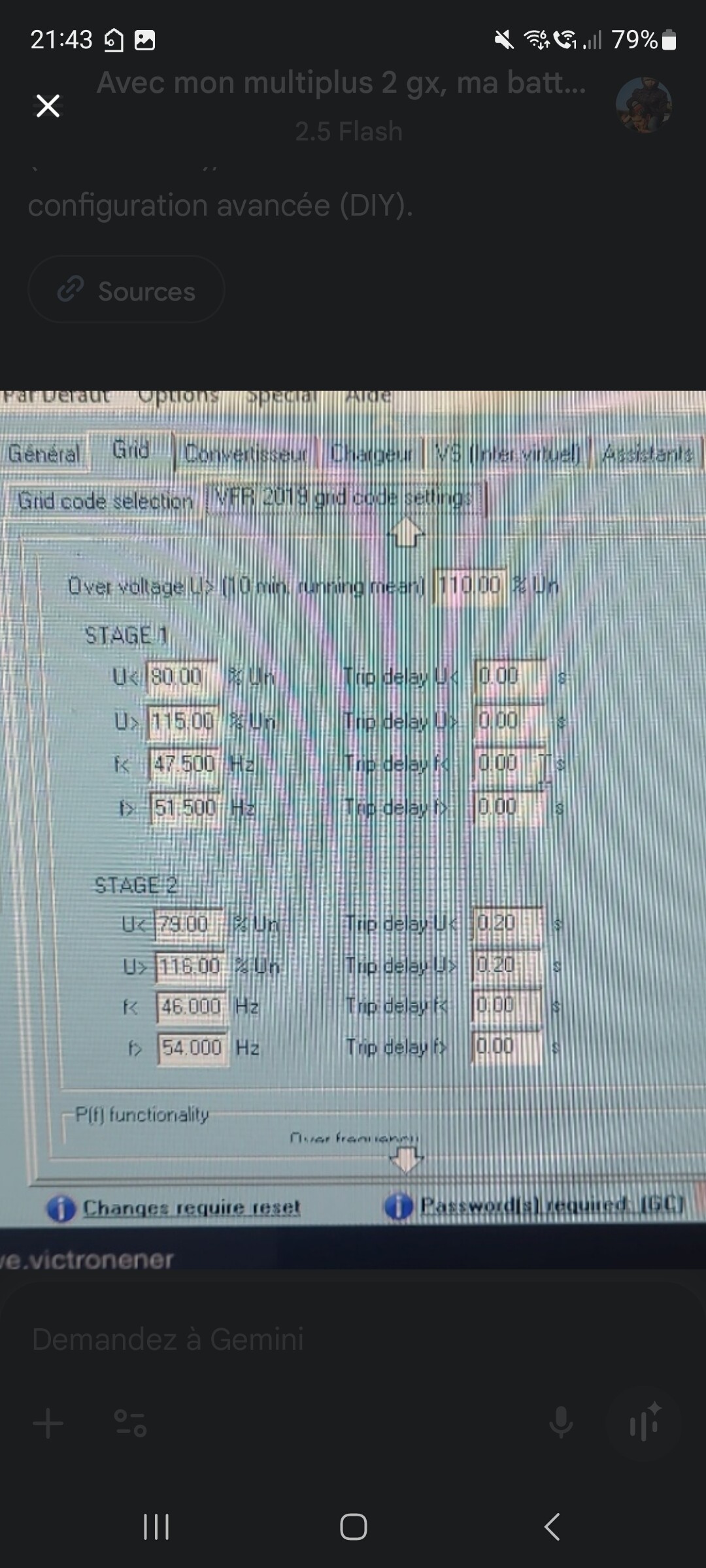

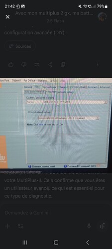

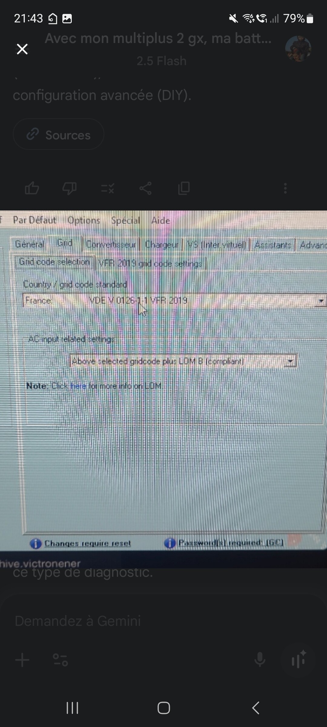

Vince2
15 October 2025 19:40
4
Mon point de consigne réseau est à 10w
J ai une batterie de 17kw avec bms qui autorise 70 à en charge et decharge
Voici ma configuration ess
il y a une pente de monté en puissance imposé par la norme ce qui rend la regulation “plus lente” !

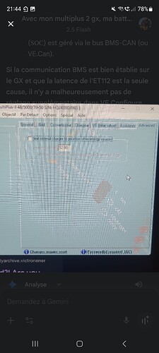

Vince2
16 October 2025 04:53
8
je ne peux pas la modifier cette pente?
