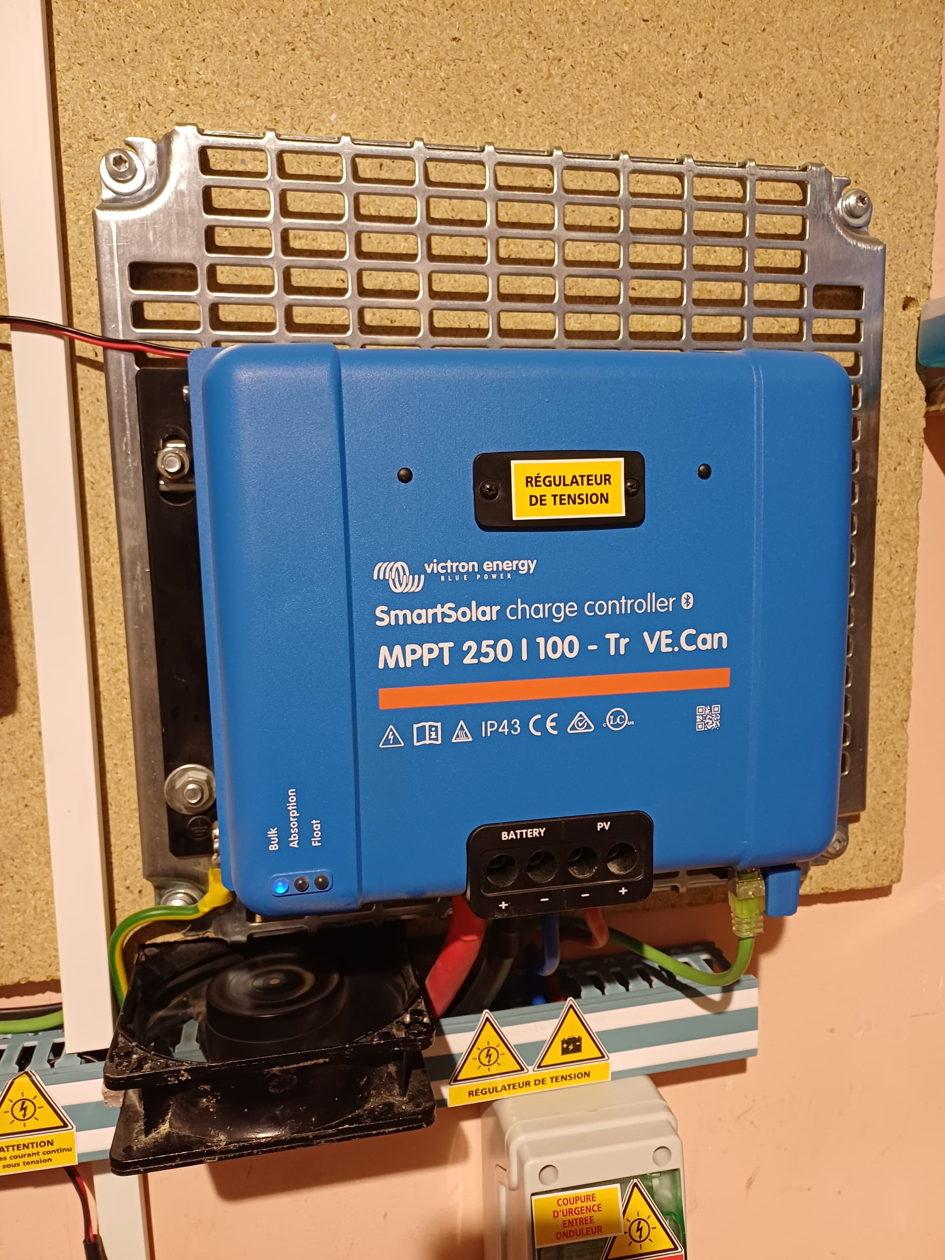

Le miens aussi avait tendance a chauffer (50-60 dégrée) et pour améliorer les choses et pour prolonger sa durée de vie, j’ai :
  • rajouter une grille perforer entre le MPPT et le mur pour avoir une meilleur ventilation naturel ( Spacial - châssis perforé Telequick - acier - pour... - SCHNEIDER ELECTRIC NSYMR44 )
  • j’ai rajouter une sonde de température ( connecter sur le Cerbo), j’ai placer cette sonde au niveau des ailettes du MPPT afin d’avoir une estimation de la température du mppt
  • Installer un petit ventilateur en dessous du MPPT qui s’allume quand la température du MPPT devient trop important ( automatisation via Home Assistant )
  • Sur les jours de gros excédent solaires, comme je revend pas, je bride la production (90A sur le MPPT et entre 50A et 80A sur la charge max de la batterie) car ça sert a rien d’être batterie pleine des 10h du matin , …
l’installation de la grille et du ventilo (il est pas idéalement placer car pas centrer mais il donne quand même de bon résultat) :

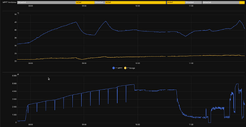

exemple sur hier de la température vs ventilation vs production du MPPT
