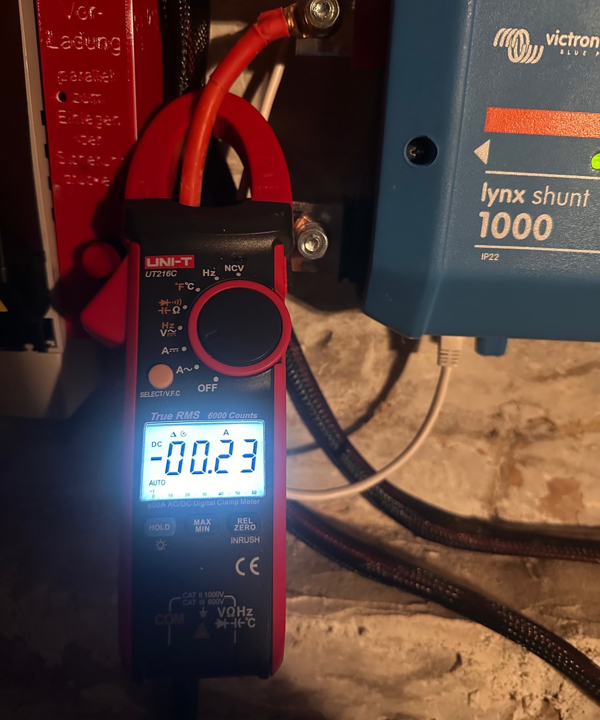

Mein 3.000er mit Cerbo und Lynx braucht nachts im Leerlauf 230 mA; das sind 13 Watt. Das finde ich viel, wenn die Sonne tagsüber nicht scheint!
