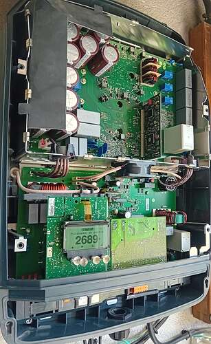

‌Bonjour Pattaclop Pénélope et merci de continuer à m’aider.
Voici en PJ la photo que tu me demande.
Effectivement cette carte existe bien à l’intérieur, ainsi que l’antenne Wlan.
