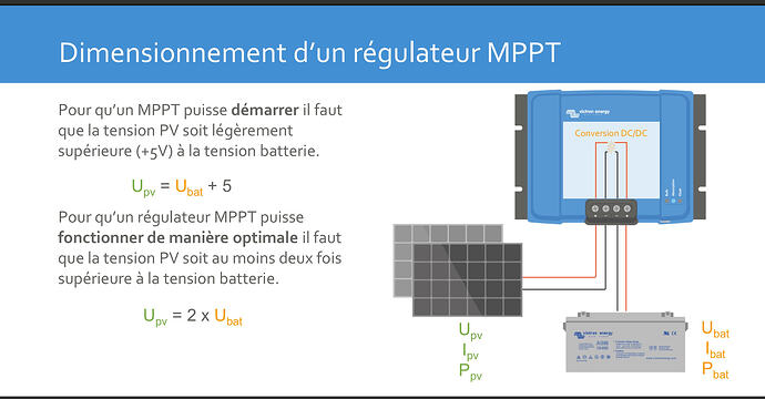

Mais les préconisations de Victron préconisent « Pour qu’un régulateur MPPT puisse fonctionner de manière optimale il faut que la tension PV soit au moins deux fois supérieure à la tension batterie ».
Donc ça ne va pas comme choix ou il y a quelque chose que je n’ai pas compris.

Not to worry about the 2:1 PV volt to Battery Volt ratio: The MPPT will function fine with an output of 50V and an input around 70V. The MPPT will maybe be a little slower starting in the morning than if you had an input voltage of 140V. This is due to the initial Vbatt+5 required for the MPPT to start operation.

D’accord, merci de ces précisions, 2xU batterie c’est juste une simple précision, je vais donc rester sur le choix du MPPT 150/35. :wink:
