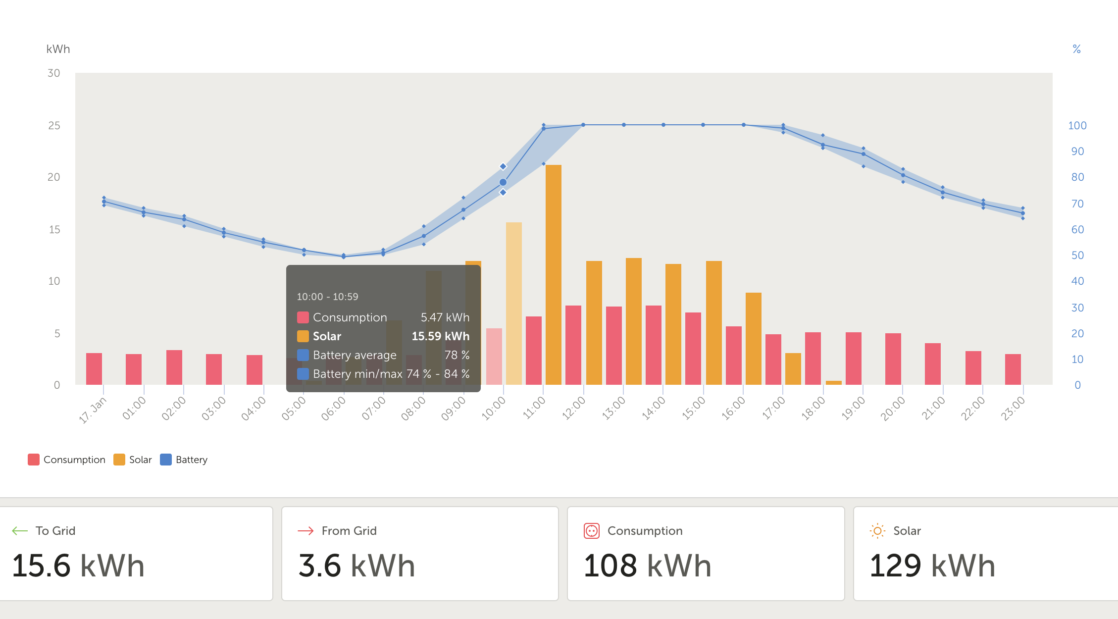

j’ai une autorisation de 9kVA en reinjection par le fournisseur reseau
si je met un quattro 10kVA seul je reinjecte sans probleme jusqu’a 6500 W par contre si je mets les 2 en paralelle a partir de 6000 W ils se mettent en passtrought ou parfois en inverter
Globalement, le problème principale semble que tu sois en bout de ligne, comme suggéré initialement par Thierry. Pas grand chose à faire. Au mieux, injecter avec un seul quattro plutôt que les deux (il doit y avoir un interaction défavorable entre les deux pour que ça coupe un peu plus tôt à deux). Programmer une stratégie sur l’ekrano pour injecter de manière plus lissée dans la journée? Genre, j’injecte tout le PV le matin. Quand j’arrive vers 6 kW, je plafonne et je charge les batteries avec l’excédent. L’inverse en fin de journée. Mais avec 25 kWc en Nouvelle Calédonie, ça doit quand même faire une sacré production (100 kW.h par jour?).
Signaler ton problème au fournisseur et/ou responsable du réseau électrique.
Oui C’est ca ,en tout cas merci pour votre aide.Je pense passer sur un seul 15 kVA.
