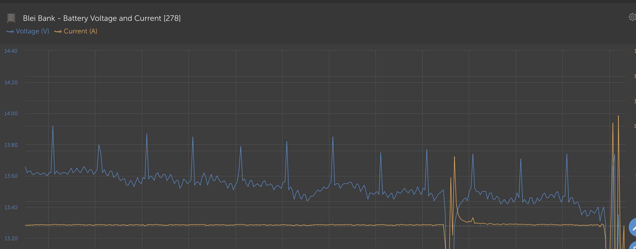

seit einiger Zeit tut mein Quattro 12/5000/220 2x75 nicht mehr das, was er soll. Ohne Neustart bleibt er immer - egal wie entladen die Batterie ist - in der Float-Phase. Aus- und Einschalten beseitigt das Problem. Dann beginnt er brav mit “Bulk” geht in der angemessenen Zeit in “Absorption” und, wenn die Batterie ausreichend geladen ist, in “Float”.
Das Gerät hat die neueste Firmsoftware. Einstellungen die zuvor dieses Problem nicht machten sind unverändert.
Auch die periodisch eingestellte wiederholte Absorption (7d) wird nicht ausgeführt.
