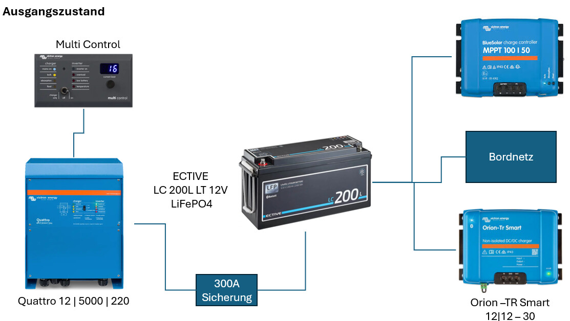

ein guter Bekannter hat mich gebeten, sein selbst gebautes Wohnmobil noch etwas unabhängiger zu machen, da das Unternehmen, welches den Victron Einbau gemacht hat nicht mehr existiert.
Folgendes Setup war verbaut:
Er wollte mehr Speicherkapazität und eine bessere Anzeige der aktuellen Kapazität.
