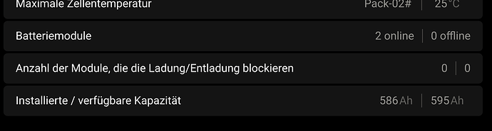

Bei mir gibt es bei diesem Punkt auch etwas “merkwürdige” Daten
Meine tatsächliche installierte Kapazität der DIY Batterie ist 595 Ah.
Wo kommt der erste Wert her und wie kann es sein dass dieser niedriger ist als der zweite?

Danke für Deine Einschätzung. Ich habe Seplos BMS und dort sind die 595 Ah eingetragen. Mehr kann ich dazu leider nicht sagen. Keine Ahnung wo und warum das BMS diese Zahl verändern sollte/könnte.

Guten Morgen
gestern war ich (aus anderen Gründen) nochmal in den Grundeinstellungen des Seplos-BMS, und ich glaube den genannten Fehler habe ich gefunden. Ich kann dort nur die sogenannte “Total capacity” ändern. Beide Battery Packs haben ja unterschiedliche Werte, einmal 302 Ah einmal 293 Ah. Dies ist auch in den Einstellungen für beide korrekt installiert. Aber Seplos gibt dann die sogenannte “Rated capacity” aus, und die ist bei beiden 293 Ah, also insgesamt 586 Ah. Warum er in beiden, was auch immer ich oben eintrage, 293 Ah rated capacity annimmt, weiß ich natürlich nicht.
