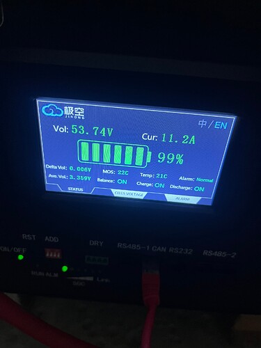

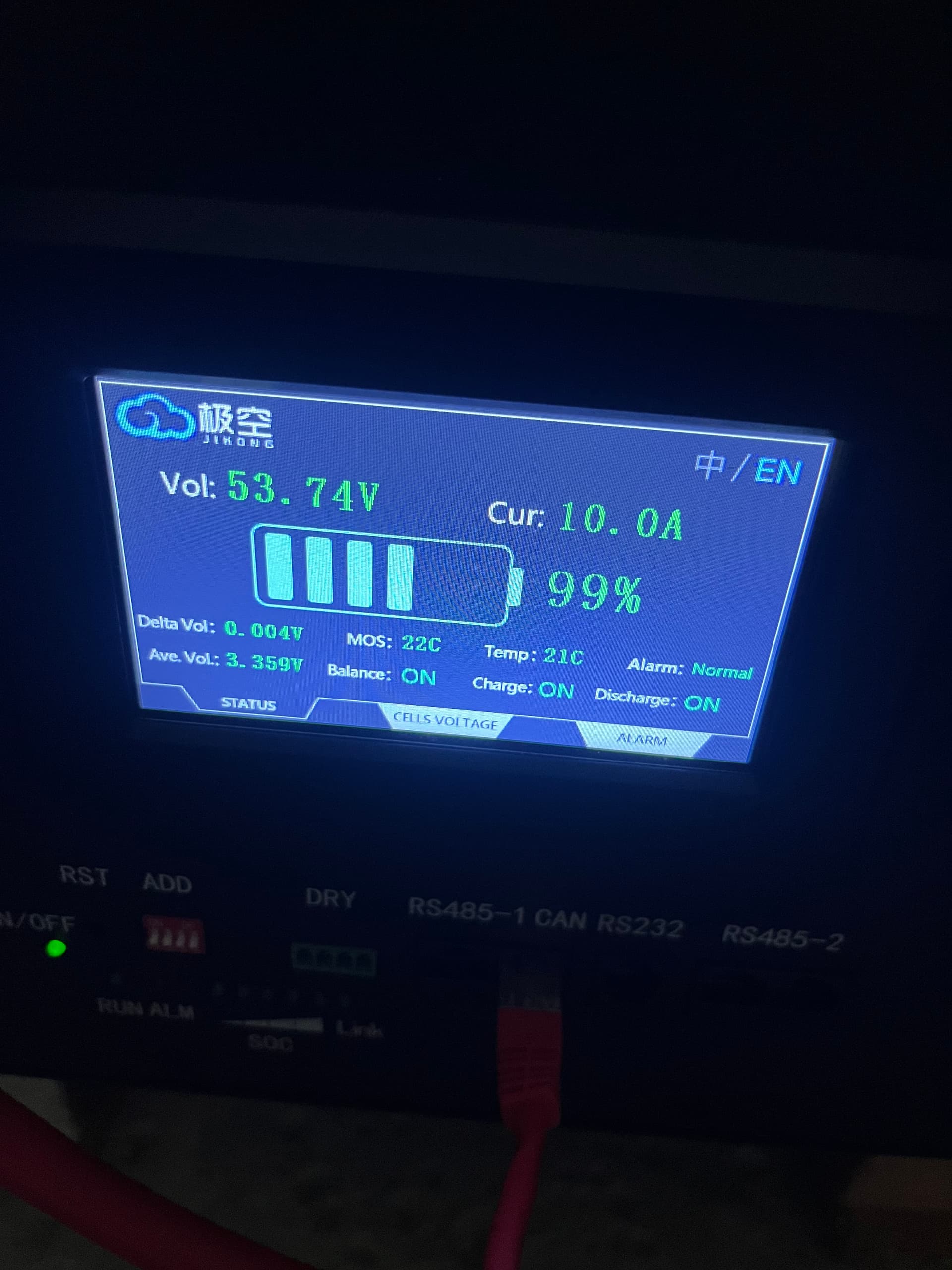

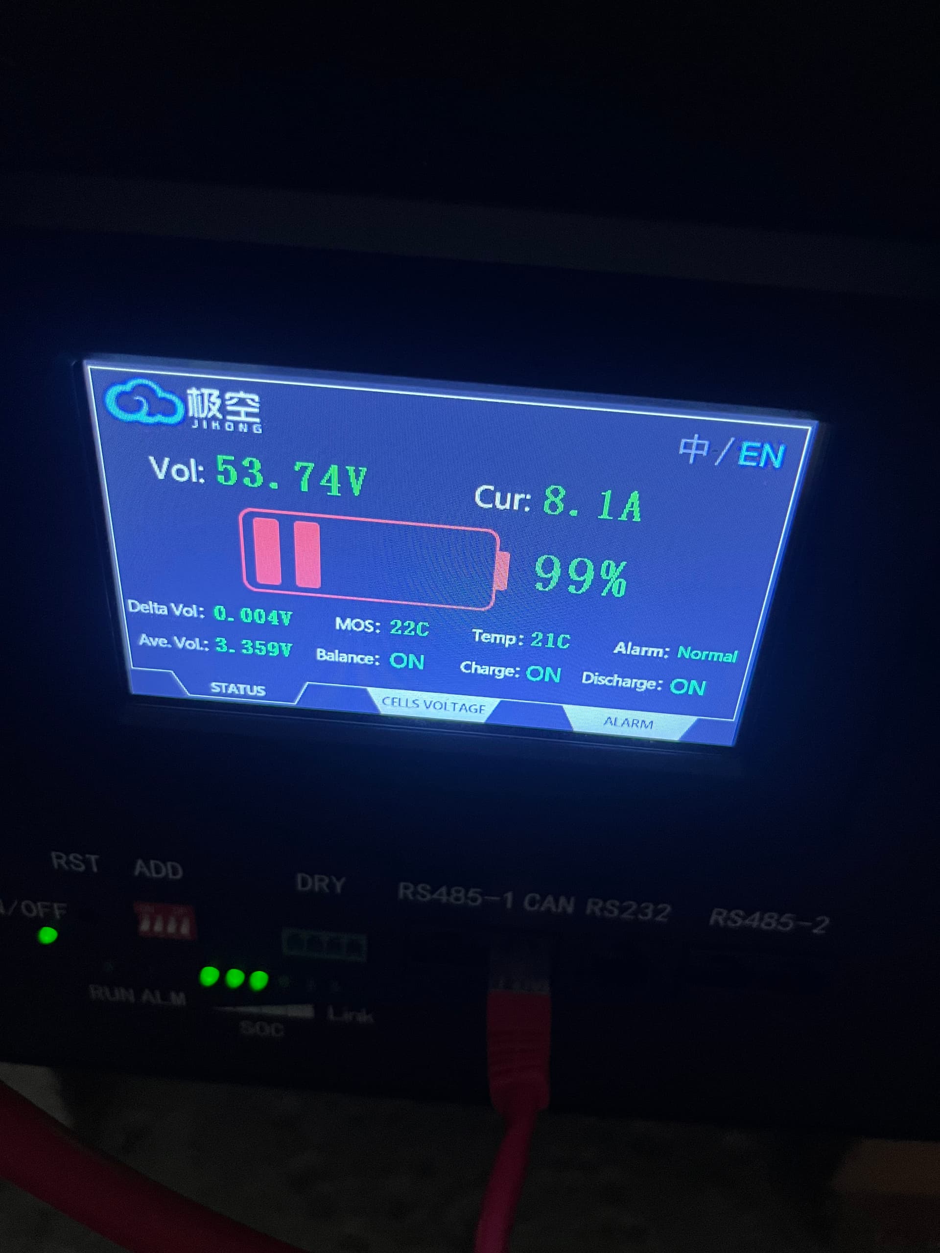

Ist das. Normal, das er bei 99% die Farben wechselt und nicht auf 100% lädt?
Die besten Werte hatte ich dir in der vorherigen Antwort verlinkt. Würde dir das Video empfehlen und dann vorspulen bis zu victron settings.
Du meinst das die Batterie :battery: anzeige sich immer bewegt von ein auf alle Balken…ja das ist normal und ich finde es auch ungünstig von den Chinesen gelöst, mich hat das zu Beginn auch irritiert. Aber nun schaue ich da nicht mehr drauf.
