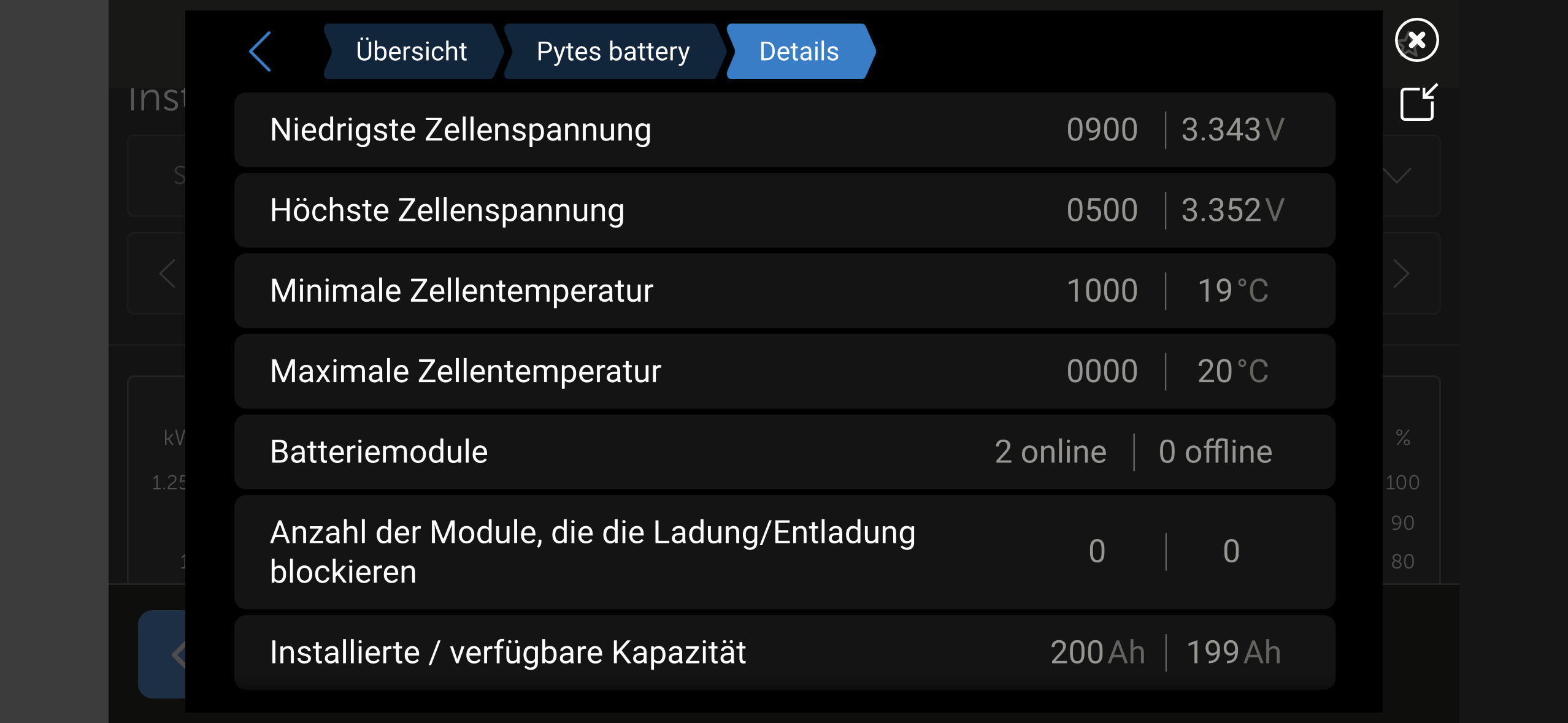

Die erste Ebox ist mit BMS Kabel Type B mit dem MP2 GX verbunden und Kommunikation ist auf 500kbit gestellt. Details wie Zellspannungen etc werden auch angezeigt, was für mich auf eine korrekte Kommunikation zwischen BMS und GX Einheit hinweist:
Ist nicht zwangsläufig ein Problem, ist dann vom Hersteller einfach nicht vorgesehen.
ggf. hilft ein Firmware-Update des Akkus, aber da bin ich nicht sicher, wie das bei Pytes funktioniert.
