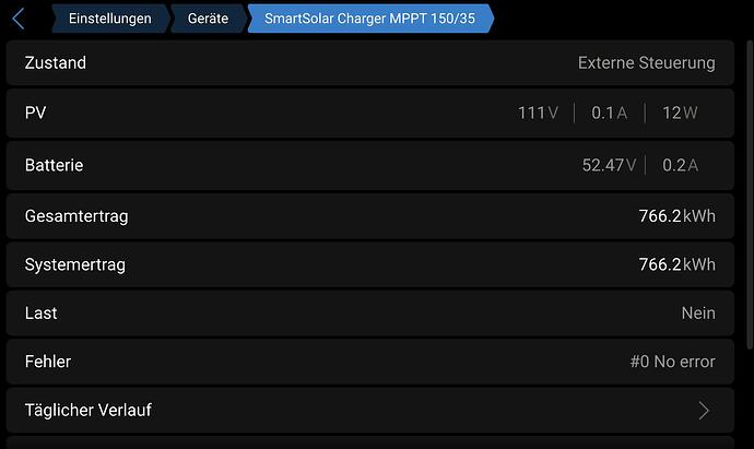

mein Pylontech-Speicher wird derzeit nur noch mit ca. 10–14 W geladen. SOC 17%
Geladen wird er über einen SmartSolar Charger (Firmware v1.68), gesteuert durch das BMS des Pylontech-Akkus. Die Einrichtung erfolgte gemäß der offiziellen Anleitung von Victron.

hmmmm …. der MPPT zeigt eine Spannung von 52.47 Volt an, der Akku aber nur 48 Volt (das sind auch keine 17 % sondern der ist komplett leer).
Ich würde mal meine Sicherungen prüfen oder auf Kontaktschwierigkeiten. Dass da unterschiedliche Werte stehen kann so eigentlich nicht sein, wenn physikalisch alles ok ist. Die 10-12 Watt wird der Eigenverbrauch der Anlage sein und keine Ladeleistung.
