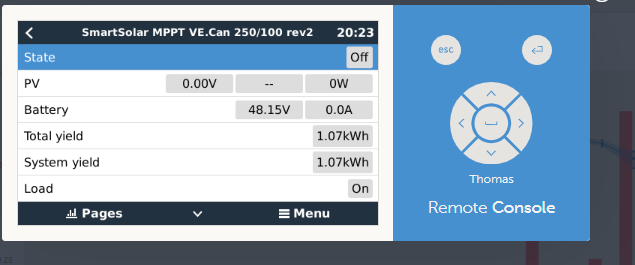

Wir haben 12* Ja Solar Module 540W. Diese sind jetzt in 3 Reihen Parallel geschaltet je 4 in reihe geschaltet sind. Auch bei Sonne wo wir vor der Sicherung eine Spannung von 186V direkt gemessen haben, aber der MPPT Regler zeigt State OFF an.
An dem MPPT Regler sind die von Pylontech gewünschten Werte eingestellt

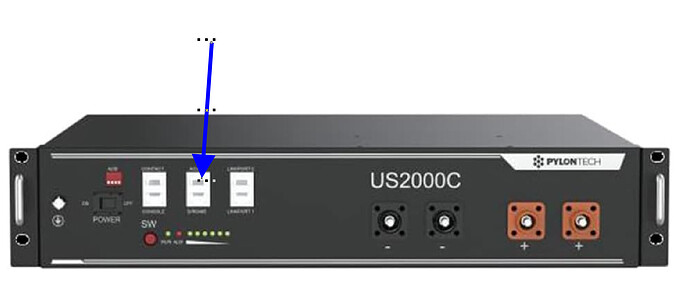

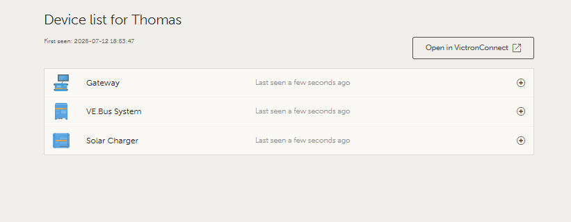

Die Pylontech Batterien werden weder in der Device Liste gefunden noch zeigt er mir die In der Remote Console an. Die Verbindung zwischen dem Cerbo GX und der Pylontech Batterie eine US2000C wurde mit dem Victron Kabel TYP A vorgenommen

Trotzdem sind die nicht da in der Darstellung, In der Grafischen Darstellung sind die Batterien als Batterien da und ich denke der Ladezustand wird über die Spannung berechnet.

vieleicht das kabel falsch herum oder im falschen can-port angeschlossen? oder die falsche geschwindigkeit eingestellt?
das fehlende bms ist aber nicht der grund, warum der mppt auf aus ist! ausser es wurde einmal erkannt. aber dann muesste es noch in der listen stehen oder der mppt auf error bms sein.
tschuess
Kabel habe ich schon beide Richtungen versucht
da sollte eigentlich richtig sein?
Ich weiß ich habe gerne mal einen hänger
Wo stelle ich die Geschwindigkeit ein ich habe bisher immer die Standard Werte genommen.

Mach doch mal bitte ein Foto von deiner Akku Anordnung … und deiner Remote Console
Text oben DURCHLESEN … da steht alles zu den Geschwindigkeiten drin …
Dip Schalter alle auf aus … hier keine Adressen einstellen … Alle Akkus auch wieder vernünftig über den Master zusammen starten
Abschlusswiderstand mit in den VE Can … Ist der VE -Can 1 oder 2 denn aktiviert ??? Ist es ein neuer Cerbo ?

die geschwindigkeit wird im gx eingestellt.

Also weil hier immer noch kein Strom ist hat die Batterie 47.4 V solar Liegt an 180 V vom Dach
Im Regler sollte ich alles richtig gemacht haben der MPPT regelt den Ausgang dann ab
Bin Ratllos

verweigert die Arbeit nach wie vor off kann ich leider erst morogen machen
Normal nehme ich die MPPT’S in Betrieb indem ich Sie ans Solar anschließe und dann über Victron Conect die Batterie Werte einstelle das ging in diesem Fall schon nicht.
Erst wenn ich die Bstterie angelegt habe konnte ich Ihn ansprechen.
Es lagen um die 180V Solarspannung an.
Jetzt steht er weiter State Off auch wenn wieder ca 180 V anliegen.
Für mich legt das nah das im Solar Teil ein Fehler ist.
Aber geht das überhaupt wenn er angezeigt wird u.s.w
Müsste der MPPT nicht Anzeigen warum er Aus ist?
Was zeigt er denn dort an?
Nein er steht nur wie oben auf dem Foto auf state off der bringt mich um meinen Schlaf
Bei dir steht nirgends Why…..?
Steckbrücke richtig drin?

Es gibt bei einigen der 250/100 auch eine rücksetzbar PV Sicherung … wenn die ausgelöst hat, muss man sie per Victron Connect wieder einschalten. Könnte dass das Problem sein ?
Gehe mal in die Einstellungen und dann oben auf Produkt-Info.
Je nachdem, was der MPPT für ein Baujahr ist (hier würde die Seriennummer helfen) kann es sein, das du da einen Schalter hast um das Relais am PV-Eingang zu reseten.
Die Anleitung scheibt auch etwas dazu:
https://www.victronenergy.com/upload/documents/Manual_BlueSolar_MPPT_150-70_up_to_250-100_VE.Can/29694-MPPT_solar_charger_manual-pdf-de.pdf
Punkt 8.10.5
