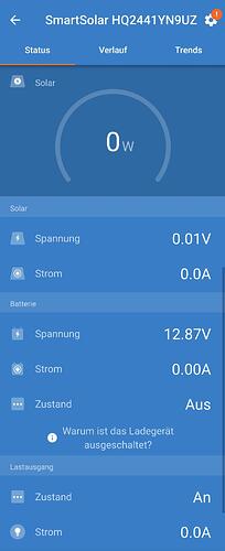

Anbei ein Bild der App-Anzeige.
Die Batterie im Campervan ist voll aufgeladen, der Himmel leicht bewölkt, z.T. etwas sonnig, könnte es daher sein, dass der Laderegler die PV-Tasche deaktiviert hat (Batterie voll) und aufgrund der zu geringen Leistungsdifferenz keine Ladung möglich wäre?

Auf dem Bild, was kommt denn da vom PV und was geht zum MPPT?
Relevant ist das, was auf den Steckern vom PV drauf steht.
Ich vermuten, die Leitung von unten mit den Fähnchen kommt vom PV, also geht es oben raus zum MPPT, also rot = + und schwarz = -

Du brauchst auch nicht messen .. wenn in der APP bei Solar-Spannung 0 Volt steht ….
ist das Kabel verkehrt rum oder defekt, oder mit der PV stimmt was nicht

Ohje, wie peinlich. Tatsächlich waren die Kabel zum MPPT, kommenden von der pV Tasche, verkehrt. D.h. rot war Tatsächlich +, obwohl auf dem Kabel Minus steht.
