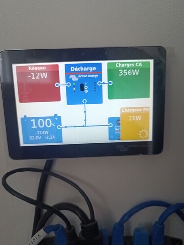

1er point : Une fois mes batterie à 100% les panneaux vont produire pour la consommation de la maison uniquement, ça va fonctionné 10 voir 20 minutes et après fini, les panneaux tombe directe à 0 en production alors qu’il y a le soleil qui tape dessus, du coup les batterie prends le relais pour compensé la perte des panneaux. Mais c’est que du coup il ne me fait que sa jusqu-au soir et le lendemain rebelote, j’ai ce souci depuis 15 jours à peu près.
voici une vidéo en direct :
2ème points : Sur mon MPPT j’ai mon 1er Tracker et 2èmes Tracker la aussi ok, sauf que quand les batteries arrive à 100% j’ai mon 1 tracker qui n’affiche plus les w sur les application Victron et sur celle de victron web également.
C’est à dire que je vais avoir 300w sur mon PV général de production et il va y avoir d’affiché Tracker 1 OW et le 2èmes Tracker 2 150W alors que sur la totalité je vais bien avoir 300W

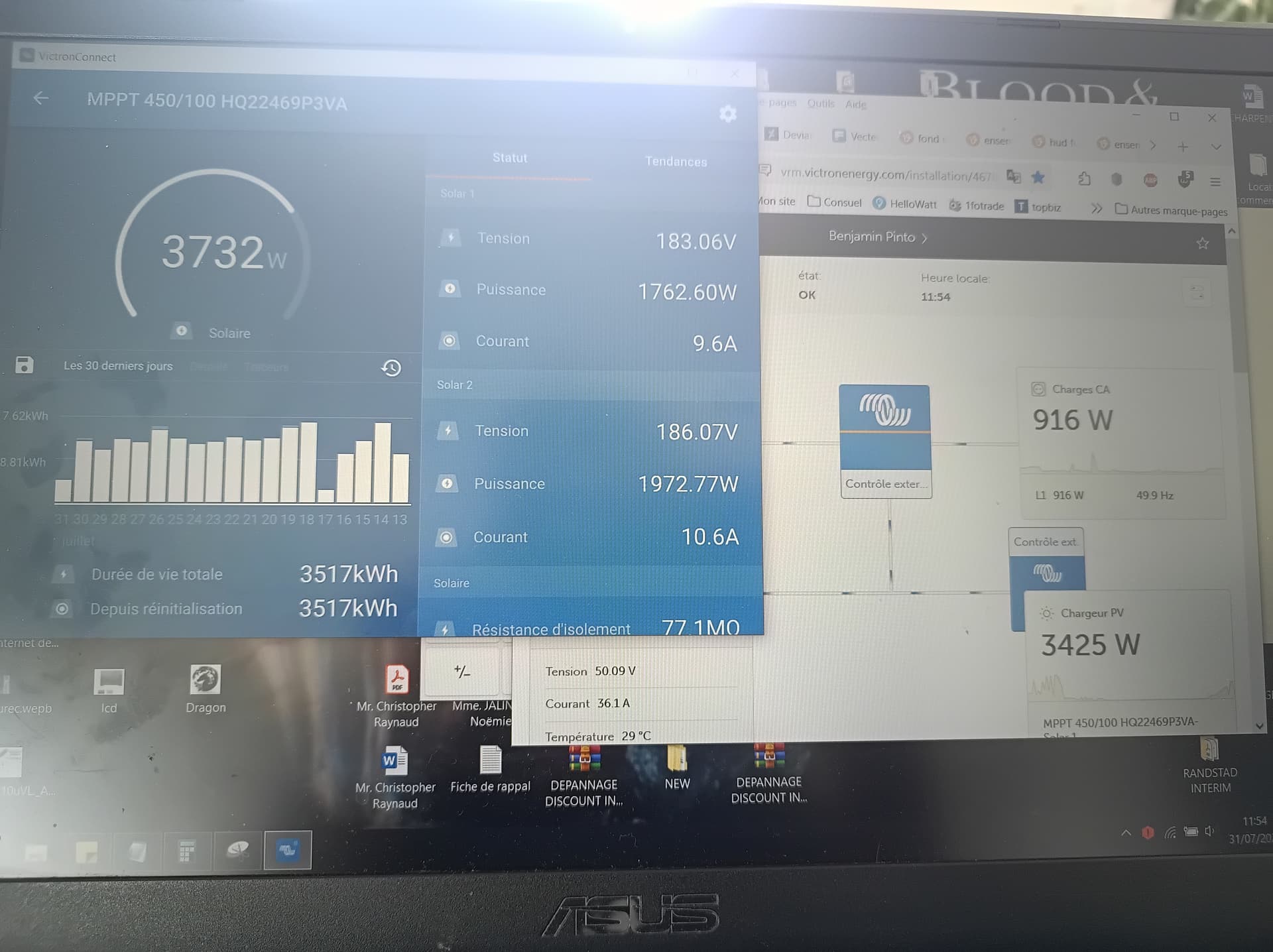

4èmes point : Quand je vais sur l’application VictronConnect pour voir la production de mes panneaux et que je regarde en même temps celle de l’application Web je me suis rendu compte que il avait une différence par rapport à la production je me retrouve très régulièrement avec des 350 voir 400W d’écart minimum
voici une photo et vidéo en directe :

l’écart entre vrm et victron connect ne me choque pas car il y a un délai entre les deux. l’un est en direct, l’autre bien que marqué temps réel passe par nos serveur et il y a un décalage.

Bonjour à tous,
Je rebondis sur le sujet car j’ai pu capturer un phénomène intéressant chez cette personne :
Production solaire 370W par le RS MPPT mais si vous regardez le détail il n’y a que le tracker 2 qui produit 187W, question ou sont passés les autres watts ?
C’est pas transitoire, j’ai pu voir cet écart pendant plusieurs minutes avec des valeurs différentes.
Cela se produit quand on approche du 100% batt, par contre je ne sais pas si cela à voir avec l’absorption ou le maintien.
Cela se produit depuis une dizaine de jours apparemment sans modification de paramètres mais il y a eu la MAJ du Cerbo.
