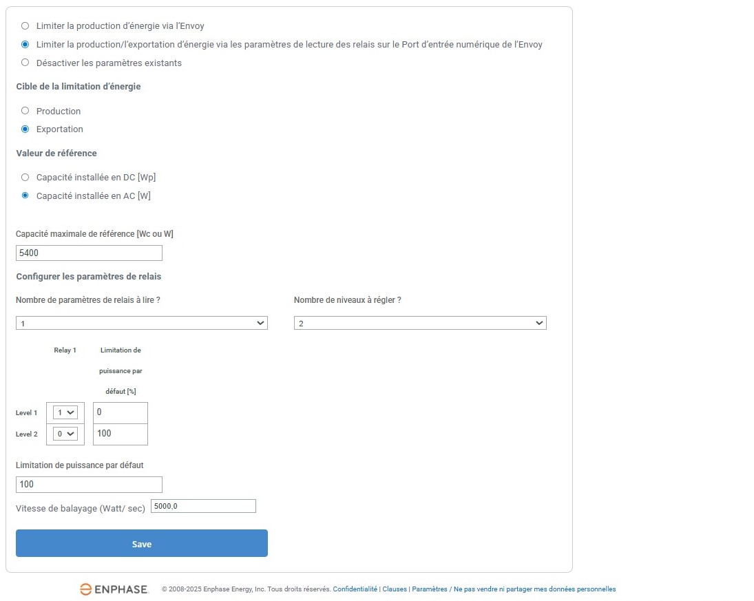

Bonjour,
est ce que votre installation victron a un venus pour avoir le nodered. dans le cas ou c’est oui, vous mettez un profil "normal "(sans bridage) pour l’enphase.
vous devrez utiliser la fonction de reduction de prod par l’envoy en utilisant la lecture des contact de celle ci.
avec la fonction nodered, vous programmez un des relais du cerbo pour “bouger” en fonction du soc des batterie. des que le soc arrive a tel niveau le relais s’active. la liaison entre le relais et les contacts sec de l’envoy, lui transmet l’info quelle doit réduire sa prod, soit réduction soit arret de prod soit zéro export, c’est vous qui choisissez et le tour est joué.
bonne journée
Bjr, excusez moi, faut il libérer un accès spécifique à la passerelle Envoy pour accéder à la page de paramètres que vous avez inclus ?
