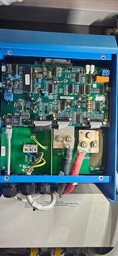

Ich habe hier einen Phoenix Inverter 24/3000 mit einer alten Firmware der mir auf dem Cerbo GX immer wieder den Fehler #48 anzeigt, diesen würde ich gerne auf die auktueller Firmware hochziehen. Ich bin mir aber nicht sicher ob das ohne weiteres möglich ist diesen mit der neusten Firmware zu bestücken oder besser eine etwas ältere zu nehmen.
Vielleicht kann mich da ja jemand erleuchten… :wink:
Gruß Thomas

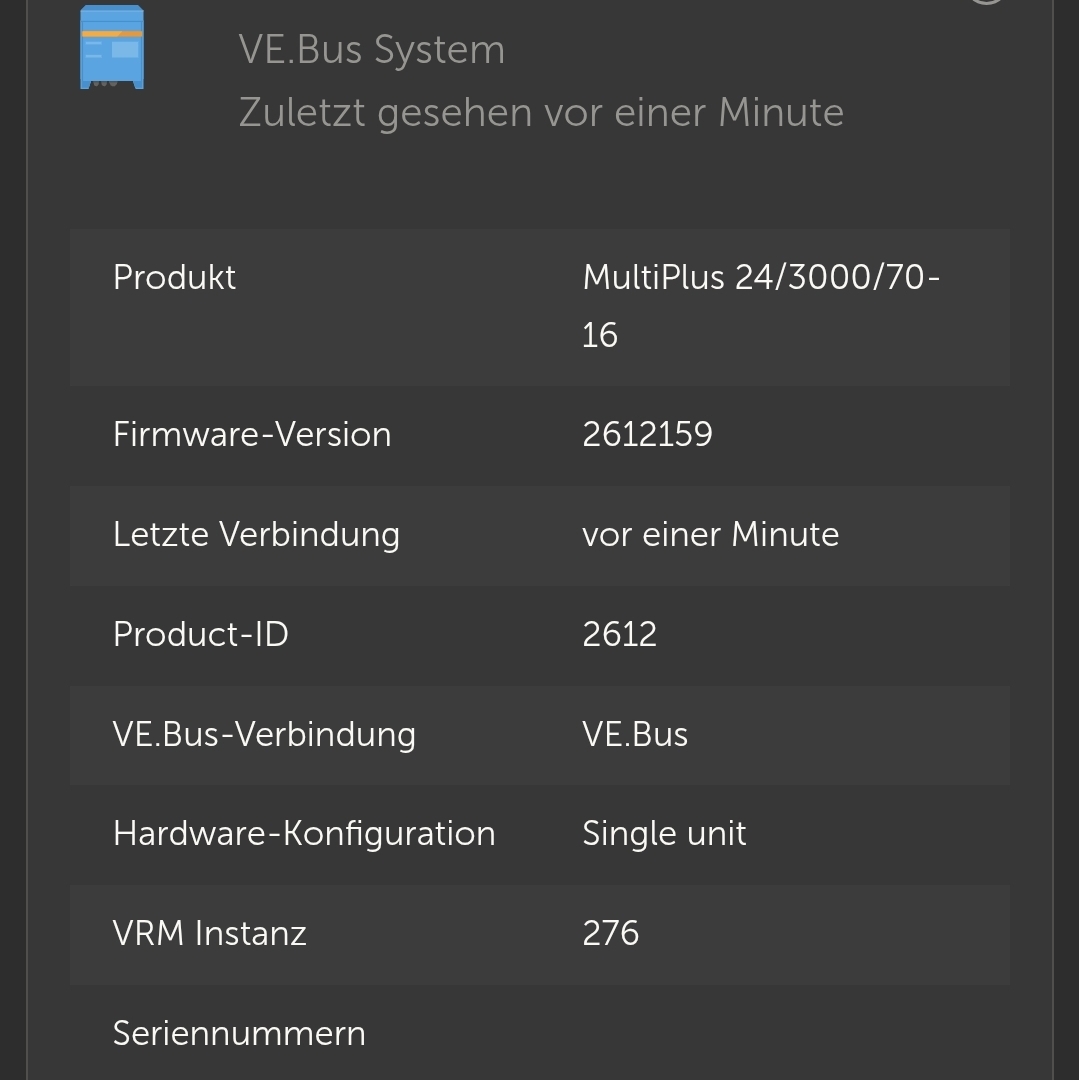

Anbei noch Bilder von der Geräteliste VRM-Portal und dem Gerät selber.
Im VRM Screenshot steht als Firmware 2612159 und auf dem Chip im Bild steht 2612430.
Das würde bedeuten ab Werk war das Gerät auf FW 430 und dann wurde ein downgrade auf 159 gemacht?!
Um wieder ein Update zu machen müsstest du das jetzt manuell mit VEflash machen.
